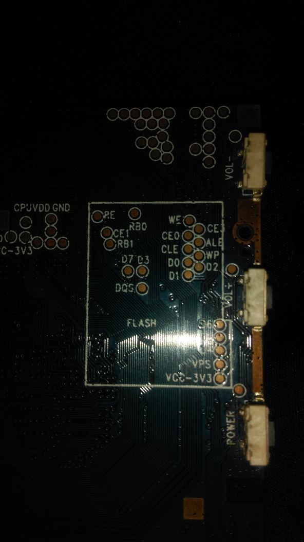

Gast #3746463
ein defektes allwinner a10 tablet zum server umbauen :) ich brauch die
uboot.bin und scribt.bin aus dem nand. natürlich auch die möglichkeit
debian auf den nand zu bekommen ohne display .die dumpfbacke kannste
behalten .
Gast #3746512
ja das werde ich auf jedenfall noch versuchen wäre zu schade darum .
es ist kein bga sonder ein tsop48.
kann einer vieleich daraus was erkennen/deuten ? (foto)
danke nochmal für die hilfe
