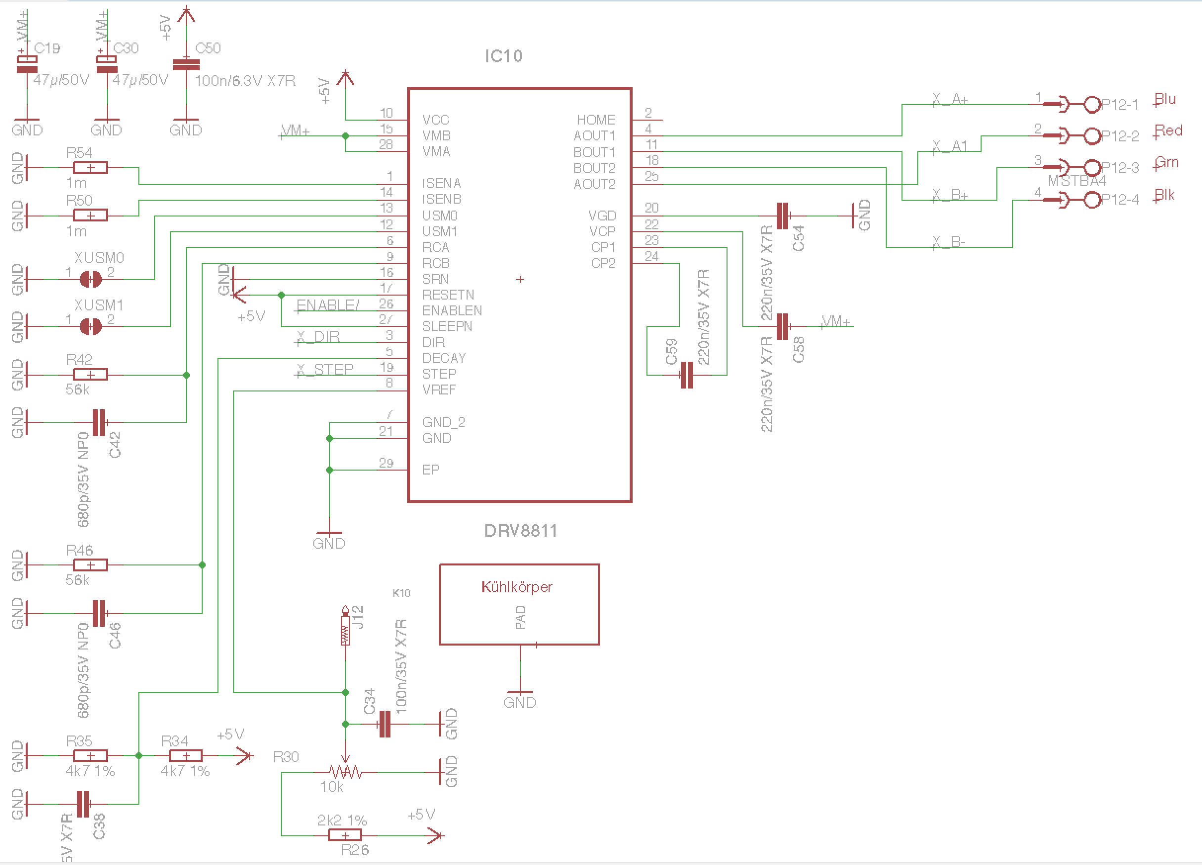

Aktuell baue ich an einer Schrittmotor Steuerung und habe ein Problem.
Der verwendete DRV8811 reagiert sehr ungewöhnlich (der Schaltplan ist im
Anhang).
Den Strom habe ich auf 0,5A - 1A eingestellt, wenn ich nun Versuche den
Motor, einen Trinamic QSH5718-56-28-126, anzusteuern bewegt sich dieser
meist nur 1-2 x vor und zurück, ansonsten erzeugt er nur ein Brummen,
desto höher ich den Strom einstelle.
Der DRV8811 wird zusätzlich im Ruhezustand recht warm. Die
Versorgungsspannung habe ich schon von 15-24V variiert, dies ändert aber
nicht viel.
Den Anschluss des Motors habe ich mir schon angeschaut, er sollte
allerdings passen.
Kennt jemand dieses Verhalten und hat eine Idee wie ich das Problem
lösen kann ?

von Thorsten O. (Firma: mechapro GmbH) (ostermann) Benutzerseite
Welche Spannung liegt an Vref an? Und welchen Wert haben die
Sense-Widerstände? Weder 1MOhm noch 1mOhm scheint mir hierfür ein
sinnvoller Wert zu sein!? Das Datenblatt hast du gelesen?

von GB (Gast)
Der Motor hat einen Nennstrom von 2,8A.
Versuch es doch mal mit einem Strom von mind. 2,1A, ab da sollte der
Motor problemlos funktionieren.
Sonst hast Du einen Fehler in der Ansteuerung.
von GB (Gast)
Gut, gerade gesehen, der DRV8811 kann max. 1,9A, stell' das mal ein.
von Martin (Gast)
Guten Abend,
leider ist der Shuntwiderstand falsch eingetragen, es ist ein 0,1R. Für
Vref habe ich Werte von 0,8 - 1,5 V ausprobiert.
Ich werde gleich mal einen höheren Strom testen, allerdings wird dann
der DRV8811 sehr warm wenn er nicht angesteuert wird.
Gruß,
Martin
von Martin (Gast)
Guten Abend,
bei 1,6A wird das Geräusch des Motors lauter und bewegt sich gar nicht
mehr. Wenn ich den DRV8811 nun ansteuere nimmt er fast keinen Strom mehr
auf, und wenn ich ihn nicht ansteuere nimmt er den vollen Strom auf. Ist
dieses Verhalten normal ?
