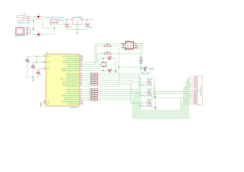

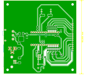

ich möchte gern meine Platine selber ätzen. Da es die erste Platine
dafür ist, stellt sich mir nun die Frage, ob das Layout dafür geeignet
ist, oder ob ich damit Probleme bekommen werde.
Ist es sinnvoll die SMD-Widerstände so nah an einandere zu platzieren,
oder ist dies ungünstig, wegen Löten.
Dann habe ich noch eine frage zu dem Quarz, den ich verbaut habe. Es ist
dieser von
reichelt(http://www.reichelt.de/Quarze/16-0000-HC49-SMD/3/index.html?&ACTION=3&LA=5&ARTICLE=72515&GROUPID=3173&artnr=16%2C0000-HC49-SMD)
Dies hat eine Lastkapazität von 32pF. Daraus würde sich die C mit einem
Wert von 59pF
ergeben(http://www.mikrocontroller.net/articles/AVR-Tutorial:_Equipment).
Ist dies so korrekt? Oder muss ich die 32pF nehmen.
Achso die 0-Ohm-Widerstände sind als eine Art Lötbrücken gedacht, weil
die Platine einseitg werden soll.
Vielleich hat ja jemand Lust, sich das mal anzusehen.

Aus dem Bild kann ich die Abstände nicht erkennen. Ich persönlich würde
empfehlen, für den Anfang nicht unter 0,4mm Strukturgröße zu gehen, eher
sogar noch 0,5mm. Das heißt, sowohl Leiterbahnbreite als auch
Leiterbahnabstand, also das, was weggeätzt werden soll. Rantasten kann
man sich immer noch. Von der Breite ist meiner Erfahrung nach die
Leiterbahnbreite kritischer, weil eher zu viel als zu wenig geätzt wird.
OP #3746817
Dominik R. schrieb:
> Was hat der IC denn für ein RM? Bei 2,54mm kann man eigentlich ganz
> locker zwischen den Pins durch. Dann sparst du dir die ganzen Brücken...
Der IC ist hat ein raster von 2,54 mm. Da ich aber selber ätzen wollte,
habe ich die Leiterbahnen auf 0,4mm eingestellt. Zwischen den Pins route
ich, wenn ich ausprobiert habe, welche Abstände ich hinbekomme.

Gast #3746829
Beim Seelberätzen mag das viele Kupfer zwar Ätzmittel sparen, aber beim
Selberlöten gibt es viele MÖglichkeiten zum Kurzschluss. Ich würde GND
auch als (dicke) Leiterbahn routen und dieses sinnlose füllen der
Platine mit Masse sein lassen, damit die SMD-Teile um und zwischen den
Pads Luft haben.
Gegen EMV bringen die Schlitzantennen eh nichts.

Bezüglich der Abstände der Bauelemente habe ich eine Anmerkung: Überlege
dir während des Layoutens, wie du die Platine löten willst. Für eine
Handlötung müssen SMD-Widerstände beispielsweise mit einer Pinzette
gepackt und gehalten werden. Ist bei dir zwischen den Widerständen genug
Platz dafür?
> Pads Luft haben.
Das mit dem GND-Leiterbahnen ist ein guter Hinweis. Danke dafür. Da ich
vom Selberätzen noch keine Erfahrung und Ahnung habe, war ich mir noch
nicht sicher, ob ich mit oder ohne Massefläche ätzen werde. Da es oft
heißt, das die Ätzflssigkeit schneller verbaucht ist, dacht ich halt,
sowenig wie möglich wegätzen zu lassen.

Joerg Wolfram schrieb:
> Kommt es mir nur so vor oder hast Du DIL 28 (600) für den ATMega
> genommen? Normalerweise ist der nur 300 MIL (7,62mm) breit.
> Jörg
Guter Hinweis. Habe es nochmals überprüft. Stimmt. Habe bis jetzt immer
mit Atmega32 gearbeitet und die haben die doppelte Breit, sodass ich
warum auch immer angenommen habe, dass die DIL28 auch so breit sind.
DANKE

OP #3747052
Simon schrieb:
> gibt es einen triftigen Grund, die Platine so riesig im Verhältnis zu
> den verwendeten Bauteilen zu machen?
Ja. Es kommen zwei Platinen übereinander, wobei, auf die obere der Cube
draufgelötet wird. Über Stift und Buchsenleiste sollen die Anschlüsse
verwenden werden. Die obere PLatine ist vorgegeben, sodass ich die
untere genaus so groß machen will.
#3747321
Was ich noch oft mache ist die Pads zu vergrößern. Der Grund ist, dass
dann das Bohren einfacher ist und man nicht so aufpassen muss, dass der
Bohrer den Kupferkringel frisst.
Allerdings sollte auch erwähnt sein, dass ich freihand mit dem
Akkuschrauber bohre :D Mit Dremel und Bohrständer geht das vermutlich um
einiges besser.
