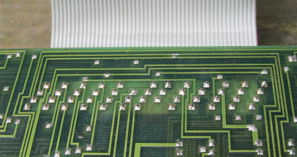

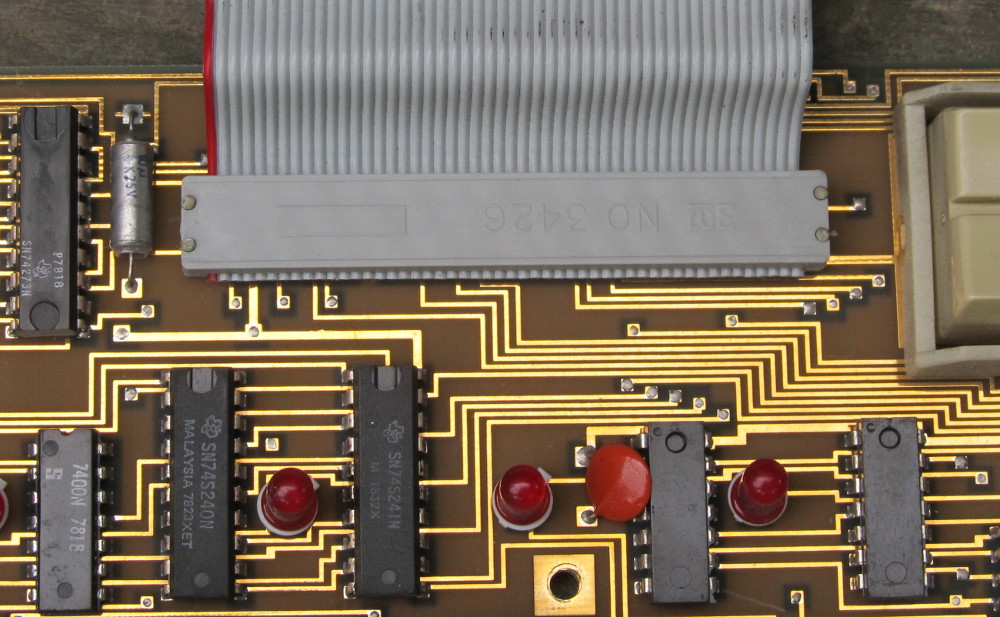

Suche für eine Reparatur einen Leiterplattenverbinder für 50-polige
Flachbandkabel. Das Problem ist: alle die ich gefunden habe, haben 2
Reihen a 25 Pins. Ich benötige aber, wie auf dem 2. Bild zu sehen,
solche mit 4 Reihen und schräg versetzten Pins. Zu beachten auch die 3
Gruppen in der Mitte mit 3/4/3 Pins.
Verbaut ist das ganze im Fronpanel einer HP1000. Mit dem Kabel ist das
Panel mit der CPU verbunden. Das Problem: der Netzschalter sitzt hinter
dem Panel, welches also zum Ein- und Ausschalten jedesmal aufgeklappt
werden muss. Da das Teil schon über 35 Jahre alt ist, passierte das
bestimmt schon ziemlich oft, auf jeden Fall öfter, als das Kabel
ausgehalten hat. Öffnen lässt sich der vorhandene Verbinder leider nicht
ohne Zerstörung, es muss also für ein neues Kabel auch ein neuer
Verbinder rein.

Ist ja Wahnsinn. Nein, auf die Idee, nach der Nummer zu suchen, bin ich
nicht gekommen. Ist ja bei der heutigen schnelllebigen Zeit auch ein
Wunder, dass es nach 35 (!!) Jahren noch das selbe Produkt vom selben
Hersteller unter der selben Produktbezeichnung gibt.
Damit ist das Problem gelöst, vielen Dank!
