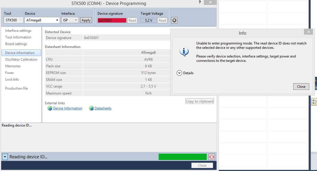

ich habe ein kleines Problem mit meinem neuen STK 500 Board:
Wie auf den bild zu sehen ist, bekomme ich mit meinem ATmeg8 MC immer
wieder einen Fehler, wenn ich die ChipID auslesen will oder wenn ich ein
Programm aufspielen will.
Wennn ich jedoch den mit gelieferten Chip 8515L einbau und auswähle,
funktioniert alles ohne Probleme ...
An der Verkabelung kann es ja nicht liegen, denn er bekommt ja eine ID
nur kann er die nicht zuordnen.
Jetzt bin ich mir nicht sicher ob der ATmega8 (neu gekauft) einfach
kauput ist oder ob ich noch eine Einstellung vergessen habe.
Danke für euer Hilfe
obi_tobi
von uwe (Gast)
Die Signature sollte für den Mega8 0x1e9307 sein und nicht 0x010301.
Da stimmt was mit der Verdrahtung nicht oder du hast die
Abblockkondenstoren vergessen oder oder oder ...
Zeig mal den Schaltplan die Verdrahtung und nen bild vom Aufbau.

von spess53 (Gast)
Hi
>oder hab ich noch was vergessen
Ja. Welche ISP-Frequenz ist eingestellt?
MfG Spess
von Mr A. (obi_tobi)
:P
ja das wars, die hatte sich wieder hochgeschraubt ...
wo stell ich die ISP Frequenz für das Programm ein? Denn jedes mal wenn
ich im STK500 Tool die richtige Frequnez einstelle und danach mein
Programm Debuggen will schraubt er die wieder hoch, obwohl ich in den
Prg. options die SPI-Frequenz auch auf die niedrigere Frequenz gestellt
habe.
danke nochmal für die schnelle Hilfe
Hab meinen Fehler gefunden!
In den Fuse Einstellungen hatte ich die falsche CLK Source drinnen!
Dank für eure Hilfe hat mir wirklich sehr geholfen!
