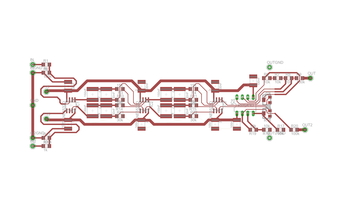

Guten Tag,
Ich habe soeben mein erstes Layout fertiggestellt. Nach diesem Vorbild
habe ich einen Hochpassfilter in Eagle nachgebaut:
http://sound.westhost.com/project09.htm
Das ganze wurde also in Eagle nachgebaut und designed. Nun habe ich eine
Frage zu der Versorgungsspannung der ICs. Ich habe die ICs (NE5532 und
OPA2604 als Ausgangsbuffer) jeweils mit 100nF Kondesatoren gepuffert,
indem ich sie an der Versorgungsleitung gegen GND platziert habe. Beim
Autorouten erhalte ich schon recht brauchbare Ergebnisse, doch nun frage
ich mich, ob man die Versorgungsspannung nicht lieber manuell routen
sollte, denn durch das Autorouten gibt es die (etwas dickere)
durchgezogene Versorgungslinie nicht, die ich aber für besser empfinde,
oder macht es keinen Unterschied.

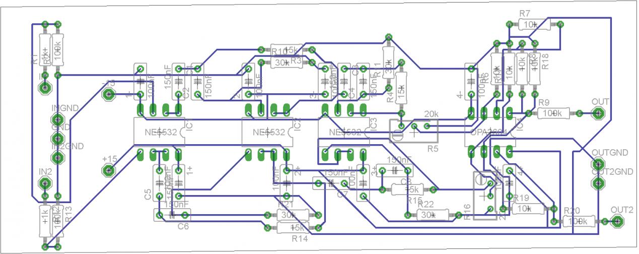

Ich habe beide Versionen mal hochgeladen, die Rechte ist natürlich noch
nicht fertig und die GND Fläche fehlt bei Beiden.
Dies ist mein allererstes Layout, ich bin natürlich offen für Kritik
Jens
Gast #3748720
Nicht dein allererstes Layout, sondern dein erster Klick auf den
Autorouterbutton.
Meine Empfehlung:
Vergiss das es Autorouter gibt. Mach alles per Hand. Dem ersten Bild
sieht man sofort an das es von Autorouter kommt, es macht einen
Chaotischen und unsortierten Eindruck.
Das zweite Bild hingegen macht den Eindruck, dass sich das ganze zu
einem guten Layout entwickeln kann.
Macht auch mehr Spaß, also Beine in die Hand nehmen und los gehts. Übung
macht den Meister!

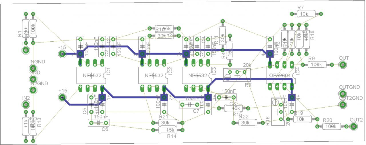

Gast #3748728
Gut und schlüssig erklärt hat es Lothar Miller.
http://www.lothar-miller.de/s9y/categories/14-Entkopplung
Mir wurde mal von einem erfahrenen Layouter folgendes gesagt:
"Ohne Spannung brauchst Du den Rest der Leitungen auch nicht(, weil dann
nämlich garnichts geht)".
Also immer zuerst die kritischen Sachen routen. Dazu zählen z.B.
Versorgungsspannungen, empfindliche differentielle Signale etc. Dass
kann der Autorouter einfach nicht so gut.
Wenn es unbedingt sein muss, kann man einen Autorouter dann auf den
unkritischen Digitalteil loslassen, sofern vorhanden. Trotzdem: Bei
analog und digital z.B. auf die Trennung der Massen achten, falls
erforderlich.
Im konkreten Fall scheint aber eh alles analog zu sein.
Außerdem macht Dein Autorouter einige unschöne Sachen wie z.B. spitze
Winkel.
Mach zumindest den Versorgungs-Teil von Hand. Das kann nur besser
werden.

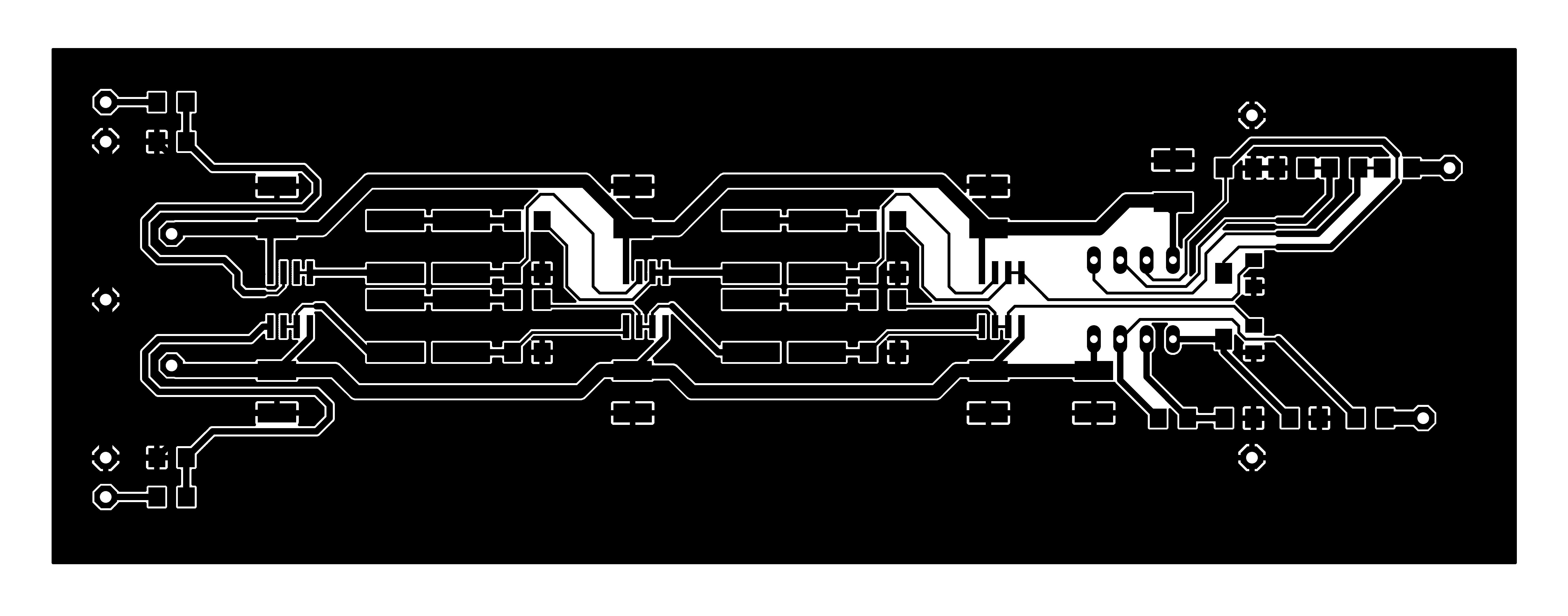

Gast #3750963
Hm,
die "in" Anschlüsse kann anders legen, dann sind die Leiterbahnen nicht
so "gewunden", außer die willst diese genau an dieser Stelle haben.
Warum sind die 150nF Kondensatoren solche "Klopper", die gibt es doch
auch in 0603 mit 50V / X7R.
Du wirst das Layout sowieso extern fertigen lassen, da würde ich dann
gleich auf 2-Lagig gehen, da ist der Preisunterschied eh nicht mehr so
hoch.
