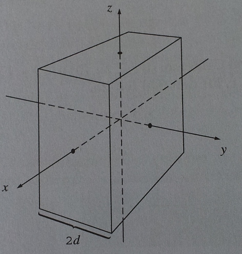

Die Angabe lautet so:
Eine unendlich flache Scheibe, deren Dicke 2d beträgt, trägt eine
gleichförmige Volumsladungsdichte rho. Bestimmen Sie das elektrische Feld
E als Funktion von y, wobei im Zentrum y = 0 ist. Tragen Sie E gegen y auf,
wobei E positiv sein soll, wenn das Feld in die +y Richtung weist, und
negativ, wenn es in die -y Richtung weist.
Und was ich einmal zunächst nicht so ganz verstehe ist der erste Satz:
Wie kann eine unendlich flache Scheibe 2d dick sein? Abgesehen davon

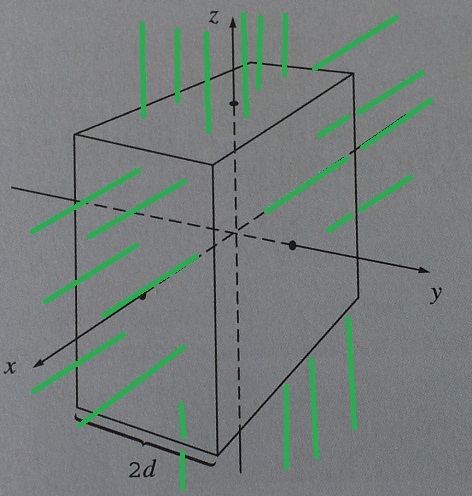

verstehe ich nicht wieso am Rand der Scheibe kein E-Feld seitlich
austreten kann, wie ich es grün skizziert habe.
Bei einer unendlich dünnen Scheibe verstehe ich es, aber wenn die
Scheibe 2d Dick ist, kann sie nicht unendlich dünn sein und da muss auch
ein Feld außerhalb der Seiten austreten.
Gast #3749462
Achim Hensel schrieb:
> oder "eine unendliche, flache Scheibe"
Es steht "Eine unendliche flache Scheibe".
Vermutlich hast du aber recht. Da hat der Autor einen Beistrich
vergessen.
Das Ergebnis ist aber bemerkenswert. Es stellt sich nämlich heraus, dass
das Feld außerhalb der Scheibe immer konstant ist und nicht abnimmt.
Heißt das, wenn ich soetwas aufbauen könnte, hätte ich über eine Strecke
von unendlich in RIchtung y immer noch ein konstantes Feld?
