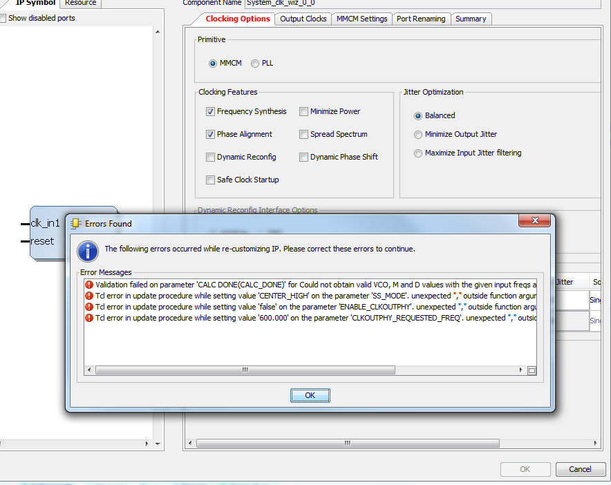

ich würde gerne für eine VGA Schaltung den Clocking Wizard verwenden um
mir einen 25,175MHz Takt zu generieren.
Allerdings bekomme ich immer die auf dem Screenshot angezeigte
Fehlermeldung, obwohl ich kein "," verwende.
Kennt einer das Problem?

Gast #3753939
Da muss ich mal eine Lanze für Xilinx brechen (knack), denn dieses
Regionsumschaltungsproblem habe ich schon bei einiger (amerikanischer)
Sofware erlebt.
Der Grund ist eigentlich eher bei Windows zu suchen, oder eigentlich in
der inkonsistenten regionalen Nutzung von Punkt und Komma für die
Zahlendarstellung. Hier (deutsches Windows) ist eine Million komma 202
eine 1.000.000,202 und in den USA (US-Windows) ist es eine 1,000,000.202
. Irgendwo in den Tiefen von Windows wird eine Zahleneingabe
entsprechend umgewandelt und wenn dann Xilinx einen sanity check auf
korrekte Zahnleneingabe mit seinen US-Zeichen macht, hat man verloren.
Aber als Programmierer in den USA denkt man da wahrscheinlich nicht auf
Anhieb dran.
#3753972
Naja, wenn das sauber programmiert ist, stellt das kein Problem dar. Wir
schreiben selbst auch Software und da klappt das auch. Aber daran denken
die Inder offensichtlich ncht (die allermeisten Teile der Software
werden in Indien erstellt, laut Silica Xilinx-FAE). Da muss man sich
über die Qualität nicht wundern.
