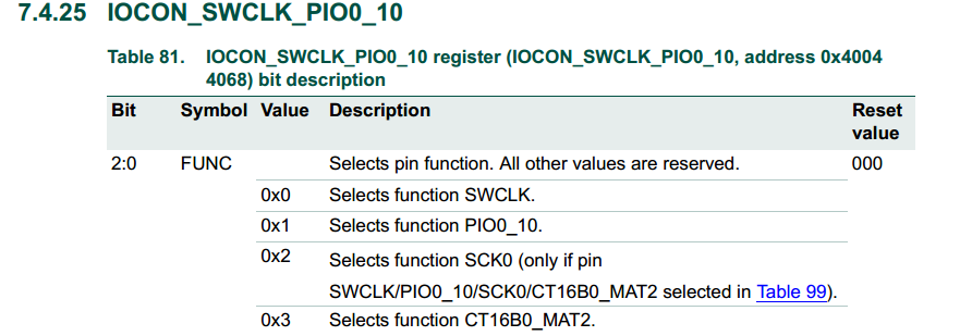

ich bin gerade am programmieren eines LPC1114 ARM M0 uC von NXP.
Ich würde gerne einen Servo an Pin P0_10 anschließen um das
Matchregister des 16 Bittimers "Null" zu nutzen(CT16B0_MAT2). Nun liegt
auch auf diesem Pin SWCLK welches ich zum Programmieren benötige. Im
Anhang ist ein Ausschnitt von dem Pinkonfigurationsregister, sonst hier
nochmal:
0x0 Selects function SWCLK.
0x1 Selects function PIO0_10.
0x2 Selects function SCK0.
0x3 Selects function CT16B0_MAT2.
Wenn ich jetzt das Register auf 0x3 setze, ist dann die SWD Funktion
futsch oder wird durch den Reset die Funktion wieder für das
programmieren auf SWCLK gesetzt?
Ich würde es gerne ausprobieren, kann mir aber kein verlust des MCUs
leisten.
Ich hoffe jemand weiss es sicher ^^
LG,
Florian

Schau doch mal, was im Datenblatt unter "Reset-Value" steht.
Die alternative Funktion wird ja nirgendwo permanent einprogrammiert.
Sie wird nach dem Reset per Software ins Register geschrieben und wird
dann nach einem Reset wieder auf den Standardwert zurückgesetzt, so dass
die SWCLK-Funktion natürlich wieder zur Verfügung steht.

Ja, so hatte ich mir das auch gedacht, doch ich wollte nur sichergehen,
dass ich mich nicht verdacht habe. Reset value ist "0x0 Selects function
SWCLK". also Warscheinlich ist das nur relevant wenn man "in system
debugging" mit dem SWD machen möchte. Stellt man es später um geht das
"in system debugging" nicht mehr.
Danke dir!
