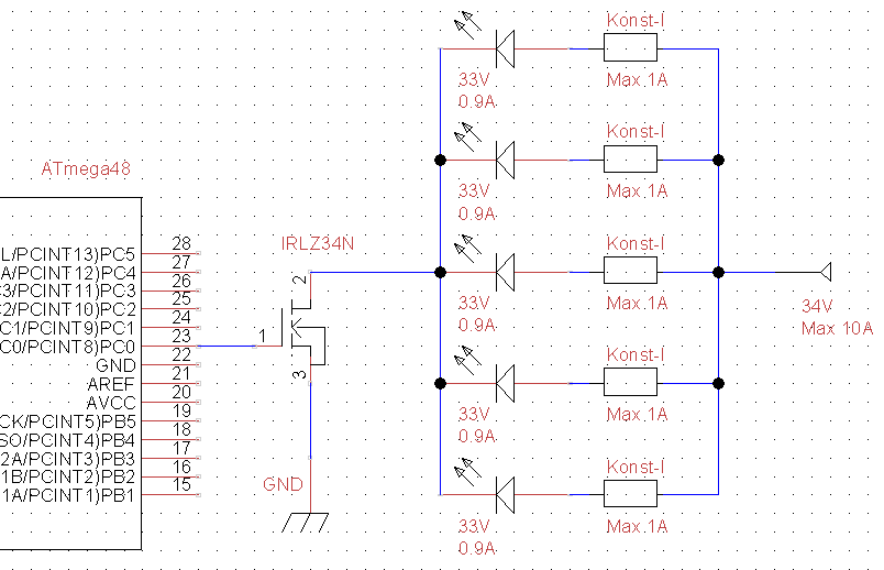

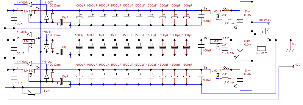

ich möchte für ein Stroboskop mehrere LEDs über ein Mosfet schalten.
Als Leuchtmittel verwende ich 5 parallel geschaltete 30W-LEDs, die
jeweils etwa 32V Versorgungsspannung benötigen.
Durch jede LED fließt ca. 1A.
Ansteuern möchte ich das ganze durch einen AVR; ich habe mal in der
Mosfet-Übersicht geschaut und den IRLZ34N gefunden.
Da er ein Logic-Level-Mosfet ist, dürfte ich ihn direkt an einen Pin des
AVRs anschließen können, oder?
Kann ich die Schaltung (s. Anhang) so funktionstüchtig aufbauen?
Ist es für diesen Zweck überhaupt der richtige Mosfet?
VG Missura
Gast #3751090
Kannst du.
Passt schon.
Sein Gate wird mit etwa 20mA umgeladen, das ergibt eine gewisse
Schaltzeit, das ist poditiv bezüglich EMV. Die Konstantstromquellen, die
du mit dem Widerstandssymbol dargestellt hast, sollten so schnell regeln
können, es sollten also einfache Transistorquellen sein und nichts
kompliziertes wie Schaltreglerstromquellen. Für einfache Widerstände
reichen ja die 34V nicht.
Gast #3751096
Danke für deine Antwort. Zur Strombegrenzung verwende ich jeweils einen
LM317, bei dem ich einen 1,2Ohm-Widerstand zwischen Adj/Out schalte.
Gepuffert wird (vor den LM317) mit größeren Kondensatoren (15.000µF),
für die Stromversorgung habe ich allerdings nur ein Schaltnetzteil.
Liege ich richtig mit der Annahme, dass ich einen Kühlkörper für den
Mosfet wohl nicht brauchen werde, da einerseits die LEDs nur kurzeitig
an sind, andererseits R_DS(on) bei einer Gatespannung von 5V max. 0,046
Ohm hat, was eine Verlustleistung von 0,23W bei 5A ergibt?
Gast #3751107
Missura schrieb:
> Zur Strombegrenzung verwende ich jeweils einen LM317,
Da reichen aber nicht die 2V die du hast, der braucht 4.2V. Schau dir
auch mal die Regelkurven im Datenblatt an, im Vergleich zur LTSpice
simulierten Umschaltgeschwindigkeit des IRLZ34, ob dir das reicht.
Wenn du nicht zu oft umschaltest brauchst du keinen Kühlkörper.
Gast #3751119

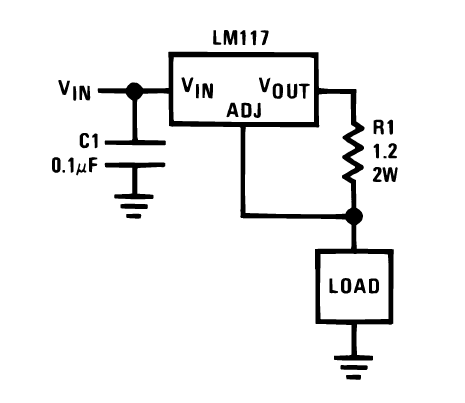

Ich werde den LM317 nicht in seiner ursprünglichen Funktion als
Linearregler verwenden, sondern so wie es unter 'Typical Applications'
bei '1A Current Regulator' angegeben ist (s. Anhang).
So gibt es an ihm auch nur einen Spannungsabfall von ca. 2-3V. Wenn ich
die Eingangsspannung entsprechend etwas höher festlege (mit dem
Schaltnetzteil kann ich bis zu 40V gehen), sollte das also klappen.
Erstmal wird das Ganze ohne Kühlkörper getestet. Sollte der Mosfet zu
heiß werden, kommt dann später ein Kühlkörper dran :-)
Moderator (Firma: Titel) Persönliche Seite #3751134
Missura schrieb:
> Sollte der Mosfet zu heiß werden, kommt dann später ein Kühlkörper dran
Der könnte bestenfalls bei Reset oder beim Programmieren des uC heiß
werden. Denn dann ist sein Gate unbeschaltet und macht was es will. Mach
da besser noch 10k vom Gate zur Source...
Der braucht trotzdem zwischen dem Eingang und dem Ausgang die 3V (im
Datenblatt unter "Line Regulation 3V<Vin-Vout") und dazu noch die 1,2V
über dem Lastwiderstand. Mindestens!!! Ist ja klar warum: ist ja auch
der selbe Baustein...
Und dann als Tipp: der LM317 wird warm werden, wenn du viel Rumblitzt.
> Wenn ich die Eingangsspannung entsprechend etwas höher festlege (mit dem
Ich würde da 35,7V einstellen und einen 2,7 Ohm Vorwiderstand
verwenden. Dann kannst du noch ein wenig nach oben bis zu 2,6A
Spitzenstrom, oder natürlich auch runter, falls es zu hell ist. Dann ist
die Hitze in dem Bauteil, das leicht heiß werden kann: dem Widerstand
(der dann auf jeden Fall ein Zementwiderstand mit 10W sein sollte), und
du hast das ganze Gelecke mit der Konstantstromquelle nicht.
Und du könntest die Blitze mit einem zusätzlichen Elko über dem
Widerstand etwas "knackiger" machen: der Elko leitet dann gleich nach
dem Einschalten des Mosfet noch mehr Strom als nur das 1A, dieser klingt
dann nach ein paar ms aber schnell ab, das "nur" noch der Widerstand da
ist. So sieht ein Blitz aus...

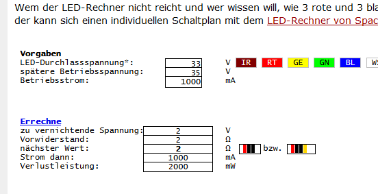

Aktuell war der Aufbau so wie im Anhang geplant (Auszug). Wenn an der
KSQ 4,2V abfallen und am Spannungsregulierendem LM317 nochmal 3V, hätte
ich schon mal 32,8V bei ca. 1A (LM317 werden natürlich gekühlt). Oder
wird das so nicht funktionieren...?

> Wenn an der KSQ 4,2V
Davon sind (mindestens!) 3V für den LM317 und dazu kommen 1,2V für den
Widerstand. Das wurde schon ein paar Mal geschrieben.

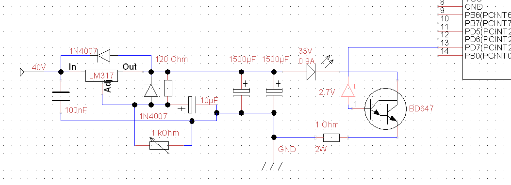

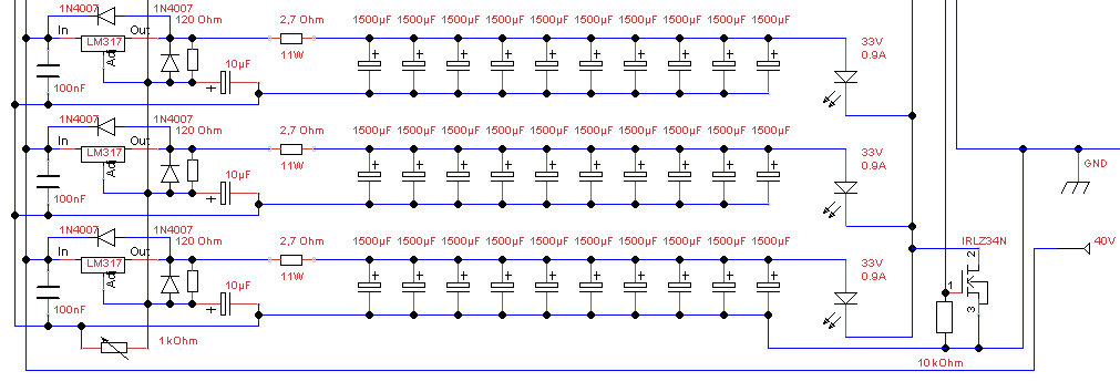

#3751903
@ Missura (Gast)
Ist ein Sack Elkos vom LKW gefallen oder warum baust du soviele davon
ein?
>Wird das so nun funktionieren?
Nein.
Ausserdem würde ich mit den ganze Firlefanz mit LM317 & Co sparen und
direkt NPNs als Konstantstromquelle betreiben. Dann reicht auch EIN
1500µF Elko für ALLE LED-Stränge locker aus.
Gast #3751925
Dietrich L. schrieb:
> Nein, die 2,7 Ohm-Widerstände müssen vor die LEDS, d.h. zwischen den
> Kondensatoren und den LEDs.
> ist.
Heißt nun 'über' davor oder danach? Wenn ich den Widerstand zwischen
Kondensator und Elkos habe, hab ich doch im Grunde dadurch den
Elko-Strom begrenzt..
> Nein.
Kannst du das bitte näher erläutern?
Gibt es bei deiner 1A-Konstantstrom-Schaltung noch irgendetwas anderes
zu beachten? Ich nehme an, ein 2W-Typ für R1 sollte genügen (P = I^2*R =
1A^2*1Ohm = 1W)?
#3751932
@ Missura (Gast)
Das würde ich gerade bei Leistungs-LEDs NICHT machen, das mögen die
nämlich gar nicht. Die vertragen nur geringfügig höhere Pulsströme als
Gleichstrom.
>> Nein.
Die Stromquelle muss direkt in Reihe zur LED sein, die Elkos sind falsch
platziert, ausserdem brauchst du nie im Leben soviele. Dann müsste dein
Netzteil schon arg mies sein.
>zu beachten?
Der Kühlkörper für den Transistor muss groß genug sein.
>1A^2*1Ohm = 1W)?
Ja.

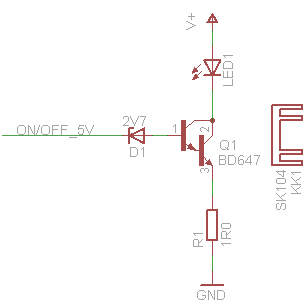

Gast #3751964
Danke für die Antwort.
Wie viel Watt verbrät denn der BD647? (Aus dem Datenblatt konnte ich das

Ich habe nun die Schaltung entsprechend umgebaut (s. Anhang).
Wenn ich dann für jede LED jeweils diese Schaltung bereitstelle, sollte
doch jetzt alles klappen?
Moderator (Firma: Titel) Persönliche Seite #3751984
> und direkt NPNs als Konstantstromquelle betreiben.
Da ist bei konstanter Versorgung (Schaltnetzteil, einstellbar) aber ein
einzelner Vorwiderstand fast gleich gut und viel
billiger/zuverlässiger...
Machs einfach so:
  Uin o------------o---------o---------o---------.
ca. 36V            |         |         |         |
so einstellen,     R         R         R         R  4 x 3R3 mit 5W
dass durch die     |         |         |         |
LED 0,9A fließen   V         V         V         V
--> Urv=3V         -         -         -         -
                   o---------o---------o---------'
  on/off ----o--||-|
            10k    |
    GND -----o-----o--------
Aber du kannst natürlich erst mal die Sache mit der Konstantstromquelle
ausprobieren.
Wenn deine LED die Erhöhung des Stromes zulassen würden (das Datenblatt
weiß dazu evtl. was), dann wäre das etwa so:
  --o----o--...
    |   === C=100uF
    R    |
    |    Rc = 1R8
    o----'
    V
    o-----...
Das müsstest du natürlich 4 mal aufbauen...
Gleich zwei Konstantstromquellen reingematscht. Hut ab! :-o
Willst du eine LED leuchten lassen oder eine Rakete zum Mond schießen?
Für eine einzige funzelige 30W LED so einen Handstand mit 12 Bauteilen.
Sag mal, kommst du da irgendwie billig ran?

Nö, nur wenn ausreichend Spannung dran abfällt. 3V, bei 36V
Versorgungsspannung? Hmm?
Das sind ~10 weiße LEDs in Reihe, die ~10x5mV / K driften.
Die 3W kann der NPN auch ab mit einem kleinen Kühlkörper, die
Stromregelung ist deutlich besser.
#3752188
@ Missura (Gast)
>eben nicht rauslesen..)
Das steht auch nicht im Datenblatt, dass musst du für deine Schaltung
berechnen.
Von deinen 36V Eingangsspannung fallen ~32V am LED-Strang ab, 1V am
Shunt 8R1), der Rest am Transistor. Macht ~3V x 1A -> 3W.
Unsinn. Wer hat das so empfohlen? Es reicht EINE, RICHTIGE Stromquelle /
Strang. Also lass den LM317 und den Kleinkram weg.

@Lothar / @Falk:
So mal am Rande: was würd eig. dagegen sprechen, wenn der TE einfach ne
Betriebsspannung von 35V und mit nem 2-Ohm-R die Spannung auf 33V
begrenzt?
Dann wäre der Strom sogar konstant bei 1A, und die Verlustleistung tritt
ja nur beim Blitzen auf. Als Schalter nen Mosfet dran und fertig.

MaWin schrieb:
> Widerstände begrenzen keine Spannung.
OK dann halt nicht 'begrenzen' sondern 'Spannungsabfall am Widerstand
von 2V'.
Bei 35V Versorgung mit ner 33V-LED und nem 2 Ohm-R gibts am Widerstand
35V-33V=2V Spannungsabfall, und I=U/R=2V/2Ohm=1A. Die Verlustleistung
sind 2W, die aber nur beim Blitzen auftreten.

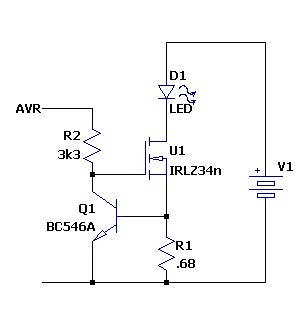

Ist das nicht im Grunde dasselbe Prinzip nach dem die Schaltung von Falk
(Konstantstrom_1A.png) funktioniert, nur dass zum Schalten ein Mosfet
verwendet wird?
Nein, das ist schlicht Unwissen naiv präsentiert.

#3752902
Mal ganz ehrlich:
Die LEDs sind Billigprodukte.
Selbst wenn er eine super tolle KSQ verwendet, so bringt es recht wenig,
da drei LED Stränge intern parallel geschalten sind. D.h. trotz KSQ
werden einzelne LEDs in dem LED Cluster stärker belastet als andere und
unterschiedlich hell leuchten.
Da er die LEDs auch nur für ein Stroboskop verwenden will, d.h.
vermutich nie dauerhaft leuchten lassen will, ist eine etwas zu hohe
Stromstärke auch vernachlässigbar.
Er will vermutlich auch kein Massenprodukt herstellen, somit kann er
sogar die Widerstände pro LED perfekt anpassen. Die Stromschwankung
bedingt durch die Temperatur und Jahreszeit wird sich im Rahmen halten,
vor allem bei dem Einsatz als Stroboskop.
Somit würde ich an seiner Stelle einfach ein Vorwiderstand einsetzen,
der die Stromstärke in einem kleinen Rahmen etwas konstant halten kann.

@Falk: Schau mal hier:
http://www.elektronik-kompendium.de/sites/bau/1109111.htm
Mit den Werten wie im Anhang kommen ja auch 2 Ohm raus
Aha? Und wenn ich dort mit 33,5V als Versorgung arbeite wird der
Widerstand NOCH kleiner und es funktioniert immer noch? Ist doch super,
oder? Oder doch nicht? Vielleicht steckt in dem Rechner nur eine dumme
Formel, die keine Sekunde weiß, welche Randbedingungen für eine Lösung
in der REALEN Welt benötigt werden?
http://www.mikrocontroller.net/articles/LED#Vorwiderstand
Lies den Abschnitt KOMPLETT und LANGSAM und denk LANGE drüber nach! Und
dann versuch mal die Zahlen aus diesem aktuellen Beispiel
durchzurechnen. (Kleiner Tip: In der LED vom Op sind ca. 10 LEDs in
Reihe geschaltet).

Es ist vollkommen richtig was ihr sagt, bei einer gescheiten LED die aus
einer LED besteht oder selektiert ist. Bei dieser vom OP aber ist der
Nutzen einer KSQ gleich Null, zumal er sie auch als Stroboskop noch
verwendet, wodurch die LEDs höhere Stromstärken noch leichter weg
stecken. Und wenn die LED nun nach 2 Jahren anstatt nach 3 Jahren kaputt
gehen wird ihm auch egal sein, sonst hätte er nicht so Billigschrott
gekauft.
Gast #3753753
OK, danke erstmal für die vielen Antworten.
> stecken.
Heißt das jetzt also, dass ich mir die KSQ sparen kann, weil die bei den
LEDs ohnehin nicht das bewirken wird, was sie sollte (und die LEDs ja eh
nur für kurze Blitze angeschaltet werden), und dann direkt die Spannung
passend festlegen soll?
Das wäre ja richtig angenehm; etwas Geld sparen, weniger Teile zu
kühlen... ;)
#3753776
>> stecken.
> kühlen... ;)
JA!
Idealerweise sollte man eine Konstantstromquelle verwenden, wie von
MaWin und Falk vorgeschlagen. Der Vorwiderstand ist dazu da die
exponentiell ansteigende Kennlinie der LED linearer zu machen. Das geht
nur, wenn am Widerstand genug Spannung abfällt. Bei Hochleistungs-LEDs,
vor allem bei 30W wäre das aber Energieverschwendung. Somit eine KSQ die
zwar auch die überschüssige Energie verbrät, aber dadurch, dass sie den
'Widerstand' anpassen kann genauer arbeitet und weniger Spannung zum
Regeln braucht.
Hinzu kommt, dass die LED ein Halbleiter ist und Halbleiter sind
Heißleiter. Ebenso gibt es Streuung in der Vorwärtsspannung, sodass ein
fester Widerstand nicht den Strom konstant halten kann.
Dein LED-Cluster hingegen ist schon von Haus aus für LEDs falsch
verschalten (viele LEDs parallel) womit es auch mit allen technischen
Tricks unmöglich ist, sogar unberechenbar, dass all die einzelnen LEDs
im Modul einen konstanten und gleichen Strom haben.
Die übrige Spannung (34V - 32V_f) ist sehr gering und somit hat ein
fester Widerstand nur geringen Einfluss auf die Stromstärke. Bspw mit
einem 2 Ohm Vorwiderstand:
34V - 32V_f = 2V -> 1A
34V - 33V_f = 1V -> 0.5A
34V - 31V_f = 3V -> 1.5A
der Strom schwankt bei geringen Spannungsänderungen schon recht
ordentlich.
Aber:
Die LEDs in einem Modul sind nicht selektiert, somit befinden sich in
einer Reihe sowohl welche mit V_f = 3.0V als auch mit 3.6V. Im Mittel
wird V_f nicht so sehr abweichen.
Die LEDs in deinem Modul sind in Stränge, welche parallel geschalten
sind. Somit hast du, wie oben gesagt, gar keinen Einfluss wie sich die
Stromstärke auf die Stränge aufteilt. Also trotzt KSQ kann es mächtig
daneben gehen wie im Post davor geschrieben, aber das ist halb so wild.
Du pulst deine LEDs. Die LEDs die ich bisher alle gesehen haben
vertragen fast die doppelte Stromstärke im Pulsmodus.
Also bau die Schaltung aus deinem ersten Post auf und setze für Konst-I
ein Vorwiderstand von 2 Ohm ein.
(um es genauer zu machen kannst du die LED an ein Labornetzteil
anschließen, an dem du den Strom einstellen kannst. Dann stellst du 1A
ein und die sich ergebende Spannung ist die Vorwärtsspannung deines
Moduls. Mit diesen Werten kannst du dann den Widerstand genauer
ausrechnen. Der Strom wird im Betrieb aufgrund des Heißleiters einer LED
zwar noch schwanken, aber das ist meiner Erfahrung nach
vernachlässigbar. Falls du Angst hast, was man bei 2 Euro für so ein
LED-Modul ganz sicher nicht haben muss, kannst du ja den Strom auf 0.8A
einstellen um ein bisschen Luft nach oben zu haben.
Falls du sie als Blitz verwenden willst, also wirklich nur einmal pro
Sekunde für 10ms bspw. dann kannst du auch bei einer LED testweise
versuchen die Stromstärke auf 1.5A zu setzen, sofern du es noch heller
haben willst.)
Noch was:
Die LEDs haben sehr wahrscheinlich eine recht miserable Farbwiedergabe.
Falls du damit etwas fotographieren willst, solltest du andere verwenden
und ggf. farbige zusätzlich.

Missura schrieb:
> Heißt das jetzt also, dass ich mir die KSQ sparen kann ....
> und dann direkt die Spannung passend festlegen soll?
Nein, das heißt es nicht.
Oder andersrum: du KANNST dir die Widerstände zwar sparen. Aber im
Zweifelsfall sind dein LED dann halt hin. Wie im
Beitrag "Re: LEDs über Mosfet schalten" gesagt: sogar die
Chinesen bauen einen Vorwiderstand ein. Wenn man den ohne signifikante
Probleme weglassen könnte, dann würden die das tun!
Harald Wilhelms schrieb:
> Dann brauchst Du aber Widerstände.
Hatten wir schon im Beitrag "Re: LEDs über Mosfet schalten"
Und statt der 3,3Ohm dürfen es gern auch 4,7Ohm sein. Das Netzteil gibt
die notwendige höhere Spannung ja her...
Du baust also die Widerstände ein und legst dann die Spannung passend
fest.
Gast #3754726
Dann mach ich das so, oder eben mit 3.3 bzw. 4.7 Ohm.
Fotos mit den LEDs zu machen hatte ich nicht vor.
> fest.
Stimmt, das mach Sinn :)
Danke nochmal für die vielen Antworten :)
