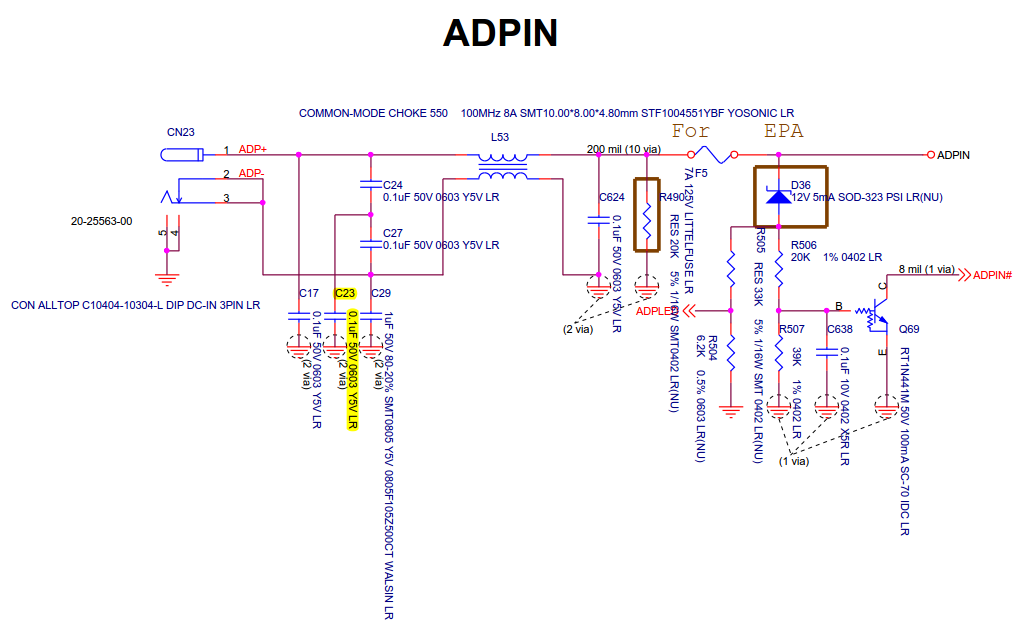

Hi Forum,
ist jemand so lieb und sagt mir, wozu diese fünf Stück SMD-Kondensatoren
á 0,1 µF zwischen dieser Laptop-Power Buchse links auf dem Schaltplan
und der Spule L53 in der Mitte dienen?
Auf der tatsächlichen Platine sind alle fünf Kondensatoren direkt unter
der Powerbuchse auf der Platine aufgelötet.
Ich vermute, es hat etwas mit HF-Ableitung im Sinne von Funkentstörung
zu tun?
Ich frage deswegen, weil nämlich der C23 futsch gegangen ist (beim
Auslöten der Power-Buchse abgebrochen -- ich war's aber nicht):
Was droht nun schlimmstenfalls, wenn man den C23 einfach mal unter den
Tisch fallen lässt (buchstäblich gesprochen), und den Laptop ohne ihn
wieder in Betrieb nimmt?
Vielen Dank vorab für eure Meinungen
Grüße David.P

kann man machen dann sind die YCs mit GND verbunden.
Wie gesagt ist nicht so wichtig. Die Abstrahlung dürfte des Laptops
dürfte sich in Grenzen halten und im Laptop NT ist das alles auch
nochmal gefiltert.
Thomas

Dumme Frage, was sind YC's?
Und nur interessehalber die ganze abgebildete Schaltung ist doch nur zur
Filterung, und Spannungswandler und was sich da alles anschließt, ist da
gar nicht mit drauf, richtig?
Und was könnte ADPIN heißen? Irgendwas-Power-In?

C4 und C27 würden, wenn der Mittelpunkt gegen Erde geht, einen
klassischen Y Kondensator bilden wie er in jedem Netzteil auf der 220V
Seite zu finden sein sollte. Ist in diesem Fall natürlich nicht wirklich
so..
Ja die Schaltregler sind viel weiter hinten zu finden
Thomas
