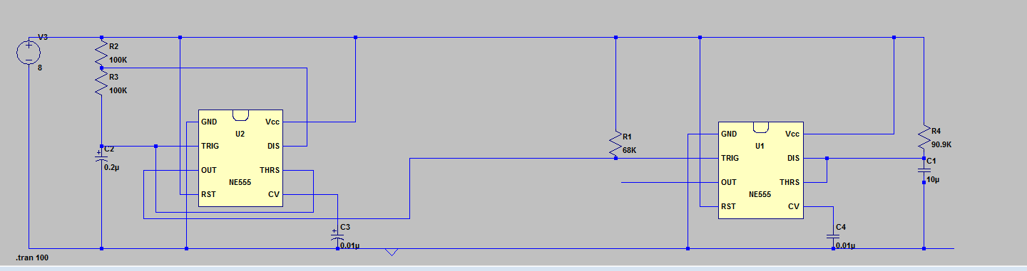

ich habe folgendes Problem und zwar:
Ich möchte einen NE555 als Rechteckgenerator (25KHz) betreiben, mit dem
zweiten als Monoflop möchte ich die Periodendauer einstellen. Das
funktioniert soweit, jedoch möchte ich,dass der Monoflop nach einer
Periode stoppt bzw. die Pausendauer verlängern ? Denn als Monoflop wird
er nach der Pause wieder "angeregt".
Könntet Ihr mir bitte einen Tipp geben ?
Danke !
Sorry...Bin total unerfahren in der Materie...
Die Periodendauer ist der Kehrwert der Frequenz.
Oder soll es eine Ablaufsteuerung werden, dann braucht es Flip- Flops
und logische Verknüpfungen.
Gibt es eine Schaltung: Monoflop nicht retriggerbar die das gewünschte
Verhalten hat?

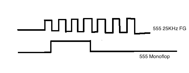

Ich möchte mit meiner Schaltung einen Digitalen Funktionsgenerator
ersetzen..
Der erste 555 regt dauernd mit 25KHz an.
Der zweite 555 wird auf Low gepegelt und lässt eine Sekunde lang die
Signale des ersten durch, dann soll er sperren und nicht mehr auf die
negative Flanke des Funktionsgenerators ansprechen.

Danke für die Schaltung.
Die läuft bei mir auch. Deshalb meine Frage zur Funktion.
Wie soll der 555 Monoflop gestartet werden. Jetzt ist das so, dass es
durch den 25 kHz Generator gestartet wird. Wenn der Monoflop abgelaufen
ist, wird er wieder gestartet.
Woher soll die Schaltung wissen wann das Erste mal ist?
Der Monoflop soll gestartet werden sobald an dem die Spannung anliegt.
In der Schaltung habe ich zurzeit eine gemeinsame Spannungsquelle.
In der Realität wird der analoge Funktionsgenerator extern gespeist.

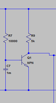

lutz h. schrieb:
> Dann muss ein Steuersignal aus der Betriebsspannung gewonnen
> werden,
> der den Signalpfad (Generator) schaltet.

Deine Schaltung funktioniert soweit super....aber leider glaube ich, es
funktioniert nicht ganz so wie ich es brauche...
Mann kann den ersten 555 nicht verändern oder was anderes daran
anschließen außer nur den Signal abgreifen.
Ich habe die von dir erstellte Schaltung ein wenig verändert und
Funktionsgenerator komplett abgetrennt.
Könntest du es bitte noch einmal probieren ?

So ist meine Überlegung:
Alles was ich möchte ist das Signal eines Rechteckgenerators
durchzuschleifen...
Zum Durchschleifen ist der 4066 da.
Parallel an das Signal des FG ist ein Monoflop angeschlossen.
Der Monoflop soll einmal an FG getriggert werden.
Sprich immer wenn ich Monoflop einschalte, triggert es sich an Signal
des FG`s (Triggern = Definierter Anfangspunkt ?) und Schaltet dann einen
Analogschalter, bei mir CD4066, über Control Eingang für 1Sek. durch.
Nach Ablauf der Zeit startet der Monoflop ja wieder, da er den Signal
vom FG bekommt... genau DAS muss ich verhindern.
Ich freue mich über jeden Vorschlag !!!!
Nochmals vielen Dank !!

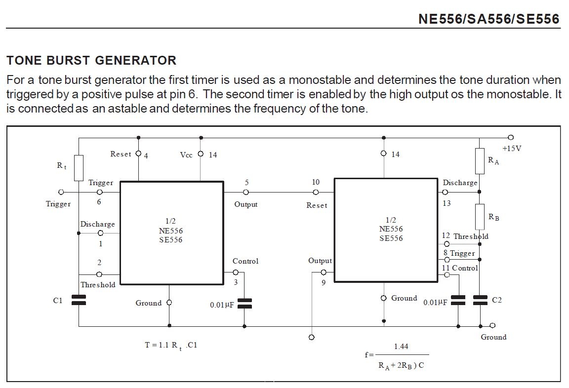

Erst noch mal zur Klarstellung: Ein Monoflop ist eine Schaltung,
die gestartet wird, wenn sie einen Eingangsimpuls bekommt und
dann eine durch die Beschaltung vorgegebene Zeit einschaltet
und danach wieder ausschaltet. Den Impuls kann man auch durch
Knopfdruck oder beim Einschalten der Betriebsspannung erzeugen.
Ein neuer Zeitablauf wird erst durch einen neuen Impuls gestartet.
Meine Glaskugel sagt mir nun folgendes: Du suchst eine Schaltung,
die das Signal eines Funktionsgenerators für eine begrenzte Zeit
(1s?) durchschaltet. Wichtig ist jetzt, wodurch diese Zeit gestar-
tet werden soll. Das einfachste wäre per Knopfdruck. Folgende
Aussage lässt sich aber überhaupt nicht einordnen:
Überlege noch mal, durch welches Ereignis Dein Burstsignal
ausgelöst werden soll und teile uns das mit.
