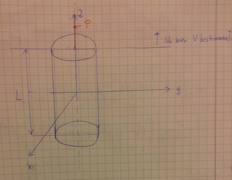

Die Aufgabe lautet:
Bestimmen Sie das Potential auf der Achse eines gleichförmig geladenen
Zylinders in einer Entfernung z vom Mittelpunkt. Die Länge des Zylinders ist
L, der Radius beträgt R und die Ladungsdichte ist rho. Berechnen Sie auch
mit Hilfe des Potentials das elektrische Feld in diesem Punkt. (Nehmen Sie
an, dass z > L/2 ist.)
Leider verstehe ich überhaupt nicht wie so eine geometrische Anordnung
aussieht. Welcher Mittelpunkt ist gemeint? Und was hat es mit dem z >
L/2 auf sich? Es sind keinerlei Skizzen für die Aufgabe verfügbar, nur
dieser schlecht beschriebene Text den ich einfach nicht ganz verstehe.
Könnte mir vielleicht jemand eine Skizze dieser Anordnung zeichnen?
Keine Rechnung, nur eine Skizze, damit ich verstehe woran ich beim Lesen
genau achten muss um das zu sehen was der Autor in seinem Text sieht.
Das ganze ist ziemlich frustrierend wenn ich nicht einmal die Angabe
verstehe...
die THeorie habe ich aber verstanden.
Der Mittelpunkt der Achse im Zylinder. Genauer: der Mittelpunkt der
Höhe, die auf der Achse liegt.
> Und was hat es mit dem z > L/2 auf sich?
Wenn z der Abstand vom Mittelpunkt ist und der Zylinder die Länger L
hat, dann liegt z > L/2 ausserhalt des Zylinders.
HTH und HF
Ich versuche es kurz zu beschreiben.
Stell dir ein x-y-z-Koordinatensystem vor.
Der "Kreis" des Zylinder befindet sich in der x-y-Ebene.
Der Zylinder entsteht, indem der Kreis in der z-Ebene extrudiert (lang
gezogen) wird.
In der z-Ebene geht der Zylinder von - L/2 bis + L/2.
Eine Dose Ravioli.
Ein Spieß, der mittig durch Deckel und Boden gestoßen wird.
Du sollst Potential und Feldstärke entlang dieses Spießes als Funktion
vom Abstand zur Mitte der Dose angeben ...
