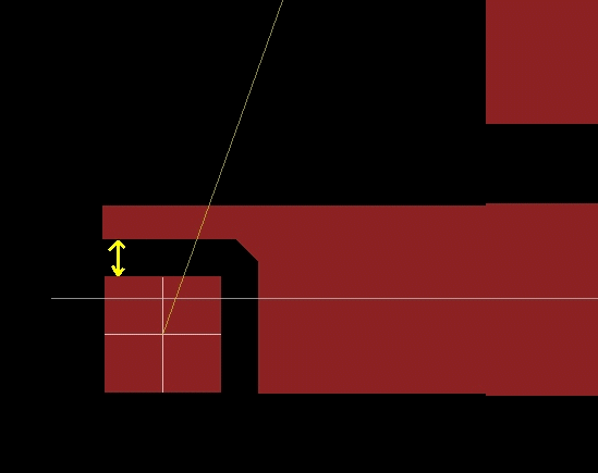

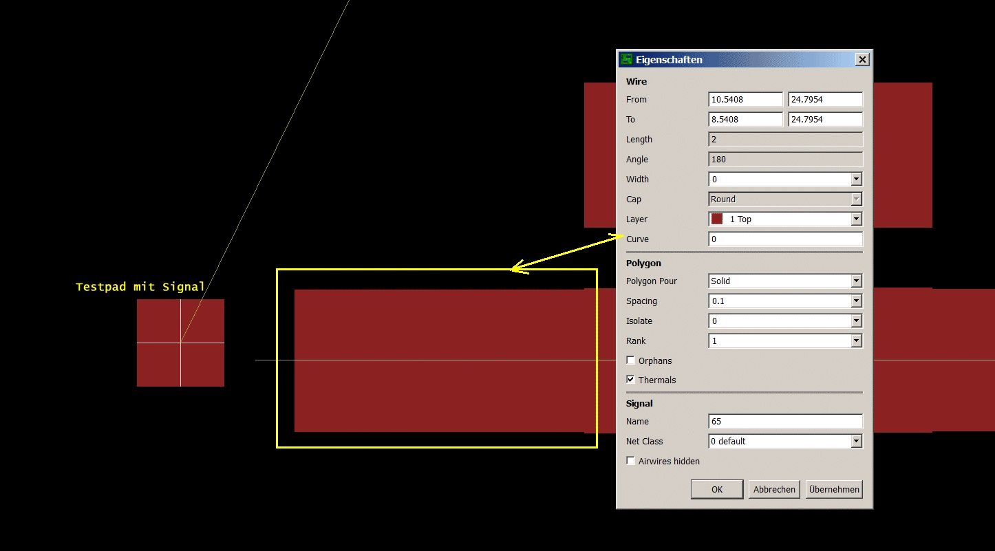

Ich stecke mit einem Problem bei EAGLE fest.
Ich habe eine HF Struktur die aus Polygonen besteht und
möchte diese über einen Testpad an ein Signal anschließen.
(HYB1.gif). Wenn ich das einfach versuche, bekomme immer
eine Isolierung zwischen Testpad und Polygonfläche (HYB2.gif).
Das sollte nicht sein.
Polygon umbenennen hilft nicht.
Wie kann man verhindern dass diese hier ungewollte Isolierung
entsteht?
Danke
Gast #3752485
Wenn beide den gleichen Netznamen haben, sollte eigentlich eine
elektrische Verbindung hergestellt werden. Du kannst auch mal in den
Design Rules nachsehen unter Clearance.
Gast #3752489
Was mir gerade einfällt, ist daß bei älteren Versionen von Eagle den
Polygonen keine Netze zugewiesen werden konnten. Ich weiß aber nicht
genau, ab welcher Version das dann möglich war.
Gast #3752543
Danke,
ihr habt mir indirekt schon weitergeholfen.
Man kann schon das Polygon gleich wie das Signal am Pad nennen,
trotzdem wird die Isolierung nach Ratsnest sichtbar. Wenn man dann
allerdings das Signal über die Freihaltung routet, bleibt das so
und die Kupferfläche ist ausgefüllt. Ist zwar nicht schön, aber
das Ergebnis stimmt.
So komme ich weiter.
