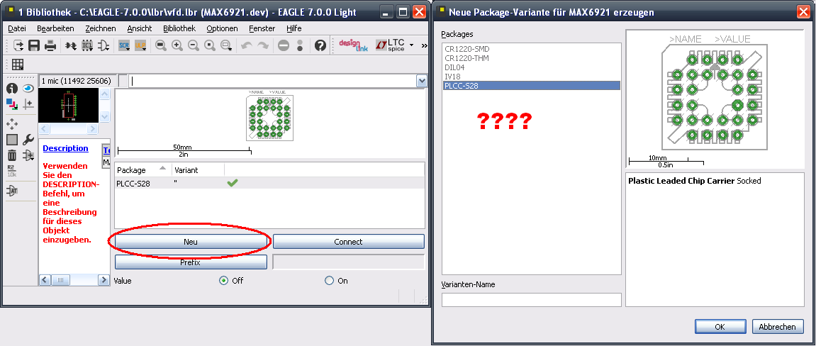

Ich wollte mir nun diese ICE TUBE Clock nachbauen. Lieder finde ich den
VFD Treiber nur als TSSOP-28.
Nun müsste ich das Package in der Schematic ändern, leider ist nach dem
exportieren der LIB kein passendes Package enthalten (Wen wunderts).
Wie kann ich dem Bauteil ein Package zuweisen dass nicht in der LIB
enthalten ist?
#3752623
Du fügst das Gehäuse erstmal in die LIB ein.
Legst eine neue Version deines Bauteiles mit dem Gehäuse an und
verbindest die Schaltplan Pins mit den Gehäusepins.
Dann im Schaltplan die LIB aktualisieren und nun kannst du das neue
Gehäuse auswählen.
Steht aber bestimmt auch im Handbuch (das ich aber auch noch nie gelesen
habe :) )
Gast #3752854
Dazu öffnest du deine Library und suchst dann im Eagle Control Panel aus
den vorhandenen Libraries das passende Package und kannst das dann mit
Rechtsklick->In Bibliothek kopieren in deine Bibliothek übernehmen.
Anschließend kannst du das Package dann dem Bauteil zuweisen.
