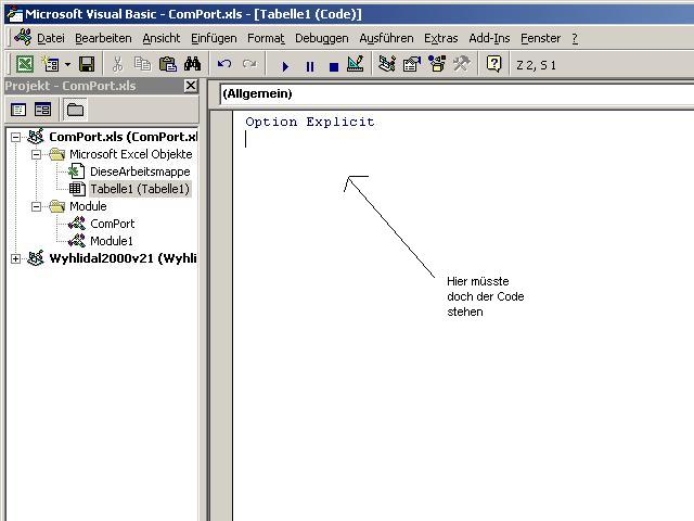

Ich habe im Internet eine XLS Datei gefunden.
Auf derr Arbeitsmappe habe ich einen Button gesetzt.
Mit dem will ich jetzt erst mal den ComPort öffnen:
Private Sub CommandButton1_Click()
 ComPort.OpenComPort ("COM1","baud=2400 parity=E data=7
stop=1",PortHandle)
End Sub
Excel bringt immer ne Fehlermeldung.
WIe kann ich auf meinem Modul ComPort richtig zugreifen?
Ich brächte da mal ein Beispiel wie ich das ComPort Modul richtig
nutzen muss!

so, ich habe mir mal deine ExcelTabelle runtergeladen.
Hast Du die "ComPort" Komponente irgentwo deklariert oder als Klasse
angemeldet? Oder ist die etwa schon mit dabei? ich habe mal gegurgelt
http://www.google.de/search?hl=de&q=excel+opencomport&meta=
und im ersten Link
http://www.evocom.de/Scopeland/ShowPost.aspx?PostID=11
beim dritten Post steht die Klasse (sagt man hier in VB "Klasse"?).
Die muss doch mit ins Programm eingebunden werden.
einfach zu sagen Comport.opencomport(Parameter) wird wohl nicht gehen
(wie gesagt - es sei denn, "Comport" ist irgentwann bei Excel 2010
ist mit dabei)
Sonst könnt ich ja auch schreiben:
DVDTray.eject(OPEN|CLOSE) oder
CD.burn(test.iso)
Verstehst Du, wie ich meine?
AxelR.
Gast #250527
Hallo Axel,
vielen Dank für deine Unterstützung.
Leider bin ich in VBA nicht so sehr gut.
Ich bekomme es einfach nicht hin. Ich möchte wie gesagt
wenn ich einen Button drücke (den ich im Arbeitsblatt eingefügt habe)
nur mal den ComPort öffnen und mal ein Zeichen empfangen.
Ich bekomme das nicht gebacken.
Zuerst mus ich doch das so machen, oder?
ComPort.OpenComPort ("COM1","settings....",PortHandle)
Ja und bei PortHandle da habe ich Probleme.
Wie kann ich korrekt vom ComPort Modul zugreifen?

Gast #250544
Jetzt macht aber mal alle, das es geht!
wenn das Öffnen des Comports mit
ComPort.OpenComPort("COM1", "baud=9600 parity=N data=8 stop=1",
lporthandle)
funktioniert, kann man sich doch wohl an seinen 10Fingern ausmalen, wie
das Lesen der Daten funktioniert:
ComPort.ReadComPort(lporthandle, inputstring, anz_zeichen)
die Variabel inputstring und anz_zeichen muss natürlich VORHER
deklariert werden.
Dim inputstring As String
Dim anz_zeichen As Long
Um den Rückgabewert der Funktion (Erfolgreich oder nicht) zu bekommen,
DIMmt man sich noch eine Variable für den Rückgabewert. Etweder als
long oder boolean, je nach dem.
 Dim com_error as long
com_error = ComPort.ReadComPort(lporthandle, inputstring, read)
Ich kann mir nicht vorstellen, das da niemand selbst drauf kommt -
sorry!!
>..Alleine in der Comport.xls steht schon alles drin. Du musst Dich
nur
mal mit dem Quellcode auseinandersetzen.
@AndreasH
EBEN!!
@Leon
das war wohl nix!
Ich habe google um eine Übersetzung deines Posts gebeten - leider ohne
Erfolg...
Ich bin hier, um evtl. zu helfen. Nicht um alles vorzubeten.
Trotzdem schönen Gruß an alle
AxelR.
