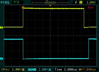

ich bin gerade dabei eine Ladungspumpe mit Timer1 eines Atmega32 zu
realisieren.
Der Timer 1 läuft im 8 Bit Mode mit Fast PWM und der Channel B ist
invertiert, Prescaler ist 1 und  die Frequenz beträgt ca 32kHz.
Auf dem Oszi sieht das auch alles ganz gut aus. Allerdings habe ich ein
Problem:
Beide PWMs haben zum gleichen Zeitpunkt eine steigende Flanke.
Laut Wikipedia sollte aber ein kleiner Versatz drin sein.
http://de.wikipedia.org/wiki/Ladungspumpe#mediaviewer/Datei:Dickson_voltage_multiplier.svg
Der Kollege hier hat das mit einem Arduino ebenfalls so gemacht, aber
bei ihm sieht man schön den Versatz (8:43)
http://www.youtube.com/watch?v=D826h-YQun4&index=2&list=PLjzGSu1yGFjUsB3ChZJ2_-MTNp7bHaKED
Jetzt ist die Frage, wie bekomme ich sowas auch hin?
Danke für eure Hilfe

Das ging ja fix!
Aber leider sieht es nach wie vor so aus.
Aber es macht natürlich absolut Sinn diese Werte nicht im Loop
auszugeben, ändern sich ja eh nicht.
