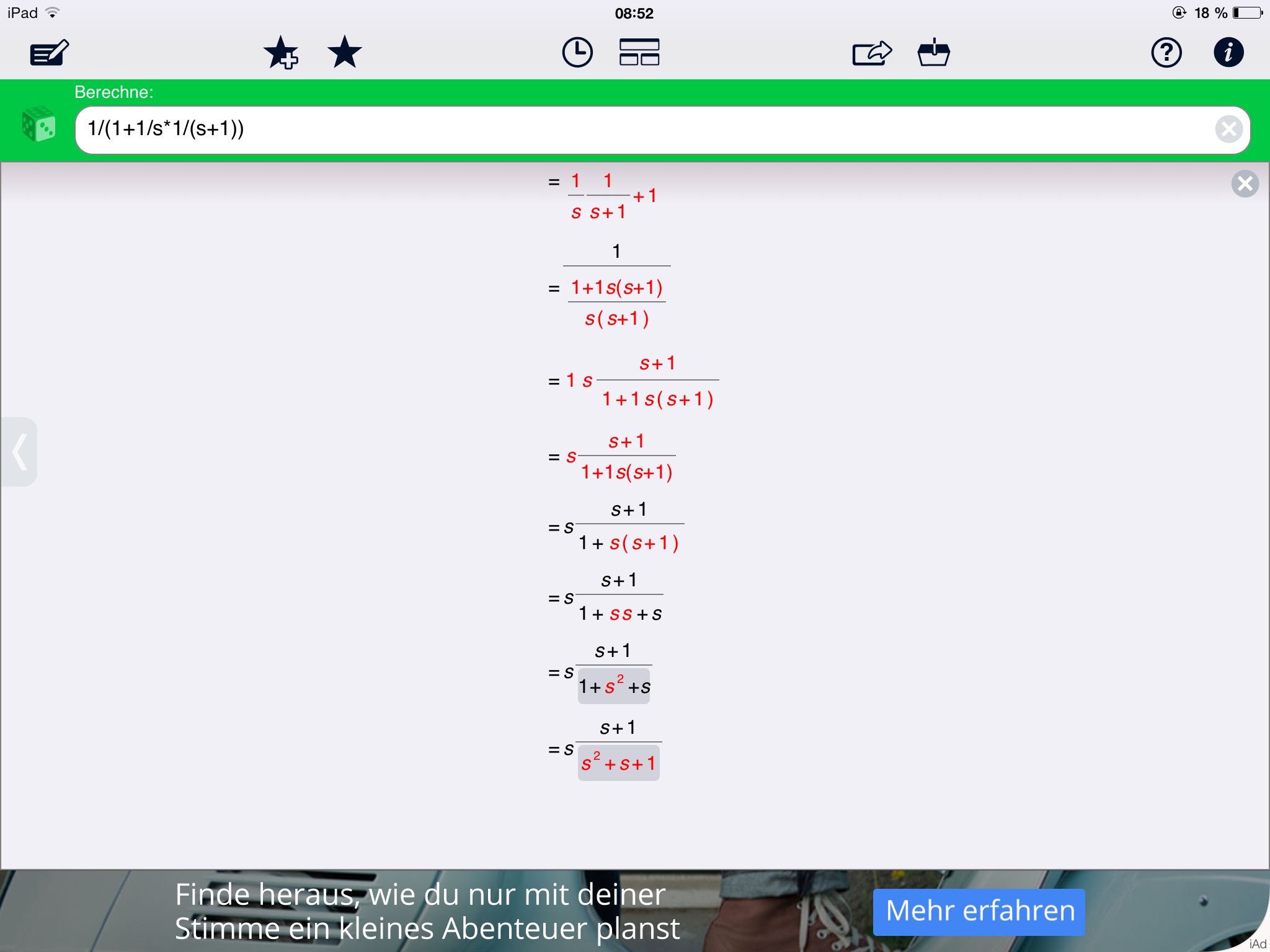

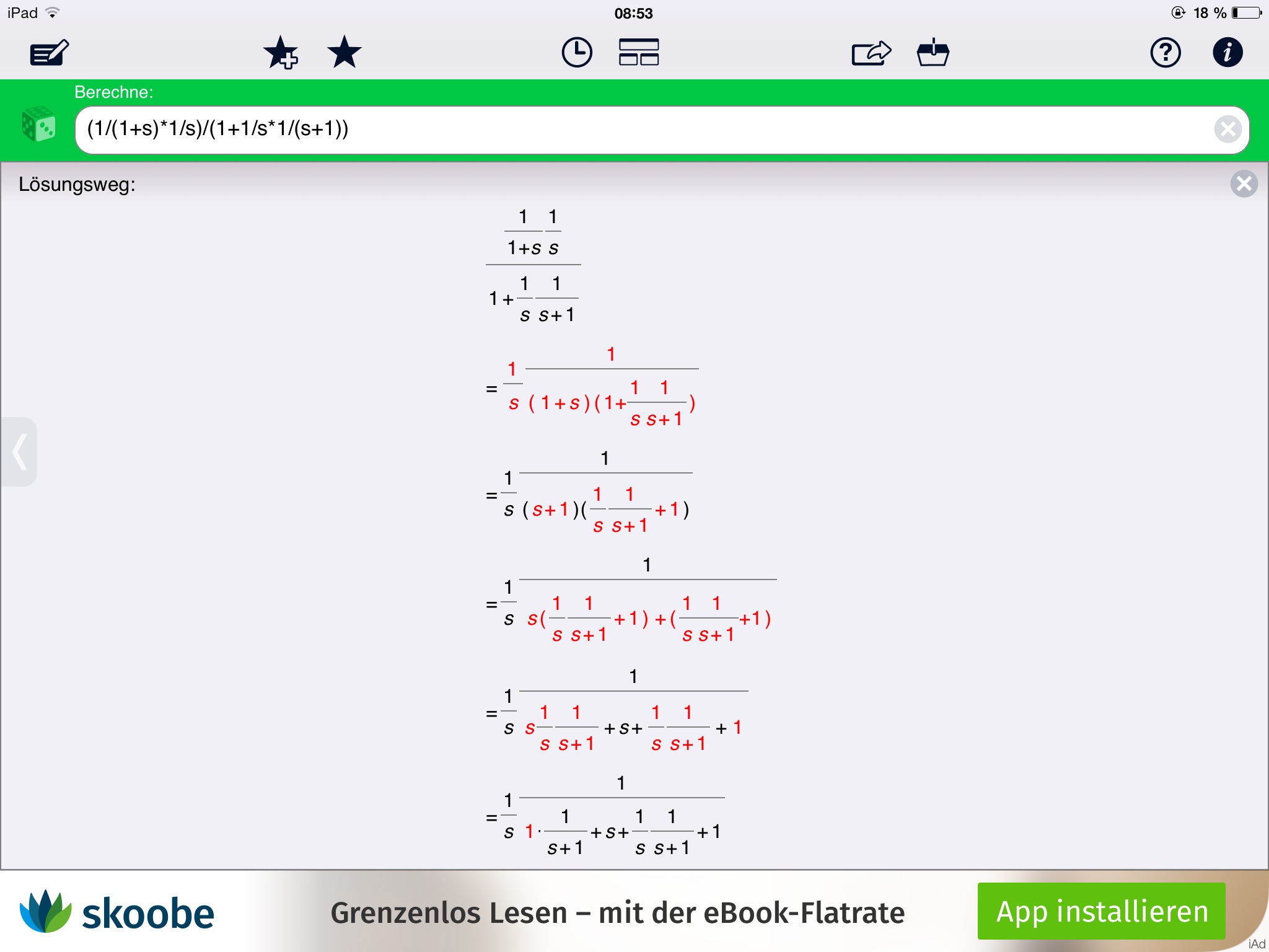

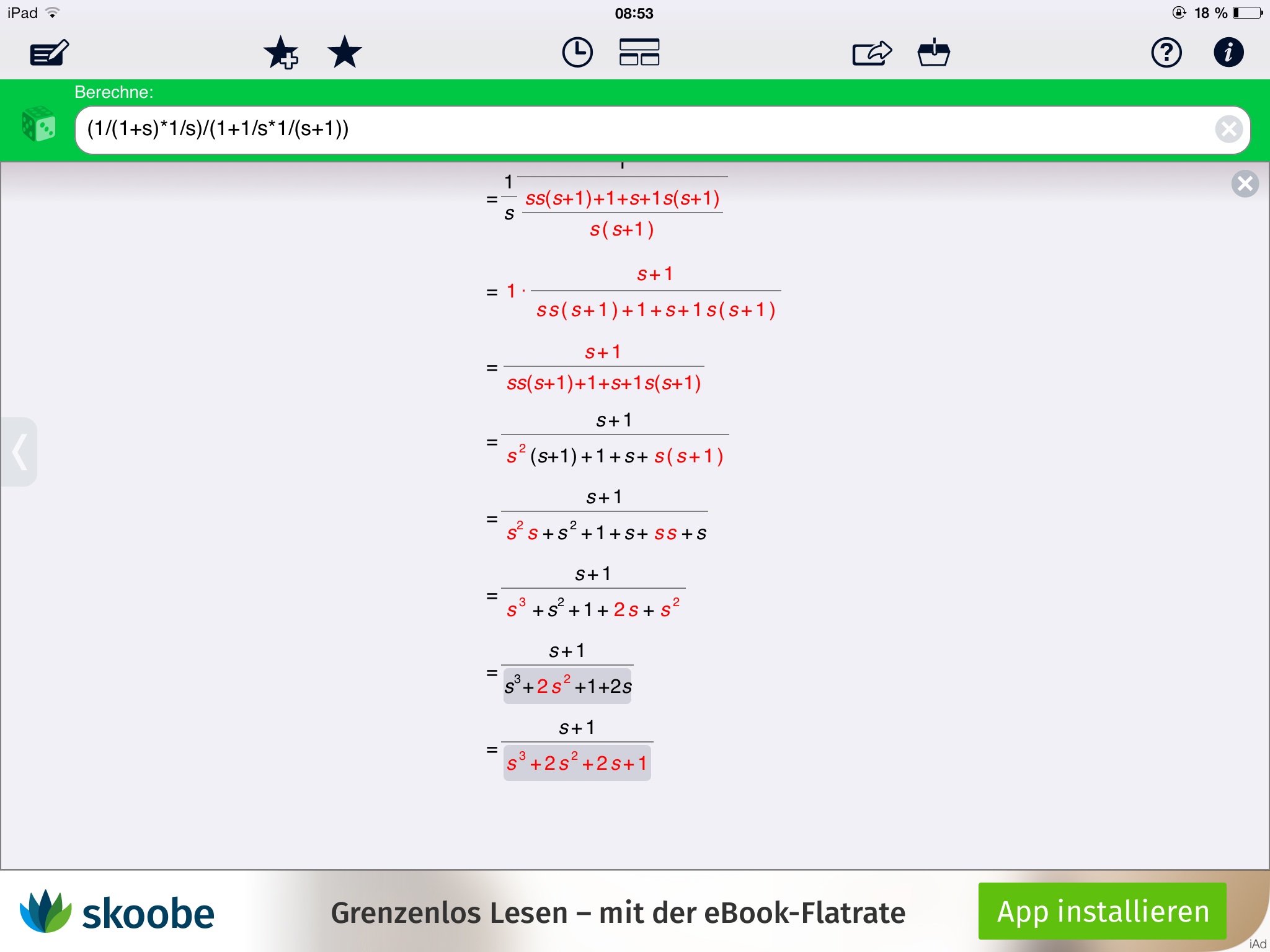

Der Nenner ist doch aber immer 1+G0 egal ob Führung oder
Störungsfunktion, Wenn ich die Doppelbrüche ausmultipliziere, werden die
Nenner unterschiedlich.
Habe da nen paar Screenshots.
Wie ihr seht, ist der nenner in der Ünertragungsfunktion der Führung
grad 3 und in der Störfunktion von Grad 2.
Also darf man die Doppelbrüch in Zähler und nenner nicht
ausmultiplizieren, da sich der Nenner verändert.
Oder was meinetet ihr?
