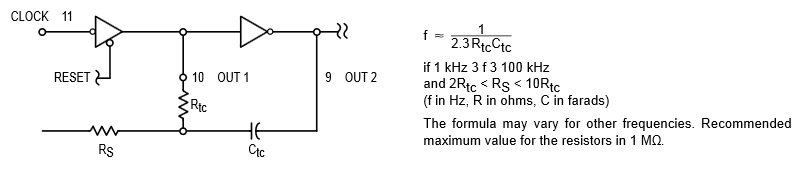

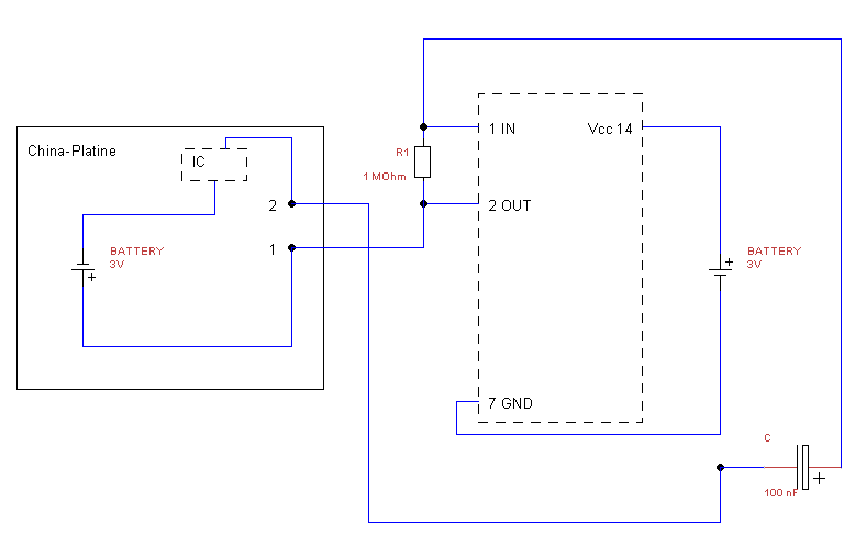

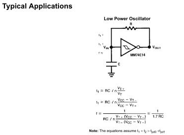

Vermutlich wird ein simpler CMOS Inverter Oszillator mit langsamer
Pulsrate reichen.
Ein 74HC14 enthält 6 solcher Inverter und jeder kann mit einen R und
einem C einen solchen Oszillator bilden und sollte bis 2V
Betriebsspannung funktionieren.
Wers fummelig mag, es gibt solch ein Gatter auch einzeln im SOT23-5
Gehäuse:
http://www.fairchildsemi.com/pf/NC/NC7S14.html

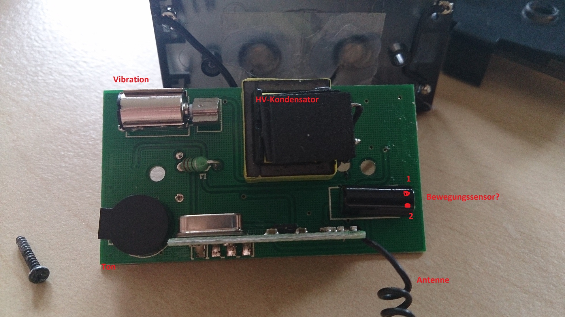

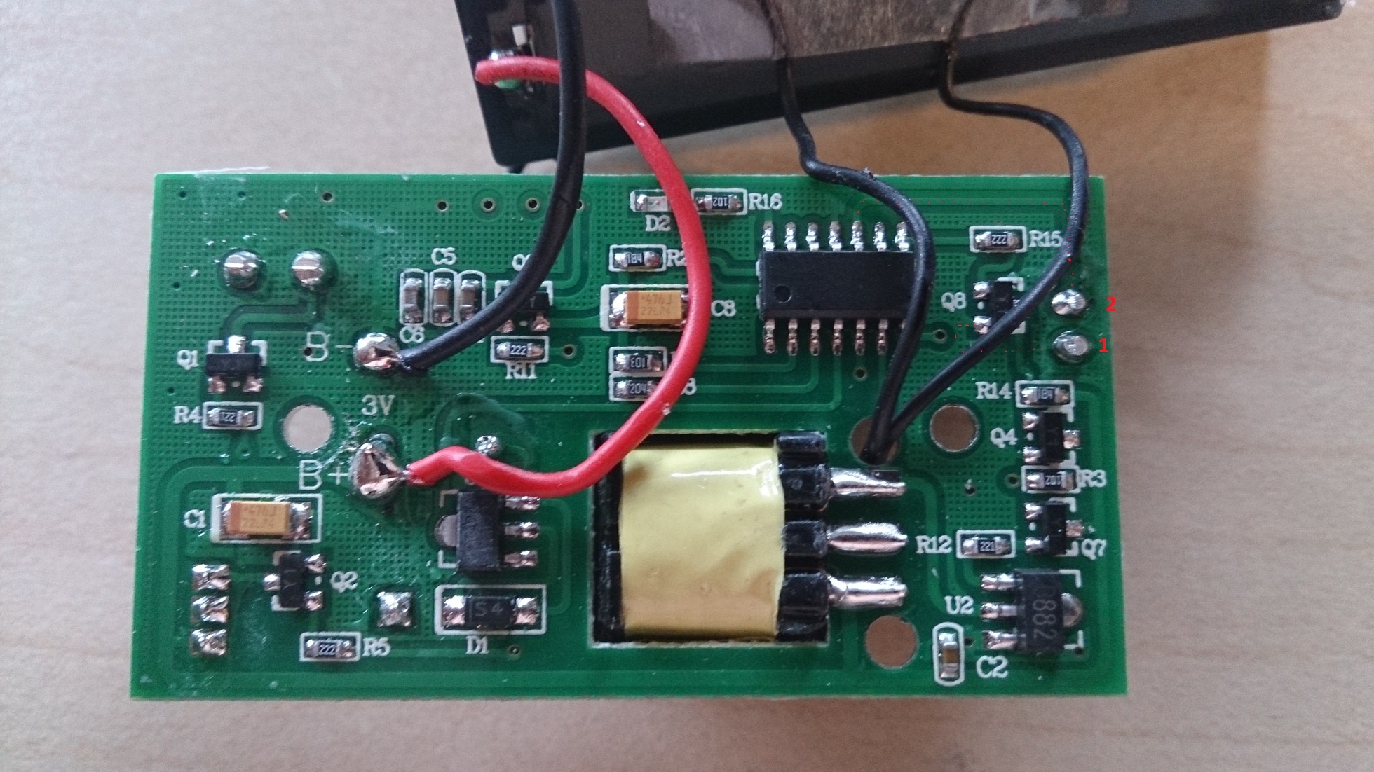

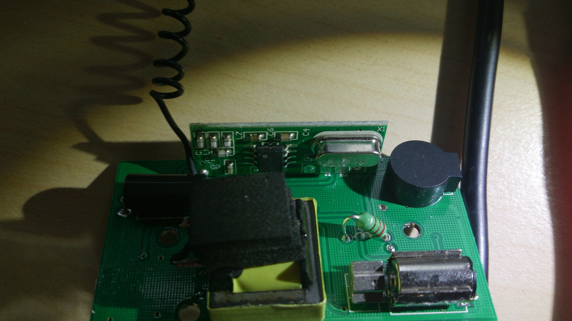

von Christian I. (spygame)
Hallo und danke schon mal für die Antworten,
hab mal drei Bilder von der Platine angehängt, hoffe, die helfen weiter.
Hab auch mal die Anschlüsse des HDX Tilt-Sensors und wohin sie führen
eingezeichnet.
EDIT: seh gerade, dass man die Pünktchen schlecht sieht. Kontakt 1 hat
ne Leiterbahn zu dem unteren linken Eingang von Q8, Kontakt 2 führt in
den dritten oberen Anschluss von rechts in den 14poligen Chip unterhalb
von R16.
Ebenfalls hab ich mein Multimeter bemüht und die Spannung an den
Kontakten des Tiltsensors durchzumessen. Je nach Lage des Sensors liegen
0V bzw. 3,1V an.
Hat von euch einer eine Idee, wie genau das jetzt mit dem STANDBY
funktioniert? Braucht das Ding nur hin und wieder das 3V-Signal oder
reicht es, wenn die ganze Zeit die 3V anliegen.
Ich finde es halt etwas komisch, dass an den Kontakten nicht konstant 3V
anliegen, sondern nur in der richtigen Position. Oder seht ihr auf den
Bildern noch nen zweiten tiltsensor? Ich hab mal alles beschriftet,
soweit ichs zuordnen konnte. Ich tippe darauf, dass die senkrechte
kleine Platine (DSC_0159) alleine für das Funksignal zuständig ist.

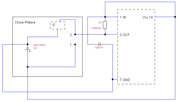

Hallo Matthias,
danke für die Antwort.
Wie könnte ich denn dieses 3V Rechtecksignal am einfachsten erzeugen, so
dass das in halbwegs vernünftigen Zeiten schaltet (eigentlich würde ja
alle 2 Minuten ein Wechsel reichen, STANDBY-Zeit sind 5 Minuten).
Kann ich das mit der von mahwe genannten astabilen Kippstufe
realisieren?

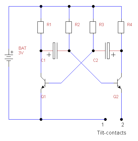

Hab mir mal den Schaltplan gezeichnet, so wie ich mir das denke (siehe
Anhang).
Nur ist jetzt mein Problem, dass ich keine Ahnung habe, was für
Widerstände und Kondensatoren nehmen soll, geschweige denn was für
Transistoren. Ich weiß, dass die Schwingdauer T= 0,693(R2*C1+R3*C2) ist,
jedoch hab ich nicht wirklich ne Ahnung, was es da komerziell für
"günstige" Werte für die Bauteile gibt. Nach der Rechnung komm ich mit
R2=R3= 1M Ohm und C1=C2= 1 microF auf ne Schwingdauer von ca. 1,3
Sekunden... um in den Minutenbereich zu kommen, müsst ich dann ja
nochmal n paar Zehnerpotenzen weiter hoch. Und was ich für die anderen
Widerstände nehm und welche Transistoren ich nehmen muss, damit am Ende
aus dem Transistor wieder 3V rauskommen, weiß ich leider gar nicht, da
müsste ich mich auf die Erfahrungen hier im Forum verlassen ;).
Oder gibt es noch ne einfachere Möglichkeit?
Wäre super, wenn mir jemand die obige Schaltung bestätigen könnte und
vernünftige Bauteile vorschlagen könnte (oder natürlich ne Alternative)
vielen vielen Dank schon mal für die Hilfe
Christian

von BjoernS (Gast)
Probier es mit den Werten. Hört sich nicht so verkehrt an. Evtl.
könntest du mit dem Widerstand noch ein wenig hoch, ich habe aber nicht
so viel Ahnung wie sich die Schaltung genau verhält.
wenn ich das richtig sehe, führt die Leiterbahn vom positiven
Batterieanschluss in den Widerstand R14, von da aus dann ins rechte Ende
von Q8, der linke untere Anschluss nach Q8 führt an Anschluss 1 des
Tiltsensors, der obere linke Anschluss führt durch R15 zum Anschluss
ganz oben rechts an der IC. Anschluss 2 des Tiltsensors führt in den
oberen 3. Anschluss von rechts der IC. Wohins von da aus geht weiß ich
nicht ;)
@BjoernS: du meinst die Schaltung von mir mit den 4 Rs, 2Cs und
2Transistoren?
Ich bin jetzt soweit, dass ich für R2 und R3 jeweils nen 2,2M Ohm
Kohleschichtwiderstand nehmen würde und für die Cs nen
Tantal-Kondensator mit 2,2 microF, dann komm ich rechnerisch auf 6
Sekunden Signaldauer, das müsste dem Wackelsignal eines laufenden Hundes
zumindest nahe kommen.
http://www.conrad.de/ce/de/product/447014/Tantal-Kondensator-radial-bedrahtet-25-mm-22-F-16-VDC-20--x-H-45-mm-x-7-mm-AVX-TAP225M016SCS-1-St?ref=list
http://www.conrad.de/ce/de/product/405655/Kohleschicht-Widerstand-22-M-axial-bedrahtet-0411-05-W-1-St?ref=searchDetail
Nur was nehm ich für R1 und R3 für Widerstände, und welche Transistoren.
Wäre super, wenn du mir da nen konkreten Vorschlag hättest.
Und wo genau würdest du die Anschlüsse anlöten? so wie auf meinem
Schaltplan einen der beiden Transistoren an den zum IC führenden Pin 2
des Tiltsensors? Und den Pin 1 des Sensors sowie den Ausgang des anderen
Transistors direkt mit der Masse der Batterie?

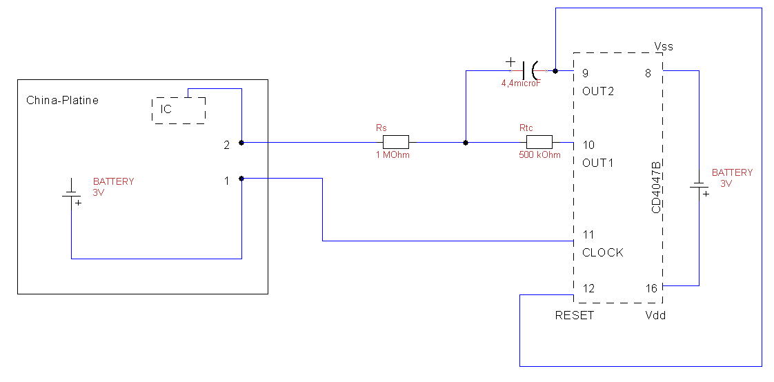

Oder würde sich das mit dem von Matthias angesprochenen CMOS Inverter
Oszillator einfacher/sicherer/batterieschonender gestalten lassen. Falls
ja, hätte jemand nen Link zu so nem Bauteil und vllt. auch gleich noch
Vorschläge zu dazu passenden Widerständen/Kondensatoren?

von BjoernS (Gast)
Nee, ich meinte die CMOS-Schaltung. Die Gatter haben den Vorteil, dass
sie eine hohe Eingangsimpedanz haben und eine niedrige Ausgangsimpedanz.
Mit normalen Transistoren braucht man entsprechende Ströme in den
Transistoren, müsste man dann schon genauer Berechnen. Vielleicht würde
ich R4 weglassen, und den Eingang an den positiven Anschluss von C2
hängen, falls der Sensor genau zwischen GND und dem IC-Pin hängt. Dann
würde ich von einem IO-Pin eines Controllers mit internem Pull-up
ausgehen. Der hat dann irgendwas im Kiloohmbereich (20-100k z.B. bei
AVR) gegen die positive Versorgungsspannung geschaltet. Also entweder
per Transistor nach Masse schalten (ob noch ein zusätzlicher oder halt
Q2) oder direkt vom Ausgang des CMOS-ICs. Letzteres würde ich wohl
probieren, da ich nicht weis ob der Pull-up getaktet wird. Wäre immerhin
möglich, macht mit der Transistorschaltung aber auch nichts kaputt.
R1 würde ich mit ~50k probieren, R2 + 3 und die Kondensatoren könnte
dann mit deinen Werten funktionieren. Diese Schaltung ist aber recht
abhängig von den unbekannten Verhältnissen im Rest der Schaltung und
basiert auf meinen Annahmen.
Die CMOS-Schaltung sollte auf jeden Fall zumindest für sich gesehen
laufen.

hab mal ausgiebig bei Conrad nach passenden CMOS-IC's gesucht (die Idee
mit dem analogen Ansteuern hab ich mal vorerst verworfen).
Hab folgende beiden gefunden:
http://www.conrad.de/ce/de/product/143464/SMD-CMOS-IC-CD4060-Gehaeuseart-SOIC-16-Ausfuehrung-14-Bit-Binaerzaehler-u-Oszillator?ref=list
Wenn ich es so mache wie du vorgeschlagen hast, würde ich ja den zweiten
Link (Zähler+Oszillator) benutzen.
Aus der Anleitung ist das angefügte Bild entnommen.
Hab leider noch nie mit ICs gearbeitet und steig deswegen nicht ganz
durch.
Mir ist klar, was ich für Widerstände nehmen würde:
R_tc wird ein 500 kOhm Kohleschichtwiderstand
R_s muss mindestens doppelt so groß sein, also 1 MOhm
C_tc wäre ein 4,4 microF Tantal-Tropfenkondensator
Jetzt kommt der für mich Undurchsichtige Teil:
1) Könnte ich anstelle des Tantalkondensators auch einen ElKo mit
höherer Kapazität und dafür die Widerstände entsprechend kleiner machen?
2) Den OUT 2 schließe ich an RESET an?
3) Vss kommt an den Minuspol, Vdd an den Pluspol der Batterie?
Und um dann auf das Integrieren in die vorhandene Platine
zurückzukommen:
4) CLOCK kommt an PIN 1 auf der Platine (vgl. DSC_0157 in meinem 2.
Post)?
5) Die Leitung nach R_s kommt an PIN 2?
Hab jetzt mal einen Schaltplan gezeichnet, wie ich das ganze bauen
würde.
Wäre super, wenn mir die Schaltung jemand so abnicken könnte, und falls
ich was verkackt habe (ich befürchte es fast), mir genau erklären
könnte, was wo wie anders angeschlossen werden müsste.
bin langsam am verzweifeln, und wenn mir BjoernS seine Adresse zukommen
lässt, kriegt er auf jeden Fall einen Dankeschön-Kuchen von mir
geschickt :).
liebe Grüße
Christian

Wenn ich jetzt alles richtig verstanden habe, würde ich mir diese IC
bestellen:
http://www.conrad.de/ce/de/product/164232/CMOS-IC-Texas-Instruments-SN74HC14N-Gehaeuseart-DIP-14-Ausfuehrung-HEX-Schmitt-Inverter?ref=searchDetail
und dann die Schaltung nach dem angehängten Schaltplan fertigen.
Ich hoffe, dass ich die Polung nicht verkackt habe bzw. die IC-Schaltung
falsch rum an die Platine machen will, falls ja, bitte Bescheid geben
Ich werd die IC-Schaltung wohl erst mal zum ausprobieren so
zusammenstecken und ne LED mit Vorwiderstand ranhängen. Dann kann ich
mir überlegen, ob ich evtl. noch etwas an dem Widerstands- bzw.
Kondensatorwert schraube.

Nee, da stimmt im Plan was nicht.
1. Du kannst die Scahltung einfach aus der gleichen 3V Batterie speisen,
es braucht keine extra Batterie.
2. Der 100nF Kondensator ist ungepolt.
3. Der Ausgang der Schaltung (dein OUT) muss auf das IC der Schaltung
(denke mal, an Pin 2) und nicht an den Pluspol der Batterie.
Falls die ASCII Grafik nicht leserlich war, hier nochmal aus dem
Fairchild 74C14 Datenblatt angehangen.
Und das Datenblatt auch nochmal.
Hey,
danke nochmal für die Antwort. Hätte schon die gleiche Batterie
genommen, habs nur der Übersicht halber 2x reingemacht.
Hab die Schaltung nochmal neu gezeichnet, hoffentlich passt die jetzt ;)
danke nochmal
Chris
Wenn du die Leitung von Pin 14 zu Pin 1 weglässt, sollte es klappen.
Wenn du immer Vcc an den Eingang des Inverters lässt, wird sein Ausgang
immer Null sein - nicht das, was du möchtest.
vielen Dank, dann bestell ich jetzt mal die Sachen und probiers einfach
aus ;). Ich melde mich dann nochmal mit einer Erfolgs- oder EPIC
FAIL-Meldung ;)
lG und vielen Dank für die Hilfe
Chris
