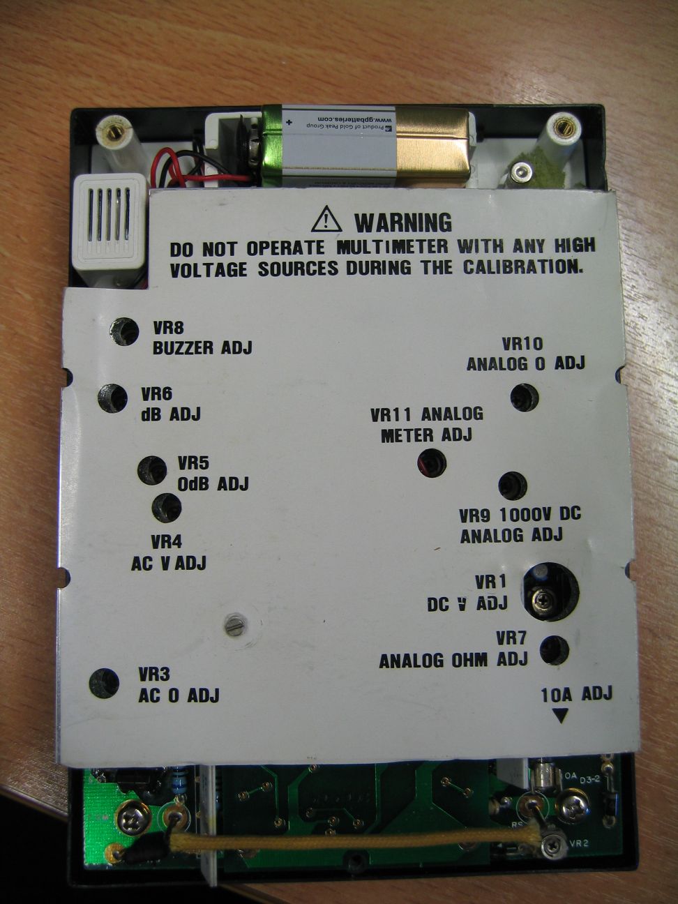

ich habe ein Multimeter Techtron HC-5050DB geschenkt bekommen. Beim
Vergleich mit einem höherwertigen Meßgerät stellt ich fest, daß die
Digitalanzeige ausreichende Genauigkeit aufweist, die Analoganzeige
jedoch hinterherhinkt.
Durch verschiedene Einstellregler kann die Analoganzeige justiert
werden. Frage: Wie genau geht das von statten? Mit einem Wert einstellen
und den Rest nur vergleichen. Wenn ja, welchen Wert nimmt man dann? Oder
wird es grundsätzlich anders gemacht?
Vielen Dank im Voraus,
Hendrik
Gast #3761976
ich würde einen Meßwert im letzten Drittel der Anzeige benutzen
und den Zeiger einstellen. So was sollte immer im Bereich des
Endausschlag
gemacht werden. Vorn ist die Genauigkeit meist entsprechend geringer.
