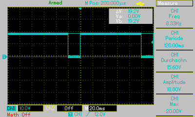

So ich habe das Gerät jetzt wieder hier.
Habe an dem Optoausgang 23,88V und einen Messwiderstand von 813Ohm (also
in Reihe zum internen 200 Ohm Widerstand) angeschlossen und mit dem Oszi
die im Anhang befindliche Messkurve aufgenommen. Diese zeigt den
Spannungsabfall über den externen Widerstand.
Bei einer Amplitude von 18,8V an 813Ohm komme ich dann auf einen Strom
von 23,1 mA.
Ist das wohl zu knapp? Ich kenn ja nicht die Abfragespannung des
Auswertegerätes. Wie kann ich denn jetzt weiter vorgehen? Soll ich noch
was messen?
Grüße Chris
Nein, ist es nicht. Denn die 32,1mA sind durch die Widerstände begrenzt,
nicht durch den Optokoppler: 23,88V/(813Ohm+200Ohm)=23,5mA
Die Stromstärke des OK reicht also.
Was allerdings knapp sein könnte ist die Pulsbreite. Die beträgt laut
Messung 20ms, laut Wiki ist die Mindestdauer für die S0-Schnittstelle
aber 30ms.
>>Messung 20ms,
Der Messwiderstand sitzt hinter dem Optokoppler, der High Impuls beträgt
also 100ms, die Auszeit von 20ms ist etwas kurz aber normalerweise ist
diese größer 30ms.
Oder wo ist der Fehler?
> was messen?
Ja: die Signale beim Ausfall. Dann kennst du die Abfragespannung des
Auswertegeräts. Und die tatsächlichen Pulsbreiten beim Ausfall (und
musst nicht darüber philosophieren, dass "normalerweise" die Pulsbreite
groß genug sein sollte). Und mit einem kleinen Shunt (z.B. 20Ohm, nicht
813Ohm) kennst du den Stromfluss beim Auswertegerät ohne dessen Funktion
signifikant zu beeinflussen.
Oder noch einmal kurz zusammengefasst: miss an dem nicht
funktionierenden System, wie dort die Signale sind, und schau ob alles
passt. Vielleicht ist die Abfragespannung so niedrig, dass die 200Ohm zu
viel sind. Vielleicht hast du das Gerät verpolt angeschlossen. Miss am
ausfallenden System!
