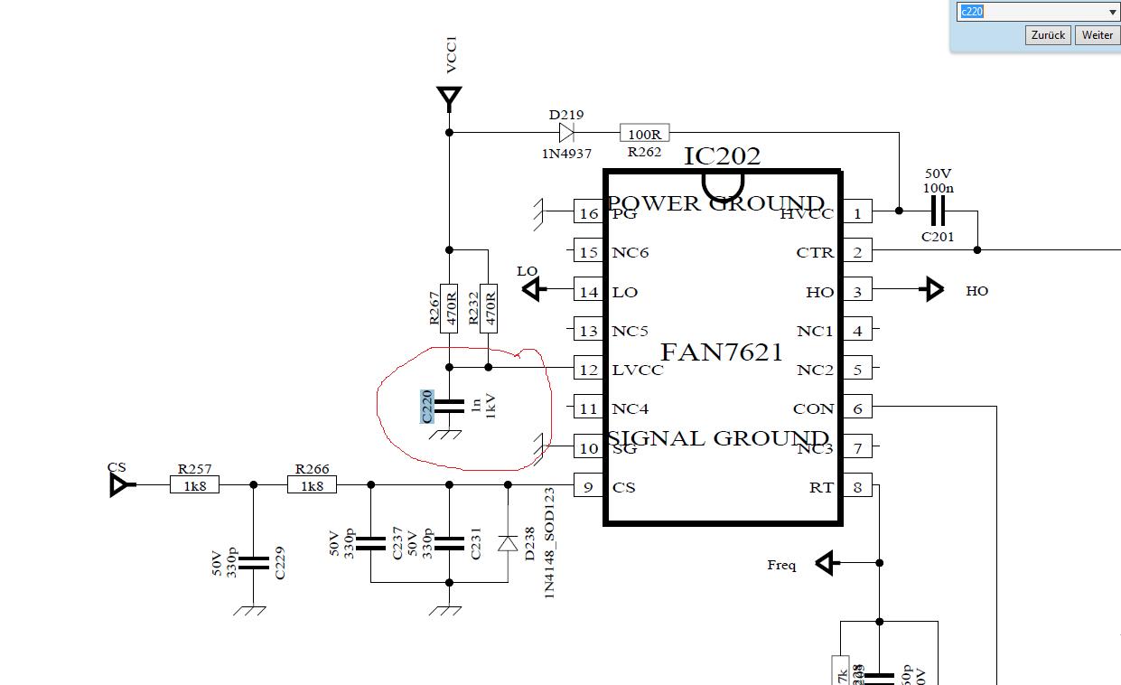

Habe hier einen Telefunken t32R906 Led TV rumliegen, der sich weigert
ein Bild zu produzieren. Bei der Inspektion der NT-Platione ( Vestel
17PW04-1 V1 ) ist mir aufgefallen, dass der Keramik-SMD-Kondensator C220
1nf 1000V aufgrund unbekannter Gründe nicht mehr an seinem Platz war.
Leider finde ich im Moment kein passendes Ersatzteil und wegen einem
centarktiel eine Rs oder Farnell bestellung zu tätigen ist mir zu
aufwändig.
Meine Frage ist also ob ich das gute Teil auch gegen einen geeigneten
Kondensator mit eventuell geringerer Spannung austauschen kann.
Auszug aus dem Schaltplan siehe Bild. In anderen Bereichen der Schaltung
ist zusätzlich zu einem solchen SMD-Kondensator ein Elko mit 50V
Spannunsfestigkeit Oo.
Vielen Dank für die Anregungen.
(Firma: matzetronics)
Lt. Fairchild darf der FAN7621 am Pin 12 maximal 25V sehen, ein 50V oder
63V Typ an dieser Stelle sollte also kein Problem sein. Das das nicht
die Ursache für das Problem mit dem TV ist, weisst du ja vermutlich
selber.
Wo kommt VCC1 denn her?
Übrigens ist im gesamten Fairchild Datenblatt immer ein Elko an Pin 12
gegen Masse eingezeichnet, es scheint, als ob TFK hier seine ganz eigene
Interpretation der Applikation verbaut hat.
OP
Schonmal vielen Dank!
Wollte erstmal die offensichtlichen Probleme klären und mich dann um die
wirkliche Ursache kümmern ;)
VCC1 sollte laut schaltplan nicht über 30V liegen. War insgesamt leicht
verunsichert über die Überdimensionierung von dem Kondensator Oo....
Nuja werde das Teil jetzt ersetzen und dann mal die Spannungen vom NT
überprüfen. Vermute mal die Protection löst aus irgendeinem Grund aus
und deswegen läuft der TV nicht....
