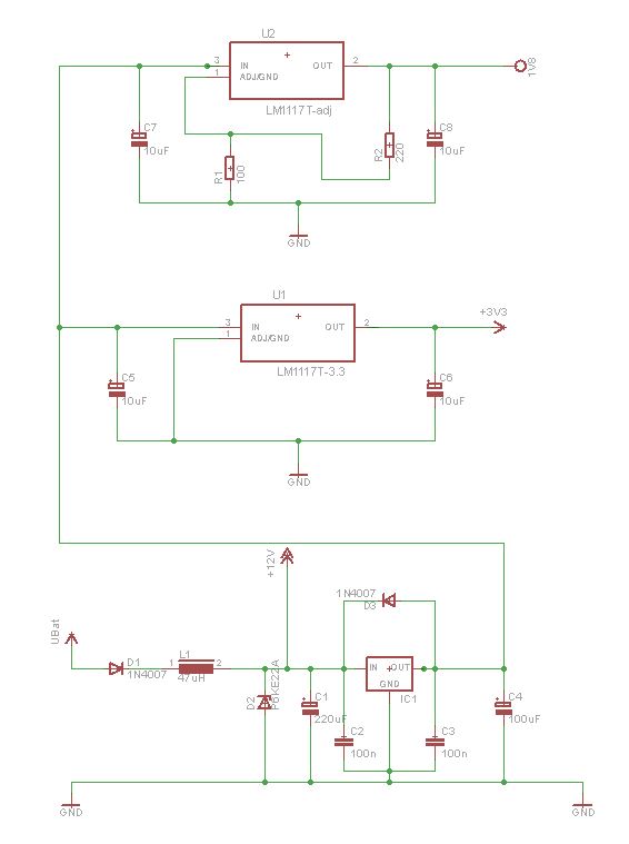

Hier ist mal der Plan meines "Netzteils" bisher.
Fragen dazu: Wie groß muss R3 sein? Der frisst ja bei einer Überspannung
alle Energie, oder? Wähle ich ihn groß, so verbratet er viel, aber es
fließt auch mehr in die Schaltung hinein statt ab. Wähle ich ihn klein
(bzw. 0), so habe ich einen Kurzschluss, Die Spannung kommt nicht an der
Schaltung an, aber ich habe einen Kurzschluss..
Die Diode D2 ist eigentlich unnötig, da ich es nicht verpolen werde,
aber schaden kann es ja nicht. (muss diese irgendwie besonders stabil
sein, um bei Verpolung nicht einfach abzubrennen?)
Letzte Frage: Kondensatoren, um Spannungsspitzen abzufangen und die
Drossel (Spule, L1) um Stromstärkenspitzen bzw. einbrüche abzufangen?
Wie kommt man immer auf die Werte? Braucht man da einfach ein Auge,
welche Werte es tatsächlich gibt? Woher kenne ich die größenOrdnung der
Kondensatoren?
Klar, Q = C * U, und Q = I * t -> C * 12V = 5A * 1s -> C = 5/12F (also
0.5F um eine Sekunde im Worst-Case abzufangen. Das ist ja aber viel zu
groß?)

>ein paar geeignete Schutzschaltungen für den Einsatz im
Geeignet aber im Sinn: Wahrscheinlich wird es gut funktionieren. Es sind
aber sehr schlechte Beispiele.
Beispiel: S14K14 bei einem 40V Loaddump mit 1R Impedanz für 100ms sind
etwa 20A. Zulässig sind laut Datenblatt 15A für 10ms.
Beim Verpolschutz aus umgedrehter Diode und Sicherung bekommt man auch
Gänsehaut.
Aber wie gesagt. Funktionieren wird's wahrscheinlich. Genauso wie
Tabellenlayout auch seit 20 Jahren funktioniert.

Hallo. Sorry, dass ich mich jetzt erst wieder melde.
Den Link hab ich mal durchgesehen, es ist bisschen schwer zu erkennen,
weil die Schaltung da halt in Textform vorliegt.
Die erste Schaltung ist doch fast identisch mit meiner Schaltung, nur
dass statt einer Zener-Diode eine LDP24A verwendet wurde. Worin liegt da
der Unterschied?
Warum ist der Verpolungsschutz aus umgedrehter Diode und Sicherung
schlecht?
Ich meine ich hab das auch so gemacht (bzw. die Sicherung war so schon
dran und Verpolungsschutz aus ner Diode :D)
@AMK: Die 3.3V sind ja für andere µC oder? (Also
http://www.blafusel.de/misc/my_first_mc.html#3 hiervon scheint der
ATMega 5V betrieben sein)
Also könnte ich theoretisch schon mal diese Teile bestellen und
aufbauen? (LDP24A oder Zener Diode?)
Nochmal zur Dimensionierung der Kondensatoren? Ich hab die nun
erstaunlich richtig Dimensioniert, manche ein Tick größer.
@AMK: Du nimmst statt einem Spannungsteiler einen Spannungsregler mit
nem Spannungsteiler.
Weil der Spannunsregler einen höheren Strom aushält und die Spannung
nicht mit der Last variiert?
Ich frag mich nur, warum man den Regulierungs-Spannungsteiler mit dem
Output "rückgekoppelt wird", denn so verändert sich ja die Spannung auch
durch das Regeln. Wäre es nicht sinnvoller, direkt an Vcc zu hängen?
(Im Datenblatt wird es auch so gemacht, aber ich kapiere es noch nicht
ganz)
