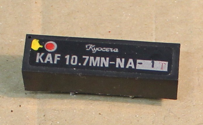

hab sogar ein Filter von nem anderen Hersteller bei nem
Funktechnikhändler  https://www.surplussales.com/Filters/Filters-1.html
ganz unten auf der Seite gefunden. Leider aber mit Abweichungen in der
Bezeichnung und der Händler hat auch keine Daten. Da der 90kHz-schmale
ZF-Zweig des Radios insgesamt drei dieser Filter, ein 2-poliges
keramisches, ein abstimmbares LC-Bandfilter und ein 4-poliges LC-Filter
enthält, müssen die Daten passen oder das Filter bleibt raus.
Evtl. wollte ich versuchen ein relativ  schmales (150 oder 110kHz)
keramisches Filter einzusetzen.
