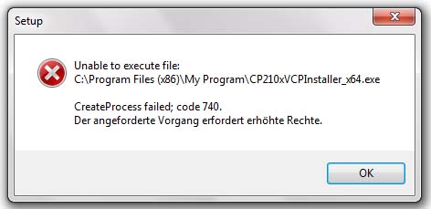

Ich wollte nun  mit Innosetup-Wizard daraus ein einzelnes .exe-file
daraus machen und bekomme am Ende leider nur eine Fehlermeldung 740
(Bild anbei), nachdem hier anscheinend Adminrechte nötig werden.
