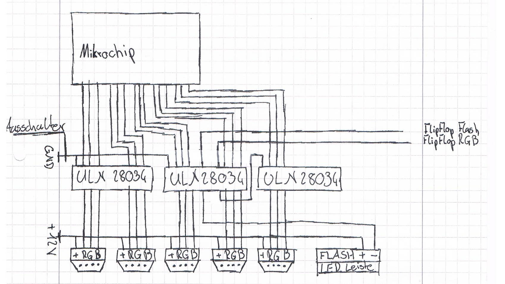

Ein solches Teil nennt sich Transistor und funktioniert i.d.R. anders
"herum", d.h. du unterbrichst den anderen Stromkreis nicht, sondern
schließt ihn. In deinem Fall wären vermutlich MOSFETs eine gute Option.
Gängige LED Streifencontroller machen dies auch so. Aus deinen Beiträgen
wird allerdings nicht ersichtlich von welchen Strömen und Spannungen wir
hier sprechen, insofern kann dir niemand ein konkretes Bauteil
empfehlen.

Stimmt wäre natürlich gut, wenn ich das reingeschrieben hätte. Hab mir
das vorher mal ein bisschen aufgezeichnet und jetz mal eingescannt.
Hoffe man kann alles erkennen.

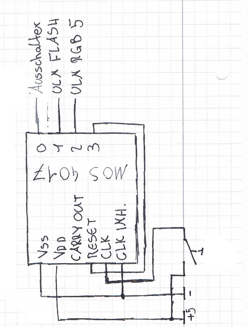

Die LEDs laufen alle mit 12V. Da wo bei LED.jpg Ausschalter steht soll
das Bauteil hin und angesteuert wird es im Taster.jpg mit Pin 0. Der
wird mit 5V versorgt.
Kann mir jetzt einer sagen welches Bauteil einen 12V Stromkreis öffnen
kann, wenn ich an einem weiteren Pin 5V anlege?
