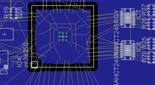

ich hab da einen seltsamen Effekt, auf dem TOP habe ich ein BGA mit 256
Balls und auf dem BOTTOM hhab ich ein GND Polygon. Das Polygon füllt die
ganze Unterseite, bis auf die Fläche unter dem BGA. Mit Orphans EIN
wurde es besser, aber dort, wo der Bestückungsdruck ist (auf dem Top),
ist das Polygon unterbrochen.
Im Package von der Lib ist auf der Unterseite nichts zu sehen, kein
Restrict oder sonstwas.
Mir ist, als ob ich das schon einmal hatte, mir fällt es nur nicht mehr
ein.
Ich hab das mal als Bild angehängt.
Was kann ich da machen?

Da hat wohl jemand beim Anlegen des Packages auch im Dimension-Layer (Nr
20) ein Rechteck gemalt. Das ist das Layer für die Kontur der
Leiterplatte. Alle Polygone halten dazu den entsprechenden Abstand
(Wert: Spacing) ein.
Zur Kontrolle einfach mal alle Layer abschalten und dann nur
20-Dimension einblenden. Beheben muss man es dann in der entsprechenden
Library und per Update aktualisieren.

Das Bauteil hat seinen Umriss nicht zufälligerweise im Layer
"Dimension"?
so sieht das nämlich für mich grad aus.
Bauteilumrisse gehören in tPlace und bPlace, bzw in tDoc und bDoc
([tb]--> Top / Bottom; in den documentation layer alles, was ggf
lötflächen abdeckt)

AUAAAAA, da hatte ich mich so richtig verklickt. 21 liegt ja auch direkt
neben 20 und wenn es beim Lib bauen noch lekker Wein gibt......
Dank euch!
