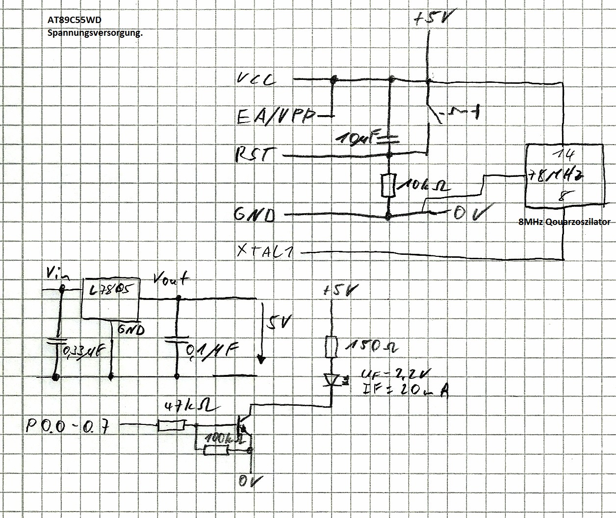

Hallo Freunde der Technik, ich habe in meiner Fortbildung zum Techniker
in Elektrotechnik mit Mikrocontrollern gearbeitet, da die Hardware nicht
groß behandelt wurde, frage ich nun hier im Forum, ob die Beschaltung
für meinen AT89C55WD so okay ist? Wenn nicht, bitte ich um einen
verbesserten Schaltplan.
von HildeK (Gast)
Naja, das nicht gerade. Aber ein paar Anmerkungen kann ich dir schon
geben.
- 47k an den als Basisvorwiderstand ist etwas hoch gegriffen. Da
brauchts schon einen Transistor mit sehr hoher Stromverstärkung. Ich
würde mal 4k7 vorschlagen.
- Die Resetbeschaltung hat normalerweise das C und den Taster gegen
Masse und den Widerstand nach VCC. In der Schaltung musst du den Taster
dauernd drücken, damit der µC läuft.
- Ich vermisse Blockkondensatoren, dargestellt ist ja nur der Oszillator
und der sollte auf jeden Fall einen haben. Am µC muss natürlich auch
noch einer sein.
von Malte L. (mikrocheck)
Hallo HildeK, laut meinen Recherchen ist ein Quarzoszillator nicht mit
Kondensatoren zu versehen, da er intern das Rechtecksignal zur Taktung
erzeugt. Aber Zwischen VCC und GND muss dann auf jeden Fall ein 0,1µF
Kondensator oder wie? Der µC wird mit einem H-Pegel doch erst Resettet
oder nicht? Wenn ich am RST dauerhaft einen H-Pegel gebe, arbeitet der
µC doch garnicht oder?
MfG
von Thomas K. (thomas_k39)
Hallo Malte,
Die Blockkondensatoren (100nF) sollten sowohl am Quarzoszillator als
auch am µC jeweils zwischen VCC und GND liegen.
Mit der RST-Beschaltung liegst Du richtig. Laut Datenblatt
(http://www.atmel.com/images/doc1921.pdf) ist RST bei diesem µC
High-Aktiv.
MfG
Dankeschön für eure Hilfe, dann werde ich die Schaltung morgen mal
aufbauen.
Melde mich wenn es nicht klappen sollte wieder bei euch.
MfG
von Mike (Gast)
Ja
So lese ich das Datenblatt auch:
"Reset input. A high on this pin for two machine cycles while the
oscillator is running resets the device."

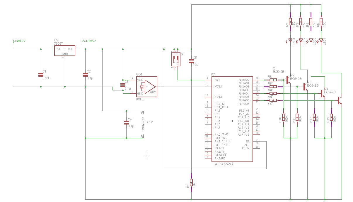

Hallo, ich habe die Schaltung des AT89C55WD mal mit Eagle angefertigt.
Ist das so okay oder würde ich den µC kaputt machen? Bin recht neu in
der Materie und würde es gerne vor dem ersten Versuch wissen.
von Stefan F. (Gast)
Die 100k Pull-Down Widerstände an den Transistoren sind überflüssig.
Sie sollen wohl dafür sorgen, dass die Transistoren ganz sicher sperren,
solange die I/O Pins nocht nicht initialisiert sind. Der Leckstrom ist
ohne diese Widerstände allerdings so gering, dass die LED's ganz
bestimmt nicht leuchten.
Bei MOSFET's wären sie jedoch sinnvoll.
Nochwas zum Reset-Taster: Wenn du den drückst, schließt er den geladenen
Kondensator kurz. Kurzzeitig fließt ein nahezu unendlich hoher Strom,
welcher den Taster recht schnell zerstören wird.
Schalte in Reihe zum Taster noch einen 100 Ohm Widerstand, zur
Strombegrenzung.
von HildeK (Gast)
> oder nicht?
Offenbar ist das die Ausnahme, die mir in Jahrzehnten begegnet ist.
Ich hatte nicht ins Datenblatt geschaut.
Sieht ganz okay aus.
Warum nimmst du für den Reset-C 10µF? Normalerweise reichen da locker
100nF. Oder steht auch da etwas ungewöhnliches im Datenblatt?
Meistens sind Pull-Downs an der Stelle überflüssig. Manche ICs haben
aber im Resetzustand an den Pins interne Pull-Ups. Dann sind natürlich
100k auch nicht sinnvoll, aber 3k3 oder 4k7 bei einem 5V-System sind
dann durchaus nützlich.
von Hubert G. (hubertg)
In meinem Datenblatt ist P0.x Open Drain, da wird es mit der
Transistoransteuerung so nichts.
Danke für die Hilfe, das mit den Transistoren habe ich jetzt geklärt.
Kann die auch weglassen. Zumindest für meine Zwecke. Den 10µF
Kondensator am Resetschalter hatte ich noch über hier, aber fürs nächste
mal weiß ich dann bescheid. Also, die Schaltung funktioniert astrein und
am Resetschalter habe ich einen 150Ohm Widerstand in Reihe dazu
geschaltet. Der fehlt nur in meinem Schaltplan.
Ich danke euch allen für diese zügige und sehr gute Hilfe.
Solltest du die LEDs ohne Transistoren anschließen, dann die Widerstände
erhöhen. Sink Current ist laut Datenblatt 12,6mA je Pin, für den
gesamten Port0 aber nur 26mA.

von Route_66 H. (route_66)
Hallo!
Der Port P0 hat beim 89C55 Open-Drain-Ausgänge. Du benötigst also
zwingend externe Pull-Up-Widerstände zum Ansteuern der Transistoren.
Auch zum Programmieren und Auslesen.
von Purzel H. (hacky)
Vergiss den Zwang 20mA durch die LEDs jagen zu muessen. 1mA genuegt
vollauf.
