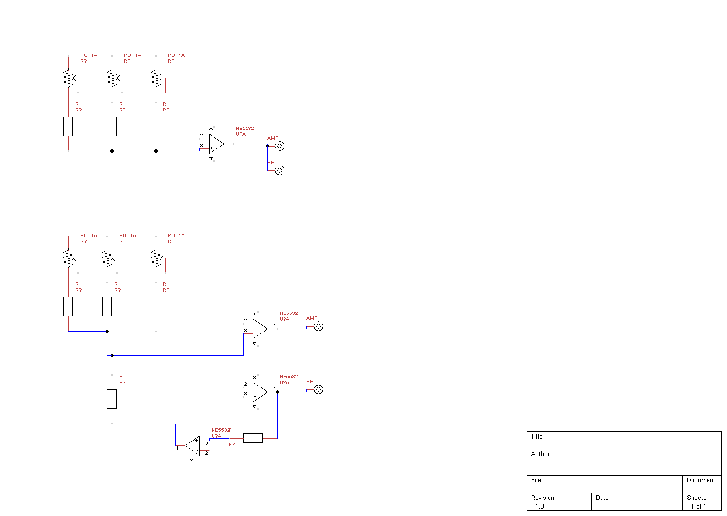

Da ich schon über 15 Jahre aus der Analogtechnik raus bin, versuch ichs
mal über diesen Weg. Eine Veranstaltung wird über zwei getrennte 100V
Lautsprecherkreise versorgt werden. Die Anlage wird über ein Mischpult
mit 4 Line und 2 Mikroeingängen versorgt. Es hat einen Amp und Rec
Ausgang die einfach im Gerät parallel geschaltet sind. Jetzt möchte ich
das Mischpult so umbauen, dass ein Mikroeingang nur auf einen Ausgang
wirkt und der andere auf beide Ausgänge. Im Anhang ist im oberen Teil
der Zeichnung der jetzige Stand grob aufgezeichnet. Kann die untere
Zeichnung im Prinzip so funktionieren?
Um welches Mischpult handelt es sich denn?
Die meisten Mischpulte haben Effektwege, mit denen sich die o.g.
Aufgabenstellung problemlos und ohne Umbau lösten lässt.
