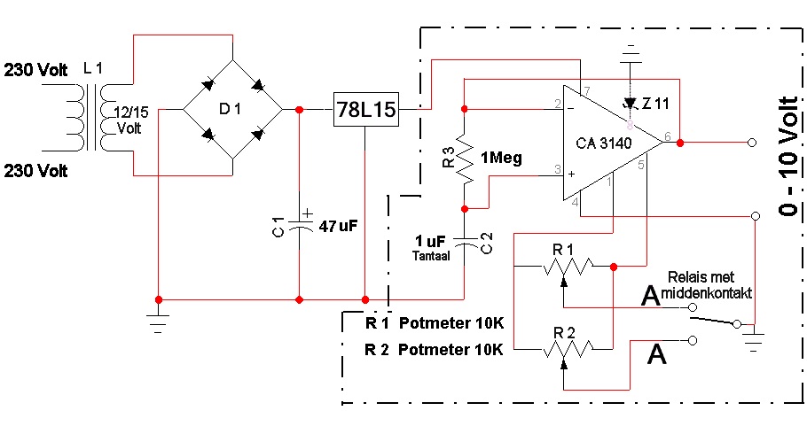

ich bin neu hier. Ich heisse Javi und bin 47 Jahre alt. Von Beruf bin
ich Computerfritze :) Mein Hobby dreht sich um Aquaristik. Im Moment bin
ich an einer Led- Leuchte für ein Meerwasserbecken. Ich weiss es gibt
viele Dimmersteuerungen im Netz sowie auch Produkte zu kaufen. Nun ich
würde trotzdem eine ganz einfache Schaltung bauen ohne Mikrocontroller
oder sonst was. Ich habe diese Schaltung gefunden und habe einfach nur
eine Frage dazu da ich in Elektronik nicht so gewandt bin. Ich habe die
Schaltung nachgebaut und sie läuft einwandfrei. Ich kann mit der meine
KSQ dimmen. Wen man den Schalter betätigt läuft die Spannung hoch bis
10V. Bei nochmaligen betätigen läuft die Spannung wieder runter auf 0V
und die Leds werden dunkel. Was ich nicht ganz begreife wie man die
Potis einstellt. Ich habe an denen gedreht dementsprechend läuft die
Spannung schneller oder langsamer rauf oder runter. Habe aber keine
Logik dahinter festgestellt. Das andere würde ich gerne die Schaltung
ergänzen um die Spannung zu begrenzen von 10V z.b auf 9V damit die Leds
nicht zu hell leuchten. Wie kann man sowas bewerkstelligen?

Ich kenne zwar den CA3140 nicht durch eigene Erfahrung. Es scheint aber
so zu sein, dass die beiden Potis den Offset verstellen und sich so eine
geringe positive oder negative Ablage am Ausgang ergibt. Damit lädt oder
entlädt sich C2 und die Ausgangsspannung verändert sich entsprechend und
läuft an den Anschlag nach oben oder unten.
Mit den Potis kann man vermutlich sowohl die Richtung als auch die
Geschwindigkeit einstellen. Etwa in Mittelstellung dürfte die
Geschwindigkeit gegen Null gehen. Du musst also von der Mitte aus das
eine Poti in Richtung Pin 5 und das andere in Richtung Pin 1 einstellen,
um die Auf- und Abdimmzeit zu beeinflussen.
Ich vermute mal (ich sagte ja schon, dass ich ihn noch nie eingesetzt
habe), dass die maximale Ausgangsspannung durch die Z-Diode am Pin 8
(Strobe) bestimmt wird. Versuche doch mal, statt der 11V-Z-Diode eine
mit 10V oder 8V einzusetzen und messe die maximale Ausgangsspannung.

Es handelt sich um einen Integrator.
Der Kondensator wird langsam aufgeladen mit der
Eingangsspannung/Rückkopplungswiderstand.
Die Eingangsspannung ist 0, aber durch die beiden Potis je nach
Schalterstellung mit minimalen positivem oder negativem Offset.
Sie sollten schon unabhängig voneinander einstellbar sein, allerdings
kann man mit dem positiven auch unter 0 einstellen und umgekehrt, man
kann also ihre Rollen vertauschen oder aus gar keine Funktion
einstellen.
Die Ausgangsspannung sollte auf 9.6V begrenzt sein durch die 11V
Z-Diode, die die interne Spannung nicht weiter steigen lässt, aber
Z-Dioden sind ungenau, vor allem bei undefiniertem Strom.
