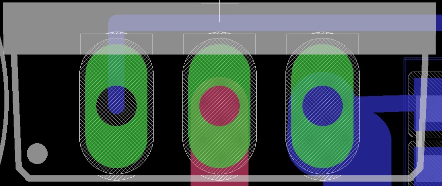

im Bild im Anhang ist eine Fehlermeldung der DRC von Eagle zu erkennen.
So wie ich es interpretiere ist der Abstand zwischen Lötstop-Maske und
der Beschriftung zu klein.
Kann dies für mich ein Problem darstellen?
Wenn die Beschriftung im Bereich der Lötstop-Maske liegt dürfe das kein
Problem sein.
Wie kann ich den Mindestabstand reduzieren?
In den Einstellungen konnte ich keine Option für diesen Fall finden.

OP #3772118
Fehler:
Stop Mask
Layer 29
EDIT:
@ Amateuer:
Von der eigendlichen Lötfläche bin ich etwa 250 µm entfernt.
Es sollte also keine Überlappung geben.
Ignorieren möchte ich den Fehler nicht.
Der Fehler tritt nämlich nicht nur einmal auf.

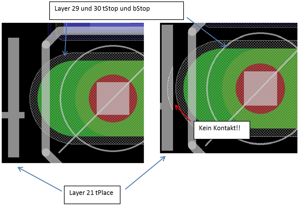

OP #3774999
>AFAIK nein. Dieser ist fest bei 0, sprich, es darf keine direkte
>Überlappung geben.
In dem von mir geposteten Bild ist keine Überlappung vorhanden!
Trotzdem gibt es die Fehlermeldung.

#3778629
Vielleicht ein Fehler im Eagle? Die schraffierte Fläche zeigt die
fehlerhafte Überlappung. Also wird zur Stopmaske ein Rand
hinzugerechnet. Den kann man vielleicht irgendwo einstellen, oder er ist
fest in der Software drin.
