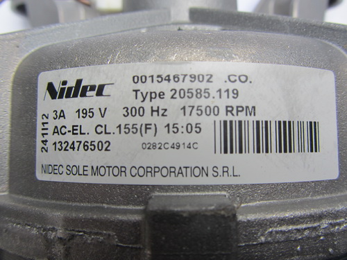

1. Ich finde keine Infos zum Motor (siehe Bild vom Aufkleber). Sind
meine Annahmen richtig?:
Cos(phi) und Eta (Wirkungsgrad) schätze ich mal mit 0,8 - kann das
passen? Die Abgabeleistung wäre dann
Pwirk = 195V  3A  Sqrt(3) * Cos(phi) * Eta = ca. 650W
Da ich ihn regeln will, komme ich z.B. bei halber Drehzahl auf 325W. Ist
das soweit realistisch?

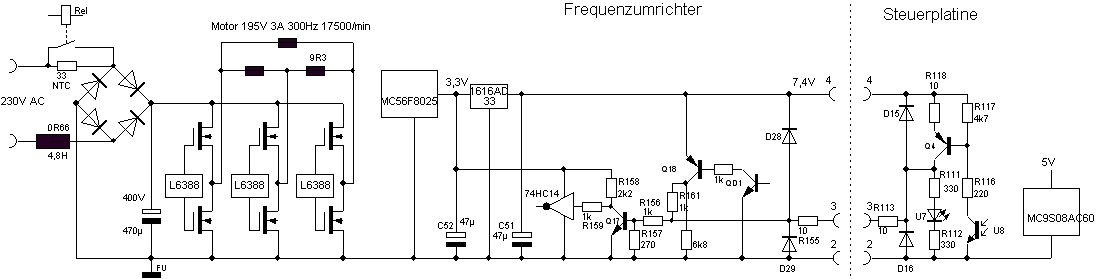

2. Der FU ist auf einer eigenen Platine mit normalem MikroProz aufgebaut
(siehe Teil-Schaltplan). Der Leistungsteil ist wohl Standard. Die
Nieder-Spg bekommt er von der Haupt-Platine (wieder mit einem
MikroProz). Nur eine einzige Leitung (Anschluss 3) ist für die
Kommunikation vorhanden (Vorgabe der Drehzahl usw.). Ich habe diesen
Schaltungsteil mit eingezeichnet. Über den Opto-Koppler wird wohl die
Info eingespeist. Nach ein bisschen Pegelanpassung und Verriegelung
kommt ein Digital-Signal im FU heraus.

Gast #3774588
17500RPM passen bei 300Hz sehr gut zu ASM und schlecht zu BLDC.
Die Spannung muß ein Frequenzumrichter immer an die Frequenz anpassen,
und normalerweise kann man U/f Verhältnis als Parameter eingeben. Ob man
den Parameter so weit drehen kann sollte man vorher überprüfen. Das wird
von Modell zu Modell unterschiedlich sein.

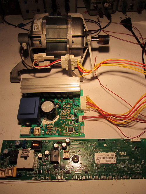

Gast #3774637
@ MaWin: Danke für die Antwort.
Es ist mit Sicherheit ein Asynchronmotor, deutlich erkennbar an dem
Kurzschlussläufer. Theoretisch könnte ich eine funktionierende Umgebung
herstellen, da alle Teile vorhanden sind (siehe Familienfoto). Aber
funktionieren bedeutet Waschen simulieren!! Der Motor läuft ja nur wenn
allen Sensoren zufrieden sind: Temperaturen, Füllstand, usw. Dann der
Aufwand, das Protokoll zu entschlüsseln ... Das ist es mir nicht Wert.

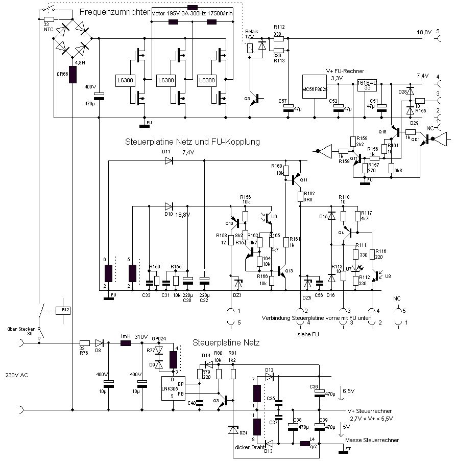

Weil ich mir schon mal die Mühe gemacht habe, sende ich noch den etwas
vollständigeren Schaltplan. Für mich waren einige Details interessant:
- die Nieder-Spg wird mit einem DC-DC-Konverter gemacht, der direkt die
gleichgerichtete Netzspannung heruntersetzt (LNK305). Hier über einen
Trafo, der je 2 Spg bezogen auf 220V AC und 220V DC macht.
- der µP der Steuerplatine hängt an -5V bezogen auf einen Pol der
220V-Versorgung. Der Grund ist die vielfache Verwendung der AC-Switches
der Serie ACS von ST (z.B. ACS110), sie können direkt vom µP geschaltet
werden, wenn sie negativen Steuerstrom ziehen. Diese Switches schalten
alle Magnetventile, Lüfter, Pumpen, ...
