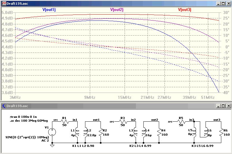

Hallo Formit (oder Kremorg?)
Ein Übertrager hat einen sogenannten Koppelfaktor. Ein Faktor von 0,99
bedeutet, 1% der Induktivität befindet sich nicht im gemeinsamen Feld.
Die Eingangsinduktivität wirkt als Hochpass, wie Du schon befürchtet
hast. Aber die parasitäre Induktivität der Sekundärwicklung wirkt als
Tiefpass. Zusammen ergibt sich also ein Bandpass.
Bei Deinen geplanten Parametern befindet sich das Maximum des Bandpasses
bei ca. 3,5 MHz. Mit einer primären Induktivität von 4µH und einer
sekundären von 12,8µH befindet sich das Maximum ungefähr in der Mitte
bei 15 MHz.
Da Du die Drähte nicht verdrillen kannst, ist der Koppelfaktor mit einem
Ringkern noch deutlich kleiner, eher bei 0,95. Damit passen Werte von
2µH und 6,4µH besser, natürlich mit mehr Verlusten.
Ein Doppelloch-Kern würde deutlich bessere Eigenschaften erreichen. Mit
einer "Schweinenase" können halbe Windungen verwirklicht werde.
Eventuell kann man damit auch das optimale Windungsverhältnis besser
treffen.
Gruß, Bernd

#3775774
Hallo Kremorg
Z.B. ist das Ergebnis "bifilar auf Ferritstab" mit 0,98 relativ gut:
http://www.wolfgang-wippermann.de/kf4.gif
In der Regel werden im höheren MHz Bereich Eisenpulver-Kerne verwendet,
da Ferrite keine hohe Güte mehr erreichen. Mich würde die Kombination
"bifilar auf Eisenpulver-Ringkern, einseitig" interessieren.
Eisenverluste können verringert werden, indem man das Eisenvolumen
verkleinert. Deshalb kann ein kleiner Ferritkern als Breitbandübertrager
trotzdem funktionieren.
In der Simulation bringt ein hoher Koppelfaktor kombiniert mit einer
leichten Fehlanpassung das bessere Resualtat. Am besten funktioniert der
Spartrafo, da die parasitäre Induktivität von beiden Strömen
durchflossen wird.
Hier ein Beispiel für einen hohen Koppelfaktor:
http://www.andreadrian.de/sdr/#mozTocId626994
Nimmt man 4 Ferritperlen, kann daraus sowas wie ein Doppellochkern
gebildet werden. Eine Windung hat dann 5µH, zwei Windungen würden einen
guten Spartrafo ergeben. Ob der Draht dann verdrillt ist oder nicht,
macht nur einen minimalen Unterschied.
Gruß, Bernd
