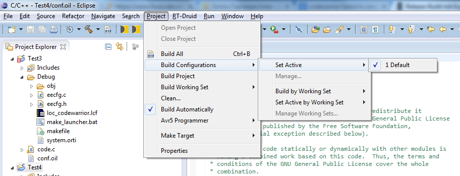

ich verwende Eclipse mit RT-Druid um ein Projekt mit dem Echtzeitsystem
Erika Enterprise zu erstellen. Es wird jedoch immer nur eine
Debug-Version erzeugt. Kann m,ir jemand sagen wie ich Eclipse so
einstelle das ein Release-Build erzeugt wird? Goolge konnte es nicht...
Grüße
Simon
Gast #3775046
Dann hat dein Projekt keine Release-Konfiguration. Du kannst eine
anlegen in diesem Menü, dann musst du sie in den Projekt-Optionen derart
einstellen dass sie sich auch Release-typisch verhält (keine
Debug-Informationen, Optimierungen ein). Bei normalen eclipse C/C++
Projekten ist das alles schon vorgegeben...
