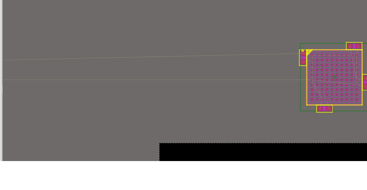

ich habe hier ein Prolem mit Altium.
Ich habe ein seltsamen Verhalten im PCB Editor beobachtet.
Ich habe einen BGA mit Entkoppelkondensatoren, und Fanouts versehen.
Als ich das mein Projekt wieder öffnen wollte, waren alle Verbindungen
VIAs und Tracks verschwunden.
Diese wurden allerdings nicht gelöschet, sondern nur auf dem Board
verschoben.
Blöderweise wurden diese so weit verschoben, das ich diese nicht
markieren kann. Im 3D Modus kann ich sie zwar sehen, aber im 2D PCB
Editor liegen die Verbindungen Ausßerhalb der Zoom-, und Autopan
Reichweite.
Die Fanouts konnte ich mittlerweile löschen, aber die Tracks zu den
Entkopplern sind immernoch vorhanden.
Kenn jemand dieses Verhalten, oder kennt gar einen Kniff wie ich die
Verbindungen wenigstens Löschen kann?
Grüße

du kannst die Bauteile auch im 3D Modus selektieren und verschieben.
Oder du selektierst die Bauteile über die Koordinaten im PCB -> List
Fenster und verschiebst sie.
Jens
Gast #3776930
Da liegt ein Bauteil mit seinem Referenzpunkt im Negativen, kommt
manchmal vor.
Ich mache das normalerweise so
Alles selektieren (Tasten s a)
Move (m), Auswahl "Move selection by X,Y"
bei x und y 1000 eintragen
Wenn das nicht reicht, das ganze noch einmal wiederholen.
Dann kannst Du das Bauteil wieder auf das Design schieben (oder
löschen).
dann das Ganze auf die gleiche Weise wieder zurückschieben. (bei X und Y
dann -1000 eintragen).

vielen Dank für die Löungsvorschläge.
Die Auswahloption Outside Area hat zwar funktioniert, leider konnte ich
aber die Tracks nicht editieren/löschen.
Ich habe nun letztendlich das gesamte Layout mit einem Y-Offset
verschoben, und so die Tracks und Components wie gewohnt editiert.
Vielen Dank für die Tipps.
