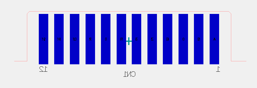

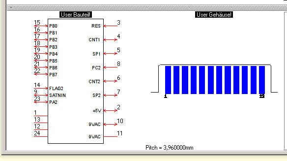

Hallo, ich versuche gerade den User Port vom C64 in Target als Bauteil
zu erstellen. Beim erstellen des Bauteil-Layouts ist alles ok. Wenn ich
das Bauteil dann auf die Platine einfüge, ist es seitenverkehrt
gespiegelt. Warum?
OP #3775157
Ja, ich bin jetzt weiter.
Ich habe mich schon gewundert, das Kupfer oben / unten immer vertauscht
wird und hab es dann absichtlich falschrum zugeordnet.
Gerade habe ich festgestellt, dass wenn ich beim einfügen des Gehäuses
"alles oben bestücken" auswähle, es nicht gespiegelt werden muss.
Jetzt habe ich einen Bauteiletyp festgelegt und er macht es richtig.
Muss ich nur nochmal Kufer oben / unten vertauschen... :)
