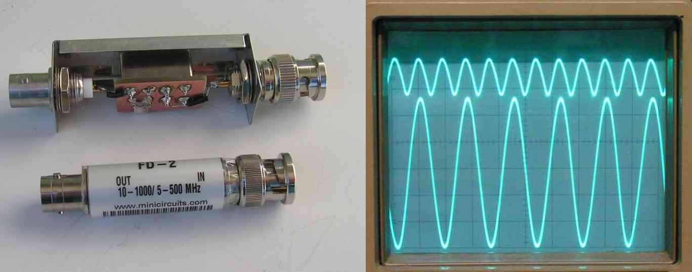

Im FA 5/2013 gibt es einen 4-seitigen Beitrag von DJ1UGA: "Passive Frequenzverdoppelung mit Mischern und Gleichrichtern" Das folgende Bild zeigt einen Eigenbau Verdoppler mit einem Minicircuits Verdoppler RK-2 oben,sowie einen fertigen Minicircuits Verdoppler FD-2 unten. Beide für Eingangsfrequenzen von 5 bis 500 MHz. Das Oszillogramm zeigt die Verdoppelung eines 10 MHz Signals mit dem FD-2. Der Massstab für beide Kurven ist gleich. Gut erkennbar die Dämpfung von ca. 12 dB bei der verdoppelten Frequenz von nunmehr 20 MHz.

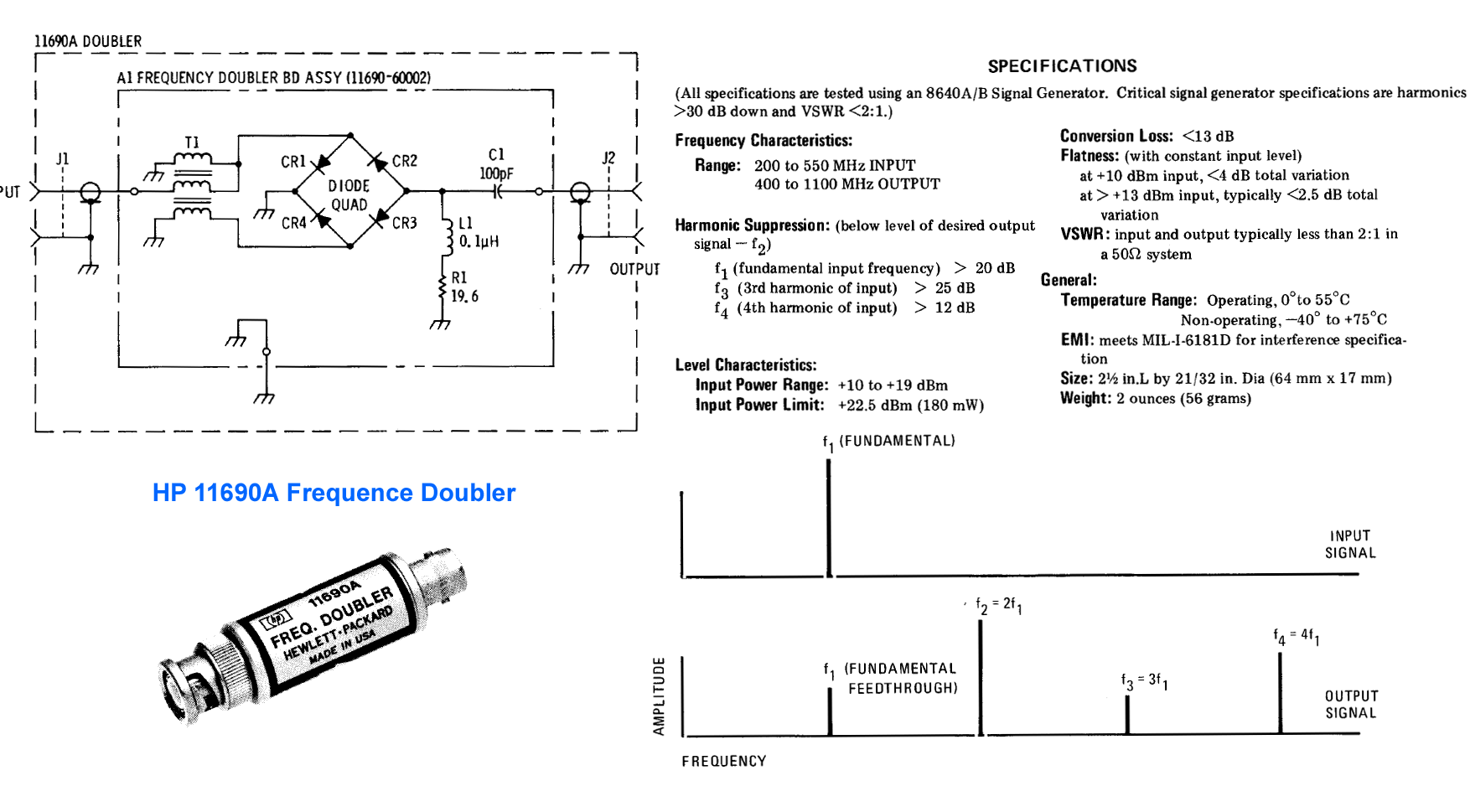

Herman schrieb: > Das folgende Bild zeigt einen Eigenbau Verdoppler mit einem Minicircuits > Verdoppler RK-2 oben,sowie einen fertigen Minicircuits Verdoppler FD-2 > unten. Beide für Eingangsfrequenzen von 5 bis 500 MHz. Der HP11690A Frequence Doubler benutzt auch eine Diodenbrücke als nichtlineares Element, allerdings mit einer etwas höheren unteren Grenzfrequenz.

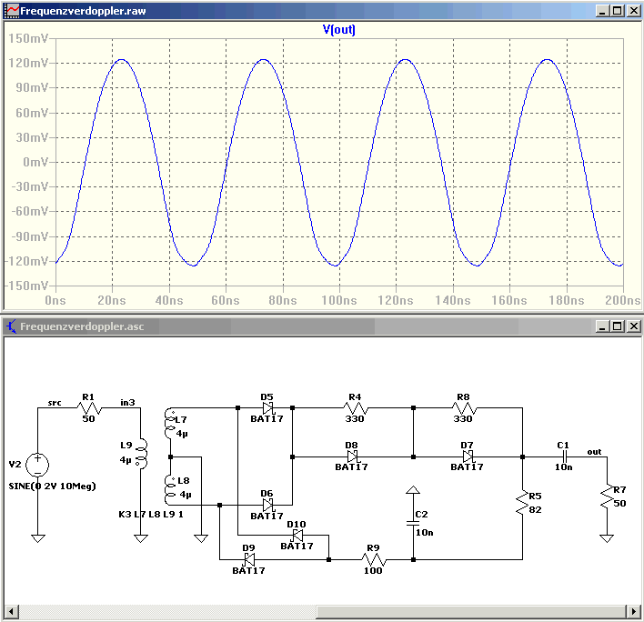

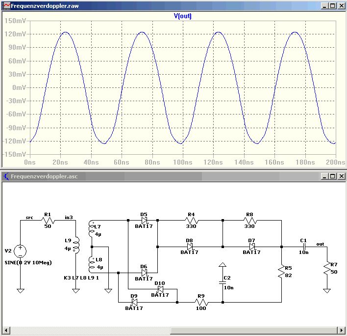

Nach ein wenig Rumspielen mit einem Zweiweggleichrichter sieht die Kurve fast wie ein Sinus aus. Das geht bestimmt noch ein klein wenig besser.
K.M. schrieb: > Der HP11690A Frequence Doubler benutzt auch eine Diodenbrücke als > nichtlineares Element, allerdings mit einer etwas höheren unteren > Grenzfrequenz. Tja, die guten alten Zeiten - da waren immer noch Schaltpläne in den Datenblättern und Service Manuals und vor allem HP hat sich auch noch richtig Mühe gegeben die Funktion von ihrem Kram zu erklären. Vielen Dank für den Schaltplan!
B e r n d W. schrieb: > Nach ein wenig Rumspielen mit einem Zweiweggleichrichter sieht die Kurve > fast wie ein Sinus aus. Das geht bestimmt noch ein klein wenig besser. Vielen Dank daß Du Dir die Mühe gemacht hast das zu simulieren. Das sieht echt schon nicht schlecht aus. Was sagt die FFT-Anzeige und wie frequenzabhängig sind die Werte? Auf jeden Fall hab ich jetzt verstanden, daß man sowas mit einem Diodenmischer hinbekommen kann. Ich hab von HF-Technik nicht wirklich Ahnung und bin immer wieder erstaunt wie man dort die Probleme löst.

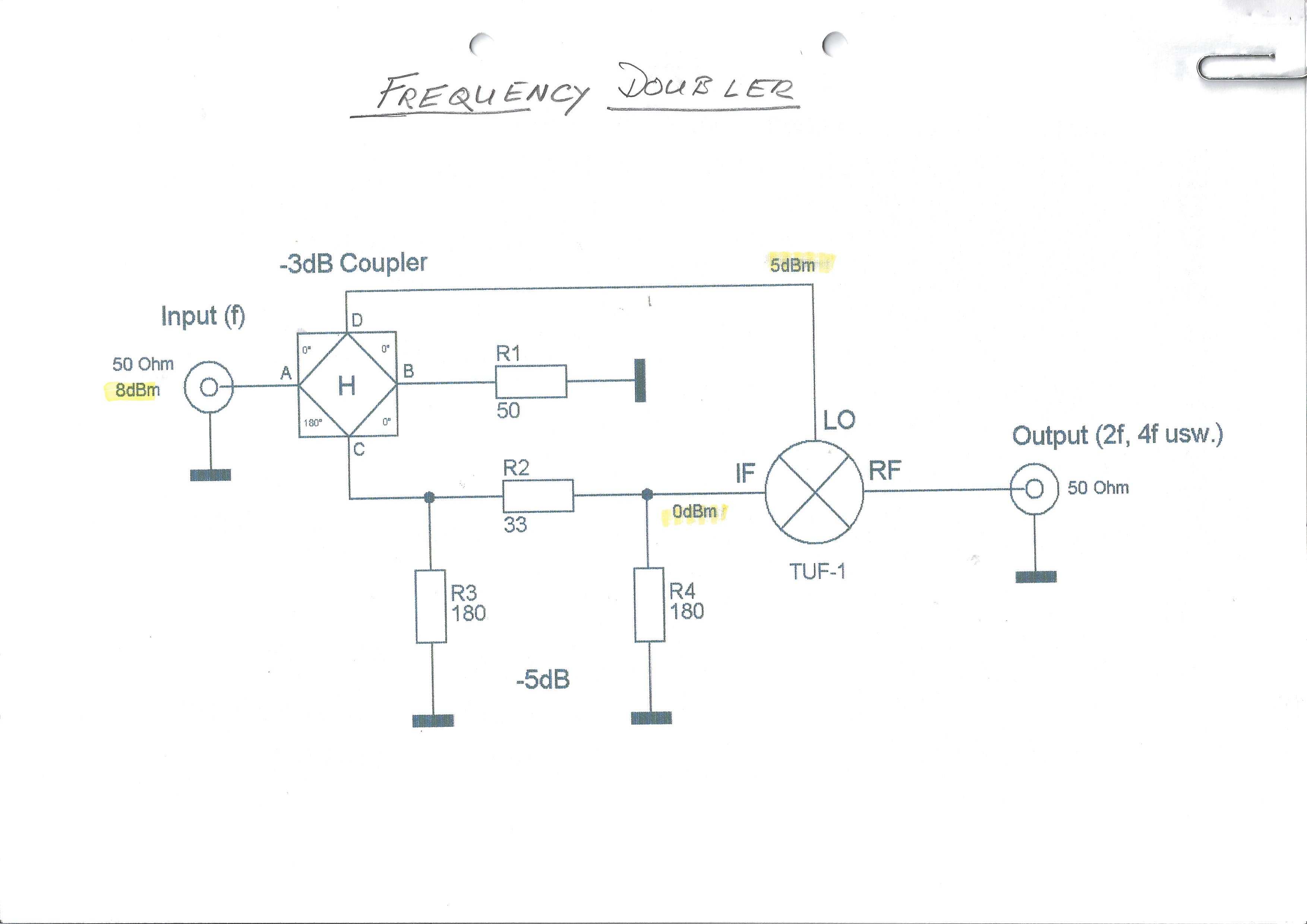

hier noch eine andere Version von Kubik aus dem QRP-Forum den Splitter kann man selbst bauen oder von minicircuits bekommen je nach Frequenzandforderung EMU

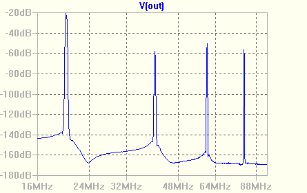

Hier die FFT!
#3776254

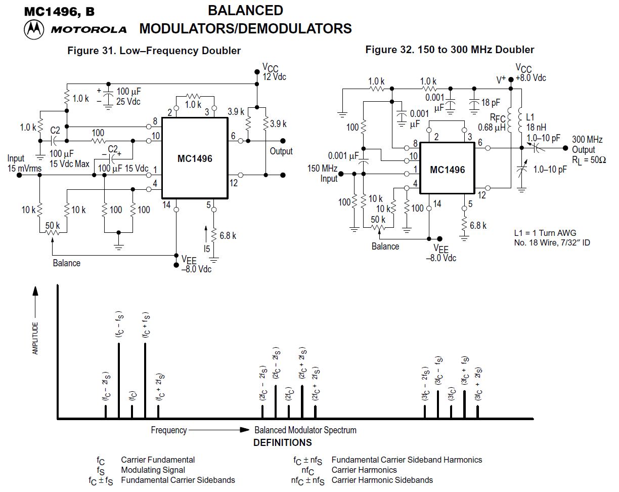

Hier noch eine Version mit dem Double Balanced Mixer MC1496.
#3776255
B e r n d W. schrieb: > Hier die FFT! geht die FFT von dem HP-Teil im Vergleich auch ?? EMU
Das Ausgangssignal sieht nicht wie ein Sinus aus. Aber Die Dioden haben
einen großen Einfluss. Baut man bei den zwei linken Dioden einen
Widerstand von 10 Ohm gegen Gnd ein, wird es deutlich besser. Vermutlich
haben die Originale einen relativ hohen Bahnwiderstand. Ohne die genauen
Daten der 4 Dioden zu kennen, macht die FFT keinen Sinn.
#3776422
Das kann es auch nicht. Mit etwas Filterung wird es sicher möglich sein,
einen draus zu zaubern, aber streng genommen wird das immer nur für eine
Frequenz funzen.
