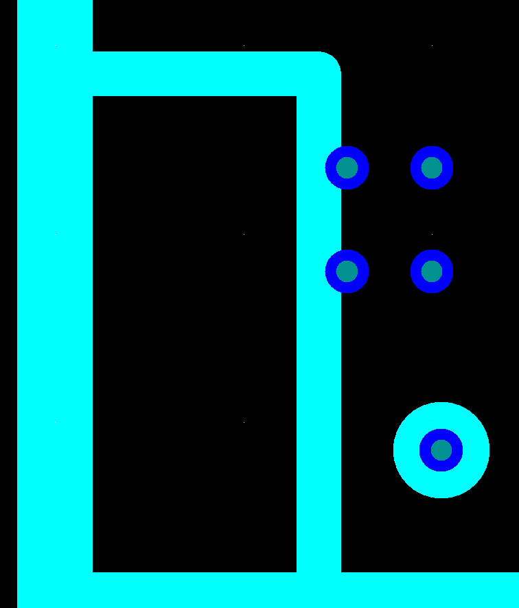

Hallo Leute,
folgendes Problem:
Die Kupferfreistellungen auf Split Planes (hellblau) sorgen dafür,
dass der VIA-Restring auf der Plane verschwindet (siehe Bild rechts).
Somit ist die Platine nicht produzierbar.
Wie kann ich dieses Problem mit dem DRC abfangen?
Habe es versucht mit "Routing Via Style" oder "Minimum Annular Ring",
aber beides schlägt nicht an. Und den Via Stack kann man nicht für Split
Planes anpassen.
Info: Ich benutze AD14
Vielen Dank für jeden der hilft!

Ja da hab ich auch schonmal nach gesucht obs da eine Möglichkeit gibt,
da muss man wohl leider manuell dran arbeiten und alles kontrollieren.
Was auch ein bisschen doof ist, das kleine Kupferstege zwischen zwei
Vias die zu klein für die Fertigung wären nicht automatisch entfernt
werden.
Also so wie bei normalen Polygonen...
