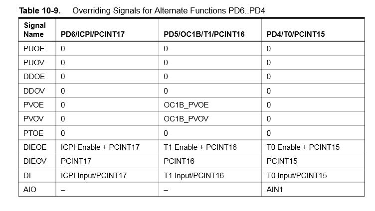

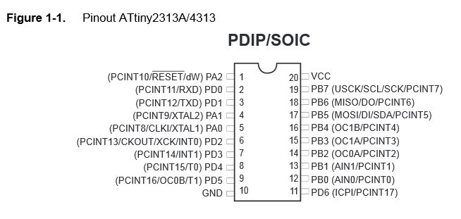

Ich bin gerade dran einen Motor anzusteuern mit dem Fast-PWM-Mode
(ATTiny4313) vom Timer0. Leider funktioniert nur Ausgang OC0A und OC0B
bleibt immer LOW, egal welcher Wert. Als ich dachte, ich hätte einen
falschen PIN verwendet, habe ich Datenblatt nochmals geschaut. (Anhang,
Datenblatt Seite 2 und 68)
Seh ich nicht richtig, oder ist PD5 jeweils einmal mit OC0B und mit OC1B
angeschrieben? Dies würde nämlich auch erklären, wieso mein Ausgang PD5
keinen Wank macht.

Ich bin zurzeit gerade etwas am basteln an diesem Code, aber das ist
momentan alles, was man sehen muss (Interrupts sind momentan
ausgeschaltet). Ersetze ich jetzt OCR0B durch OCR0A funktioniert PB2 wie
er sollte.
Wer weiss weiter??? :(
lg Sven

volatile unsigned long time = 0;        //allgemein zum zählen
Aber es ist eben grade komisch, wieso er dies mit OC0A macht. Zudem habe
ich das gleiche Programm schnell für einen ATTiny2313 gemacht, und hier
wird es nur komischer:
Ich steuere OC0A an und es bewegt sich OC0B?!?!
langsam bin ich ganz verwirrt -.- (Programm ist für ATTiny2313
umgeschrieben)
lg Sven
