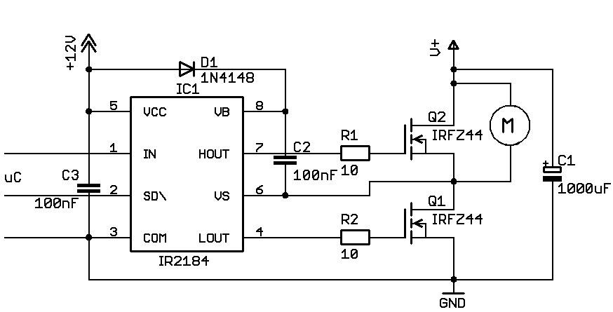

im Artikel "Motoransteuerung_mit_PWM" wird ein zweiquadrantensteller
mittels dem Brückentreiber IR2184S vorgestellt. Der Schaltplan ist hier
zu finden:
http://www.mikrocontroller.net/wikifiles/0/0d/Motor_PWM2_real.gif
Ich habe einen ATmega Mikrocontroller in einer 3,3 V Umgebung und einen
Motor mit +24 V Spannung.
Welche Spannung lege ich auf Vcc des ICs? Im Schaltplan stehen 12V.
Logisch erscheinen mir meine 3,3 V. Oder macht es Sinn mir nochmal 12 V
für das IC zu generieren?

Korrekt.
Auf der zweiten Seite wäre sonst auch eine Tabelle:
VCC - ow side and logic fixed supply voltage - Min 10V - Max 20V
Solche Informationen kannst du für jeden Baustein immer aus dem
Datenblatt entnehmen. Die meisten haben direkt auf der zweiten Seite
eine solche Tabelle mit den wichtigsten Werten.
