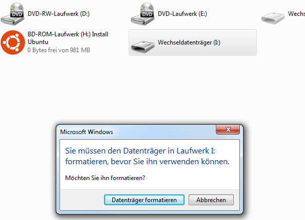

Heyho,
ich bin gerade dabei einen Datenlogger auf Basis des AT90USBKey zu
bauen. Dabei habe ich eine Platine gemacht, die, was den Massenspeicher
angeht, identisch ist mit dem AT90USBKey.
Das einzige was ich geändert habe sind die Flash-Speicher. Ich habe nur
4MB statt 16MB genommen (siehe Schaltplan).
Als Software habe ich das Original LUFA Projekt für einen
Temperaturlogger genommen.
In diesem Projekt habe ich die Datei "Dataflash.h" an meinen Flash
Speicher angepasst (ist im angehängten Projekt).
Wenn ich das Board nun an meinen PC anschließe kommt die angehängte
Meldung.
Das Formatieren klappt aber nicht...es wird immer gesagt, dass der
Datenträger nicht formatiert werden kann.
Wieso klappt die Kommunikation mit dem Speicher nicht? Habe ich irgendwo
was übersehen?
Danke für die Hilfe!
