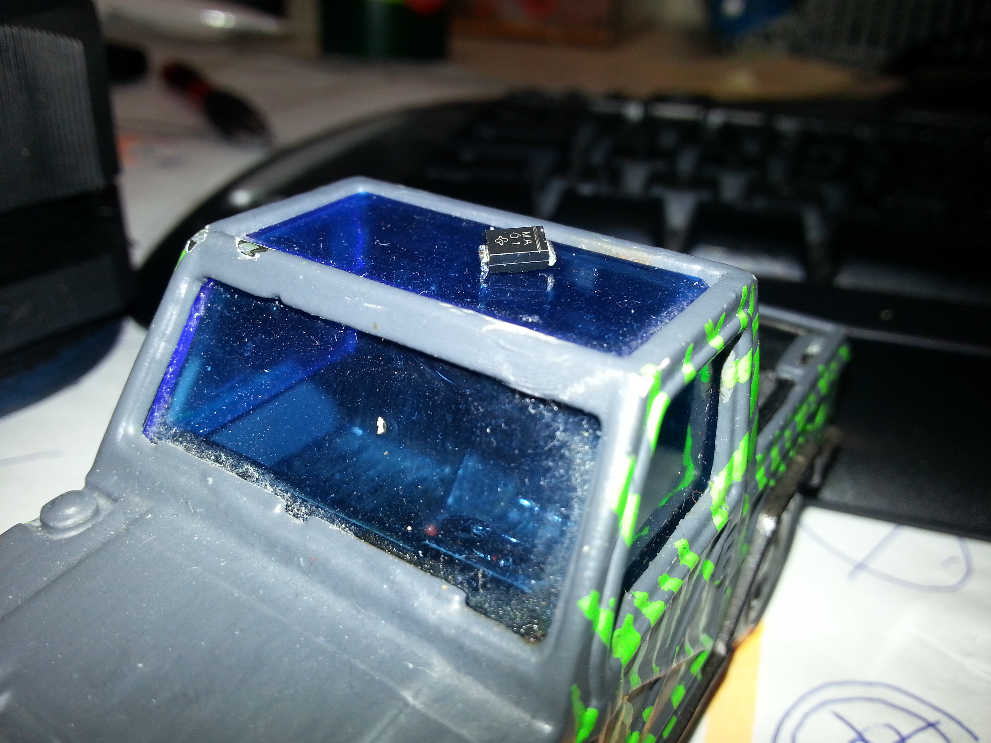

ich bin grade dabei die Heizungsteuerung meiner Eltern zu reparieren.
Jetzt habe ich 3 defekte Dioden gefunden. Auf diesen ist die Bezeichnung
MA 01 + Firmen Logo und durchlass Markierung. Leider kann ich nicht
herausfinden um welchen Typ es sich handelt. Google Suche war nicht
Hilfreich. könnt ihr mir helfen ?
Gruß Daniel

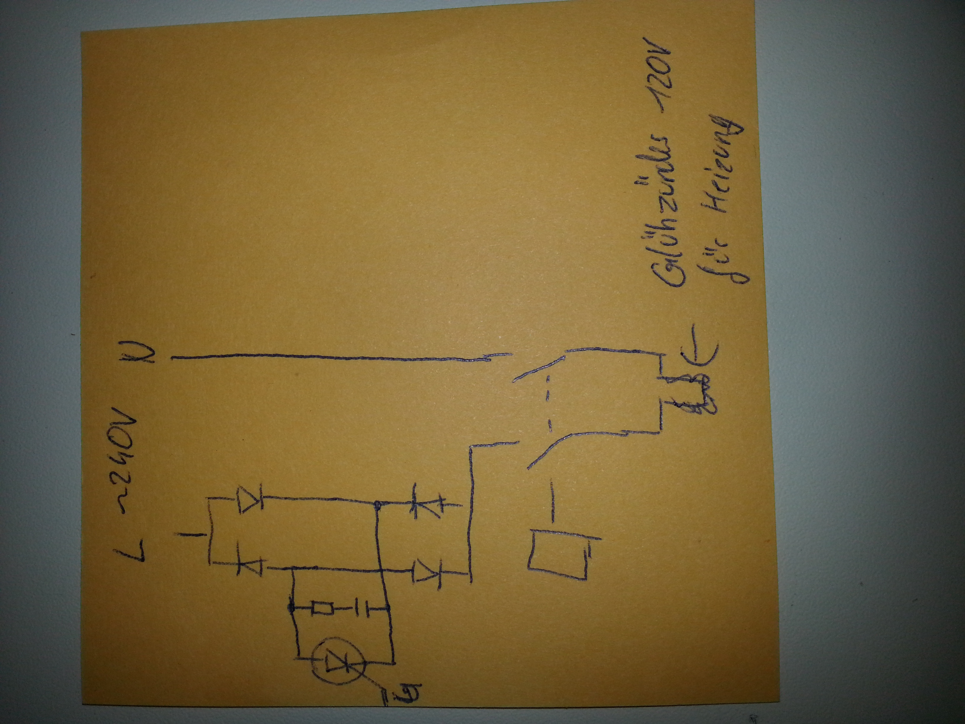

Hier sind Bilder .. habe mal den schaltungsaufbau skiziert. Bin mir
ziemlich sicher das es Dioden sind.
3 Dioden habe ich ausgelötet sie haben 0 Ohm Durchgang in beide
Rechnungen. die letzte vierte scheint. I.O wird aber sicher mit
getauscht. Es verbrennen entweder die Heizelemente oder sie Sicherung
fliegt raus sobald die Heizung zündet ( Relais )

Stimmt, Logo ist General Semiconductor, gekauft von Vishay.
Ersatz wäre die S1M von Fairchild, Diodes oder Vishay (Da heisst sie
dann S1M-E3), die GF1M von Fairchild oder die MRA4007 von On
Semiconductor
