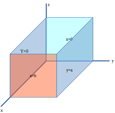

Ich arbeite gerade an einer Aufgabe ud weiß irgendwie nichts damit
anzufangen, weil ich nicht rauslesen kann wie dieses Objelt ausschaut.
Die Beschreibung ist folgende:
Eine rechteckige Röhre, die parallel zur x-Achse verläuft (von -unendlich bis +unendlich),
besitzt drei geerdete metallische Seiten bei y = 0, y = a und x = 0. Die
vierte Seite bei x = b wird auf einem vorgegebenen Potential V0(y) gehalten
Ich weiß nicht ob meine Zeichnung richtig ist, aber irgendwie ergibt die
Dritte Seite x = 0 keinen Sinn mehr.
Könnte vielleicht irgendwer kurz anstupsen?
Danke schon im Voraus!
OP #3780988
Wenn da statt x Achse nur z Achse stehen würde....
Dann würde auch alles einen Sinn ergeben. Alle anderen vorgerechneten
Beispiele waren nämlich auch so aufgebaut, dass das ganze z-unabhängig
ist. Ich denke das wird wohl ein Schreibfehler sein.
Finde ich schon komisch. Da steht 3. Auflage.. Ich habe bisher ca 10
Fehler gefunden.

Manki E. schrieb:
> bisher ca 10 Fehler gefunden.
Prima! Sind zusammen schon 11 Fehler. Hier in Köln wäre das total egal.
Die Zahl 11 ist hier nämlich sehr beliebt ;-)
Rechne es einfach mit der z-Achse, schreibe dazu am Rand eine Anmerkung
und an den Buchverlag eine Beschwerde-E-Mail.
