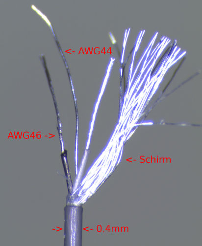

Abisoliermaschine für dünnes Kabel gesucht
Gast #3781561
Hallo
In unserem Betrieb werden solche Kabel, wie auf dem angefügten Bild
ersichtlich, verarbeitet. Der Aussendurchmesser ist 0.4mm.Darin ist ein
abgeschirmtes verdrillter Adernpaar mit AWG 46.
Ich suche eine Maschine oder Werkzeug, welches dieses Kabel abisolieren
kann. Welcher Hersteller kommt dafür in Frage?
Für jeden Tipp bin ich sehr dankbar.
Viele Grüsse
Otmar
Gast #3781573
Hallo Otmar,
für den Mantel kommt folgendes Werkzeug in Frage:
http://www.reichelt.de/Abisolierer-Kabelschneider/CK-330009/3/index.html?&ACTION=3&LA=2&ARTICLE=126636&GROUPID=573&artnr=CK+330009&SEARCH=Abisolierer%2C+Kabelschneider
Für die Adern kann ich Dir aus eigener Erfahrung einen Super-Knips, ohne
Facette empfehlen. Mit ein bisschen Fingerspitzengefühl geht das prima.
http://www.reichelt.de/Super-Knips/KN-78-81-125/3/index.html?&ACTION=3&LA=2&ARTICLE=98862&GROUPID=570&artnr=KN+78+81+125&SEARCH=Super-Knips
Grüße
Andreas
Gast #3781647
Hallo
Vielen Dank für die schnellen Antworten.
Das Isolationsmaterial ist Fluorthermoplast. Der Kabellieferant konnte
leider auch nicht weiter helfen.
Jetzt werden die Kabel mit Laser, Messer, Pinzette und viel
Fingerspitzengefühl abisoliert. Mir stehen schon einige Tausender für
solch eine Maschine zur Verfügung.
Viel Grüsse
