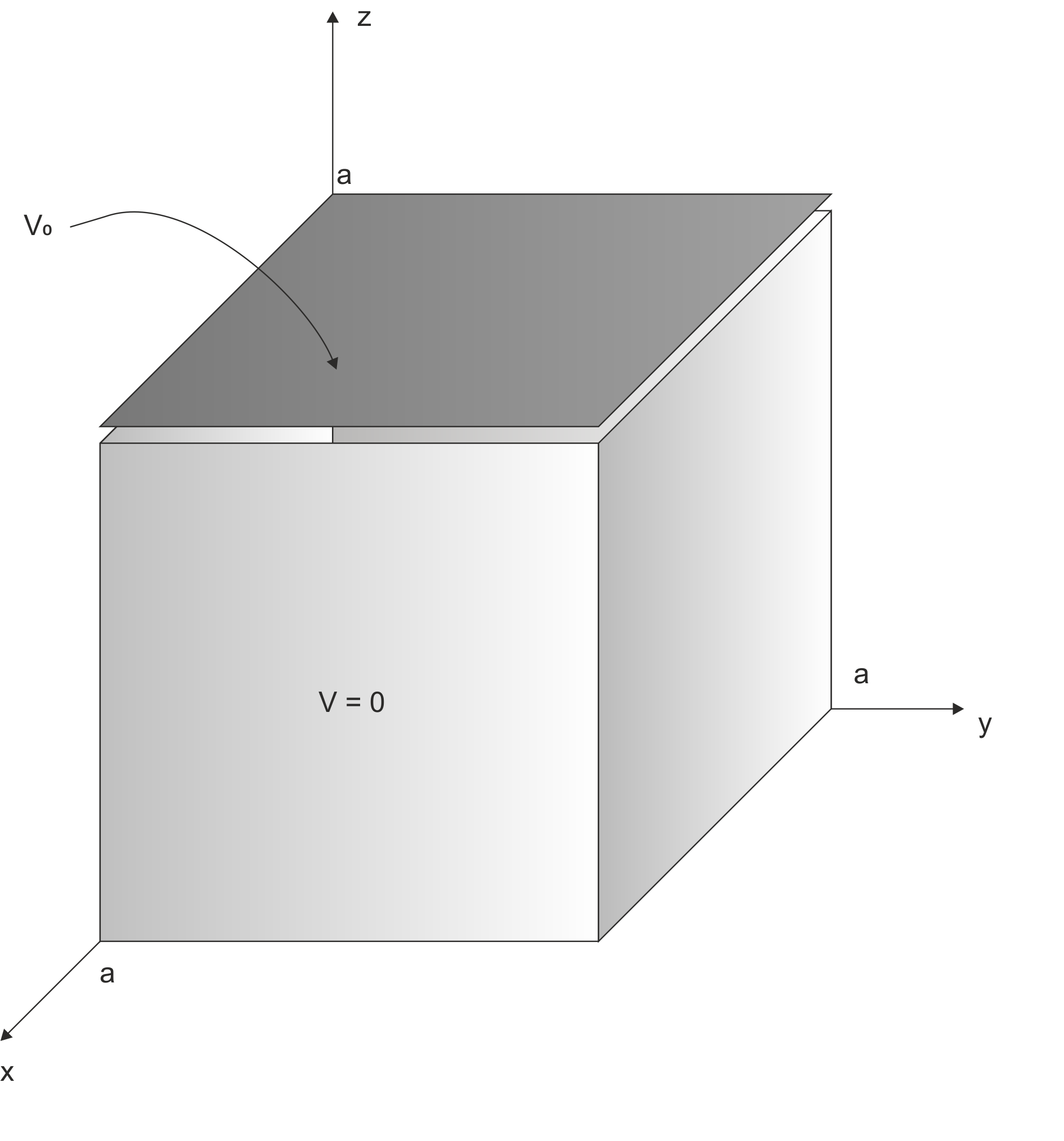

Wie im Bild zu sehen ist, ist das Potential innerhalb des Würfels zu
berechnen. Das Randwertproblem sieht so aus:
Ich rechne das mit der Methode der Separation der Variablen und ich muss
sagen, diese Methode hat bei mir bis jetzt schon sehr viele Wunder
bewirkt. Jedoch bei diesem beispiel scheint da irgendetwas nicht zu
stimmen.
Wie ihr wisst ist die allgemeine Lösung dieser Methode im 3D kartesichen
folgende:
wobei das große V das gesuchte Potential im Raum ist, und die drei
Funktionen u, v, w folgendermaßen errechnet sind:
Aus der Bedingung (3)(y=0 -> V=0) folgt:  D = 0.
Aus der Bedingung (4)(y=a -> V=0) folgt:
Aus der bedingung (1)(x=0 -> V=0) folgt: A=-B
Aus der Bedingung (2)(x=a -> V=0) folgt (und hier kommt das erste
Problem):
und daraus:
Frage: Welche Lösung nehme ich denn jetzt? AUßerdem ist sie komplex. Wie
kann das sein??
Aus der Bedingung (5)(z=0 -> V=0) folgt: F = 0
Aus der Bedingung (6)(z=a -> V=V_0) folgt eine lange Rechnung mit
FOuriertransformationen, jedoch nur, wenn l nicht komplex ist.
Mache ich da irgendetwas falsch? Denn komplexe Lösungen habe ich noch
nie rausbekommen.

Das ist ein metallischer Wuerfel, innen hohl, die Waende auf GND, und
der abgesetzte Deckel ist auf Spannung V0 ?
von Manki E. (manki)
Ja
von fish (Gast)
Die Lösung ist nicht komplex. Die beiden e Funktionen ergeben einen
Sinus da A = -B
von Rainer V. (rudi994)
> kann das sein?...komplexe Lösungen habe ich noch nie rausbekommen.
Irgendwann ist es immer das erste Mal. Von komplexen Zahlen darf man
sich nicht bluffen lassen. Wenn es unter der Wurzel heißt "k^2+l^2" und
wenn l=+/-jk ist, dann ist doch l^2=+/-(-1)*k^2, weil j^2=-1 ist. Dann
ist l^2=-/+k^2, somit ist entweder k^2+l^2=0 oder k^2+l^2=2*k^2. Oder?

SO irgendwie blick ich da nicht mehr ganz durch. j² ist -1. Das hat mir
erstmal gehofen. Jedoch ist dann:
und
Jedoch fällt dann der sinh zu 0, denn k^2 + l^2 = 0. Dadurch ist aber
das gesamte Potential V = 0 überall. Und das kann nicht sein.

von fish (Gast)
Tut mir leid für die etwas kurze Antwort gestern, ich war besoffen.
Prinzipiell war das was du gerechnet hast nicht falsch, du hast aber
etwas vergessen: der sinh(a*sqrt(k^2 + l^2)) hat nicht nur bei 0 eine
Nullstelle, das Argument des sinh() kann auch komplex sein (es gilt
sinh(x+i*y) = cos(y)*sinh(x) + i*sin(y)*cosh(x) )
Das Argument im sinh() kann also komplex sein und (da a reell ist) ist
die Wurzel komplex.
Ich würde die Rechnung gundsätzlich anders angehen: Verwende für den
Seperationsansatz u(x) = A*cos(l*x) + B*sin(l*x) und für v(y) =
C*cos(k*y) + D*sin(k*y). w(z) wird damit zu E*exp(g*z) + F*exp(-g*z) und
g = sqrt(l^2 + k^2)
Versuche zuerst die homogenen Randbedingungen zu erfüllen (also die für
x und y), somit ergeben sich A=C=0 und l = n*pi/a und k = m*pi/a mit n,m
als ganze Zahlen.
Die dritten Randbedinungen ergeben nun E = -F, und es bleibt V(x,y,a) =
V0
Da die Laplacegleichug homogen ist kannst du nun die gesamten Lösungen
aufsummieren und musst die Funktion auf dem Rand noch in eine
2D-Fourierreihe entwickeln (also in x und y). Dann kannst du einen
Koeffizientenvergleich machen und krigst somit die Werte für E, die
natürlich von m und n (über die summiert wird) abhängen.

Das habe ich schon mal gerechnet. Dort funktioniert allerdings der
allgemeine Ansatz. Man kann aber den Allgemeinen Ansatz etwas umändern,
indem man eben einige konstanten als negativ annimmt, denn dann werden
zwei allgemeine Lösungen in sin und cosinus ausgedrückt und nur eine in
sinh.
Das hat schlussendlich mein Problem beseitigt. Mann muss sich da also
immer zuallererst genau überlegen welche Randbedingungen man hat und wie
diese die allgemeinen Lösungen beeinflussen.
Jetzt habe ich die Aufgabe auch gelöst.
