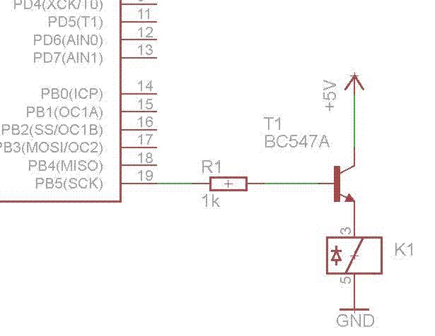

Ich habe diese Schaltung aufgebaut und am Relais liegen nur 2,5V an und
es schaltet nicht. Habe das Relais testweise an 5V angeschlossen, da
schaltet es. Das Relais habe ich auch schon gegen eine LED ausgetauscht
und diese leuchtet. Das Relais hat einen Innenwiederstand von 126 ohm.
Ich hoffe ihr könnt mir weiterhelfen.

Die Gegenkopplung (Relais im Emitterzweig) "sorgt" dafür, dass die
Spannung nicht weiter ansteigt.
Abhilfe: Lege das Relais in den Kollektorzweig und schalte auf jeden
Fall eine Diode parallel zur Relaisspule .
