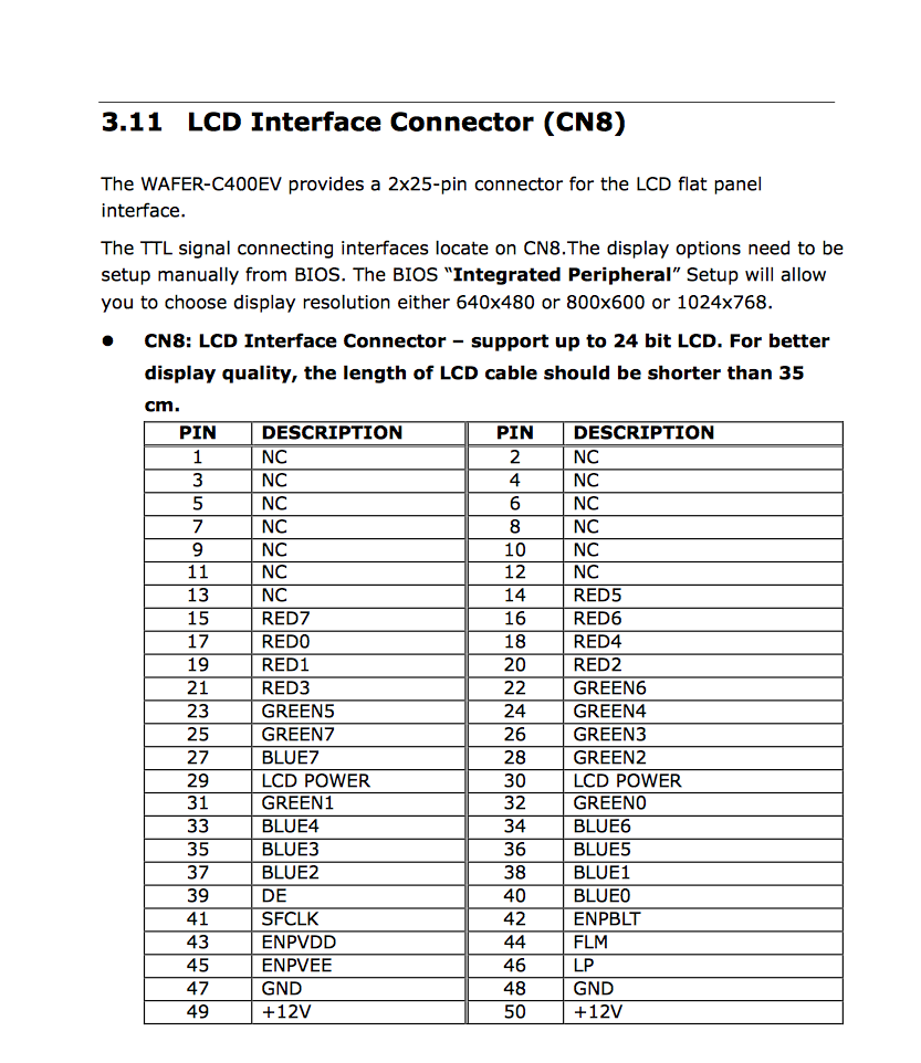

Moin Gemeinde,
ich habe von einem Bekannten ein WAFER Motherboard C400EV bekommen. Nach
langem hin und her überlegen habe ich, durch Zufall, bei eBay eine
Profibus (DP) Master Karte günstig geschossen. Jetzt wollte ich mit dem
Board Daten meiner SIEMENS SPS auswerten. Das Motherboard verfügt zwar
über einen VGA-Port an welchen ich bis jetzt einen normalen TFT
angeschlossen habe. Im Manual des Motherboards ist allerdings ein
2x25pin LCD Interface Connector beschrieben. Jetzt meine Frage ob es
vielleicht passend für diesen Connector schon ein passendes LCD, TFT
oder Display überhaupt gibt. Vielleicht kennt auch ein User ein
passendes Display?
Viele Dank - Mit freundlichen Grüßen
Simsen
Das ist doch parallel digital panel signal. War noch vor 10 Jahren
üblich. Eigentlich sollte der Hersteller des Boards schreiben welche
Panels mit seinem Timing funktionieren, denn da gab es auch deutliche
Unterschiede.
