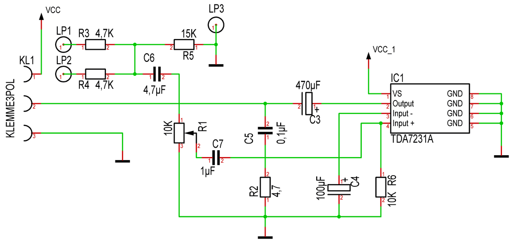

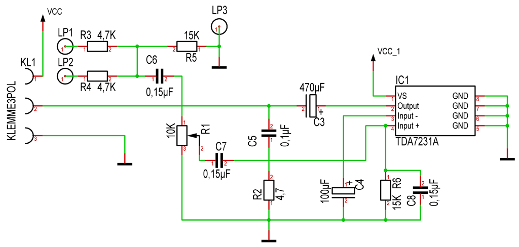

habe mir einen Mono Audioverstärker gebaut mit dem TDA7231A. Bisher mit
5V Ub betrieben. rauschte auch etwas. Jetzt mit 12V und rauscht er mehr.
Wird mit Batterie betrieben und einen StepUp DC-DCD Wandler.
http://www.ebay.de/itm/2PCS-MT3608-DC-DC-Step-Up-Power-Apply-Module-Booster-Power-Module-G-/351098607366?ssPageName=ADME:X:RTQ:DE:1123
Musik kommt von einem mp3 Player der mit Klinkenkabel angeschlossen ist.
Mein Problem ist, wenn das Ding liegt, ist das rauschen
vernachlässigbar. Fasse ich jedoch das Klinkenkabel an oder berühre mit
dem Finger die Klinkenbuchse, rauscht und fiept es deutlich lauter.
Jetzt weis ich nicht warum. Sollte das nicht der Eingangskondensator C6
filtern? Das Stereosignal auf Mono gelegt und über ein Poti R1, was
extern angebaut ist zur Lautstärkereglung zum TDA geleitet. Am C3 hängt
ist dann verlängert ein Lautsprecher dran.
LP1 - LP3 sind nur Lötkontakte, woran ich ein geschirmtes Klinkenkabel
intern von der Buchse zur Leiterplatte angeschlossen ist.
Ist C6 defekt? Zu klein? Das ist ein Kondensator in so ein dreckigen
gelben eckigen schmalen Plastegehäuse. Sollte ein Folienkondensator
sein.

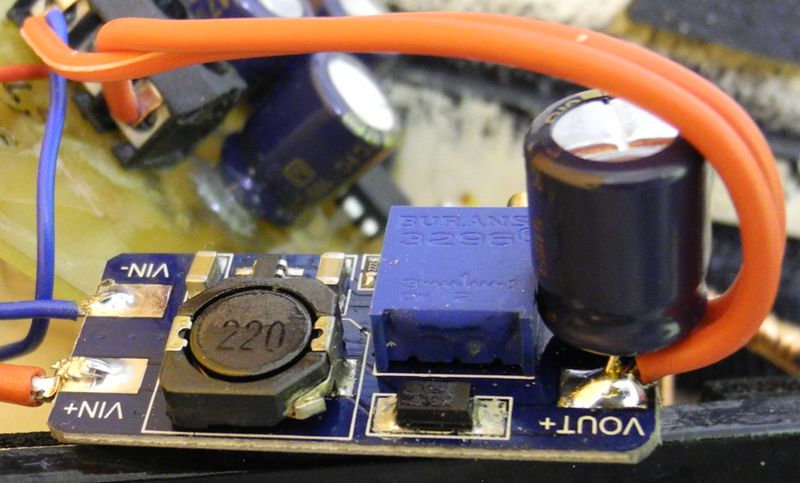

Doch, und der DC/DC-Wandler macht das noch problematischer. Versorg den
Chip doch testhalber mal aus einem klassischen Netzteil mit
Eisenkerntrafo.

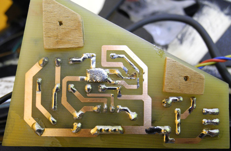

Gast #3783768
Veit-Devil schrieb:
> Oder es wird ein
> Masseproblem verstärkt. ???   Die Platine ist geätzt mit breiten
> Massebahnen, die auch noch verzinnt sind.
Zeigen!

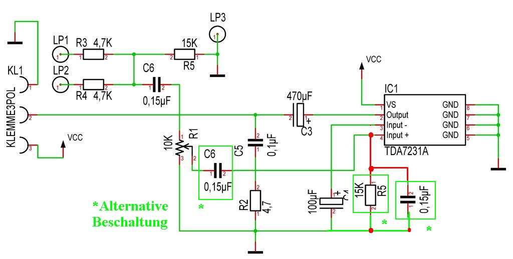

Servus Veit.
Um das Rauschen zu minimieren, soltest Du am IC-IN der NF direkt einen
15 Kohm-Widerstand nach Masse einfügen. Und oder auch zusätzlich 1 nF
Keramik. Dieser IC ist dafür bekannt, dass die Eigenschingungen sehr
schnell auftreten und sich in "rosa"-Rauschen äußern. Die benannte
Maßnahme schafft Abhilfe.
* siehe beiliegender Änderungsvorschlag für C 6 und eingeramte
ZUSATZ-Beschaltung wie erwähnt.
OP #3784126
an der Platine war er abgeklemmt und eingangsseitig war der Stecker von
der Batterie nicht dran und der Zwischenschalter war auch aus. Der war
damit komplett lahm gelegt.
Verzinnt ist da doch nichts, dann war das bei der alten Platine. Sorry.
Ich muß das Beste aus der jetzigen Platine rausholen. Geht nicht anders.
Nicht wundern. Vorher war da ein SMD DC-DC drauf der mir stabile 5V
gemacht hat. Der ist runtergelötet wegen dem externen DC-DC. Die
Versorgungsleitung ist mit einem flachgedrückten Kupferdrahtstück
gebrückt.

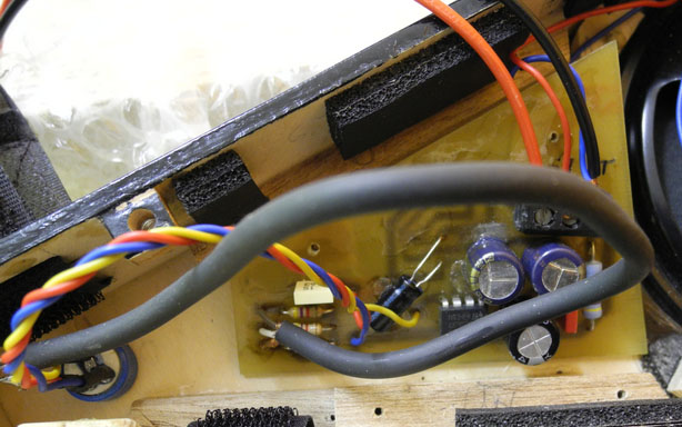

Ich würde folgesdes versuchen: Das Kabel fürs Eingangssignal kürzen,
sodaß es nit über der Platine liegen kann. Dann das übriggebliebene
Stück zum kürzestmöglichen (abgeschirmten) Anschluß des Poti verwenden.
Außerdem überprüfen, ob mit einem besseren Elko (ich mein den schwarzen)
das Rauschen geringer wird. Ist dessen ESR zu hoch, kann das ganze
instabil werden. Falls du Dämpfungsperlen hast, versuchsweise ein paar
auf die Plus-Leitungen von Versorgung und Lautsprecher schieben.

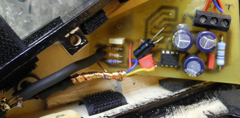

OP #3784606
hab die Kabel gekürzt, wobei der gelbe Draht vom Poti fast zu kurz ist.
Den einen dicken schwarzen Elko habe ich getauscht. Der ist wie der
kleine liegende als Spannungsversorgungspuffer da. Die 3 dicken sind
alles low ESR Typen.
Am Ausgang vom DC-DC habe ich auch noch einen 330µF low ESR Kondi
angedockt.
Das Kabel vom Poti konnte ich nicht wechseln, komme an das Poti nicht
mehr ran. Das ist eingeklebt. Habe mit Litze eine Art Schirmung
drumgewickelt und mit auf Masse gelegt. In der Nähe war die
Klinkenbuchse-Eingangssignalmasse, habs mit drauf gelegt.
Zusätzlich habe ich versucht einen weiteren Filterkondi einzubauen. Den
roten am gelben Draht. Im aktualisierten Schaltplan ist das C7. Da
rauscht jetzt nichts mehr. Allerdings kommt auch kein Audio-Signal
durch. ???  Wenn ich den brücke kommt wieder Ton. Der macht doch
eigentlich das gleiche wie C6. Warum kommt kein Audiosignal mehr durch?
Sind 0,22µF.
Wenn C7 gebrückt ist, bleibt das rauschen konstant, egal wie ich am Poti
drehe. Das ist schon einmal eine Besserung. Damit könnte ich Leben.
OP #3784616
Hallo Helfter,
nun mußte ich ohne Deinen Schaltplan basteln.
Danke für den neu verfügbaren Schaltplan. Habe ich für C7 den falschen
Kondensatortyp drin?
Muß der 0,15µF unten rechts auch ein bestimmter Typ sein?
Die RC Kombi stellt bestimmt eine Art Frequenzweiche?
Edit:
Vielleicht wurde es gelöscht weil der Schaltplan in .jpg war und kein
.png? Habe meinen letzten aktuellen Schaltplan und Deinen gleich nochmal
als .png hochgeladen. Wobei das eigentlich egal ist ob .jpg oder .png.
Hauptsache man erkennt was.

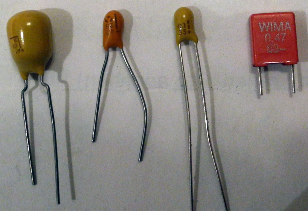

Ich dachte man soll/muß immer Folienkondensatoren nehmen in der
Audiowelt? Habe ich hier in einer Art kleinen Wiki gelesen. Mein roter
C7 scheint ein Wickelkondensator zu sein.
Beitrag "Welche Kondensatoren für Audio"
http://www.thel-audioworld.de/bauteile/audiocap/audiocap.htm
Irgendwas hast Du leider überlesen. Mit C7 kommt kein Ton raus. Wenn ich
den brücke, kommt wieder Ton. Wenn ich C6 brücke bleibt alles stumm.
Jetzt weis ich nicht warum ich C6 rausnehmen soll und warum mit C7 das
Ding stumm bleibt? Der Effekt ist, wenn ich C7 brücke, kommt verzögert
der Ton wieder. Nehme ich die Brücke weg, spielt der Ton noch paar
Sekunden weiter und geht das wieder weg.
Alle Kondensatoren die ich jetzt noch benötige, muß ich frisch
beschaffen. Wäre kein Problem. Conrad ist nicht gar so weit weg.
Folienkondensator beschaffen oder Tantal? Wobei mein Wima demnach
richtig wäre. Nur warum funktioniert der nicht? Kann der kaputt gegangen
sein beim einlöten? Was hat dessen Kapazität für einen Einfluss? Mein C7
ist ja 0,22µF und keine 0,15µF.

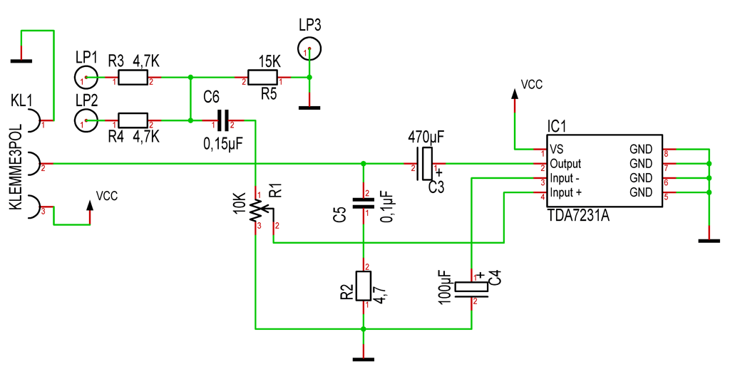

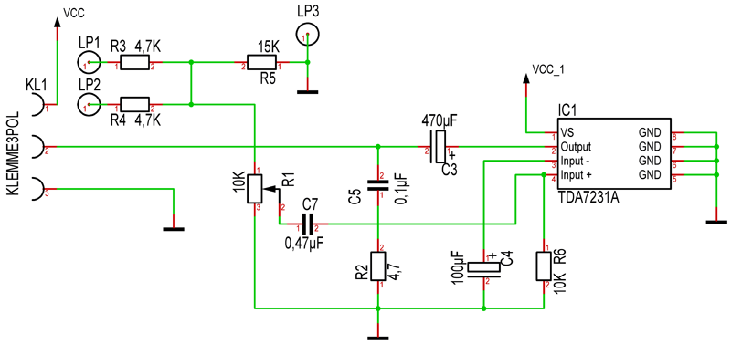

Hab mal meinen Schaltplan und Dein Vorschlag zusammengewürfelt. Für den
besseren Überblick. Was hat das RC Glied 15k + 0,15µF für eine
Trennfrequenz?
Gast #3784793
Veit Devil schrieb:
> Hallo,
> ich hab das schon verstanden das der Mod alles gelöscht hat und nicht
> Du.
> Danke für die vielen Info's. Überfordert mich gerade etwas.
Ops - sorry, wollte Dich nich überfordern damit. Sorry.
Nein, den C6 MUSST Du weglassen! Anstelle von C 6 (!!) den C 7 (!!) in
der Schaltung eingefügt lassen!  Ich habs grad vor mir liegen und gebe
Deiner "Efefekt"-Schaltungsbeschreibung siehe zuvor Recht! Nimm den C 6
ganz weg und lass dafür den C 7 HINTER dem Schleifer des Potis wie in
gezeigter Schaltung drin. Du kannst, falls es Probleme gibt, den Wert
des C 7 auch vergrößern bis auf 220 nf (KEINEN Elko nehmen!!). Benutze
einen Styroflex - Folie-Kondensator oder besser: einen TANTAL-Elko 0,22
µF bis 1 µF maximal.
Ich hab das hier auf nem Steckbrett ausprobiert! Bei mir funktionierts
einwandfrei!
Es könnte höchstens sein, dass bei DEINER Schaltung - woher Du das
Audio-Signal abgreifst, bereits noch ein Elko oder ein
Keramik-Kondensator im Signalweg ist. DEN solltest in diesem Fall
natürlich durch eine Brücke, oder 1 Kohm-Widerstand als "Brücke"
ersetzen.
2 (oder gar mehr)Kondensatoren hintereinander in Reihe - am Ende auch
gegenphasig womöglich drin - geht natürlich nicht.
Achte bei den TANTAL-ELKOS ebenfalls AUF die POLUNG! Der + - Pol dieser
TANTALis sind meist IMMER mit einem + gekennzeichnet! (Beim Elko ists
bei normalen Typen immer das MINUS!) ALSO:
-> Das PLUS des Tantal-Elkos MUSS in RICHTUNG NF-EINGANG des IC zeigen!
Andersrum gepolt "Verschluckt" sich das IC.
> Trennfrequenz?
die ist unerheblich.. ist reine Störaussende-Unterdrückung. Den
Kondensator 0,15 µ ersetze mal mit nem Foliekondensator 220 nF (224)
Dann gehts bestens.
Hab das so aufgebaut und mein MP3-Layer spielt sehr gut  mit diesem IC
nach der Schaltung
Hilft DAS dir?

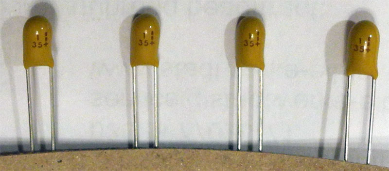

OP #3784831
okay, dass hilft schon weiter. Mach ich dann morgen. Tantalelko müßte
ich einen da haben der max. 1µF hat. Dessen (+) Pol zum TDA Eingang  und
(-) Pol zum Poti zeigend?
Das Signal kommt auch bei mir von einem kleinen mp3 Player.
Danke erstmal für Deine schnelle Hilfe und Testaufbau. Morgen weis ich
mehr.
Gast #3784908
Lass dich bei der Sortenwahl der C nicht verrückt machen. Deine sind
schon i.O.
- Der C6 ist für ein 10K-Pot zu klein. Besser ist 1-4,7µ. Sollte drin
sein, es geht auch ein Elyt.
- C7, nimm einen Standardwert 100n, 220n, ...
- Den R6 bitte wie im Datenblatt angegeben -->10K.
- Und lass den C8 weg. Wo kommt der her? Und es ist keine Gegenkopplung.
Er teilt dir nur deine NF um die Hälfte.
Deine Geräusche kommen sicher von dem Schaltregler.

R6 + C8 gibts in der Standardbeschaltung nicht. Das wäre die ganz oben.
R6 + C8 hat Helfter empfohlen gegen rauschen.
Nur warum funktioniert das nicht mehr seitdem C7 drin ist? Oder muß dann
der R6 gegen Masse rein, wenn C7 drin ist? Zur Zeit ist die Schaltung so
wie auf dem letzten Schaltplan nur ohne R6 und ohne C8.
C6 und C7 zu klein bedeutet, zu geringe Filterung von Gleichspannung?
Gast #3785002
R6 ist im Datenblatt!!!
Veit Devil schrieb:
> Oder muß dann
Das muß sein. Es ist der Gleichstrompfad des TDA-Einganges.
C7 richtet sich nach dem Eingangswiderstand des TDA und geht so.
Doch nicht, wenn ich den 10K R nach Masse sehe. Also auch 1-4,7µ.
Eigentlich sollte das Poti noch niederohmiger sein. Etwa 1K.
C6 richtet sich nach dem R des Poti. Bei 1K würde ich 22µ nehmen.
OP #3785444
jetzt weis ich wieder wo R6 hin ist. In der Bsp. Beschaltung im
Datenblatt ist das ja der R1 mit 10k. Ich habe den R1 durch ein 10k Poti
ersetzt, Zwecks Pegelanpassung für unterschiedliche NF Eingangsquellen.
Jetzt denke ich mir, durch die Modifikation mit C7, feht ein Widerstand
danach, sonst arbeitet die Schaltung nicht mehr und es bleibt deswegen
stumm. C7 kann sich nicht entladen. Richtig?
Warum soll mein Poti niederohmiger sein? Ich dachte, Eingangswiderstände
sollen hoch sein, damit die Quelle nicht belastet wird?
Solche großen Kapazitäten habe ich jetzt nicht da. Kann ich für C6 und
C7 erstmal je 0,47µF nehmen und noch einen 10k an Pin 4 des TDA gegen
Masse einbauen. Und Du meinst C6 kann drin bleiben? Beide in Reihe
verringert doch die Kapazität? Sollte C6 nicht doch raus und C7 bleibt
drin?

#3785466
In Konsumergeräten geht man gerne mit den Eingangswiderständen so hoch,
dass auch ein schlechtes Gerät davorgeschaltet werden kann. In der
Studiotechnik arbeitet man eher in Richtung Anpassung. Hier sind 600 Ohm
bis 1 K übliche Werte für den Ausgang und den Eingang. Bei solch einer
Leistungsanpassung sind Rauschen und Fremdeinstrahlung gering.
mfg klaus.
Gast #3785500
Geht nicht. Mit dem Schleifer würdest du den Wert von 10K - 0 Ohm
verändern.
Ungefähr richtig.
Auf dem Bild hast du doch 4,7µ Tantal!
> Masse einbauen.
Das ist doch der R6!
Ist besser, manche Quellen haben am Ausgang keine C, also würde da
Gleichspannung direkt auf dein Poti kommen.
Du kannst ihn weglassen, mußt dann aber mit so einem Kondensator die
Eingänge zwischen LP1/LP2 und R3/R4 entkoppeln.
Wenn du einkaufst, nimm 10µ. Etwas größer schadet nicht. Mit der
Plusseite an LP1/LP2. Wenn du genug der 4,7µ Tantal hast, dann schalte
parallel.
OP #3785554
geizen tue ich nicht. Ich bin nur auf der Platine eingeschränkt mit der
nachträglichen Modifikation und ich möchte nur das einbauen/verbauen was
wirklich notwendig ist.
Hab den Schaltplan nochmal aktualisiert.
C6 und C7 werden Tantal?
Pluspol jeweils zum TDA zeigend?
Ich dachte bisher immer das mein Eingangspoti nur zur Pegelanpassung
dient, was maximal am TDA ankommt. Reiner Spannungsabgriff? Damit hatte
ich bisher das Klipping mit den alten 5V Ub in den Griff bekommen. Soll
das Poti nun raus oder gegen 1k getauscht werden? Weil bisher hatte es
funktioniert.
Wenn das Poti raus soll, wären C6 und C7 in Reihe, dann müßte ich ja
einen sogar weglassen? Oder ich das falsch verstanden mit dem Poti.
OP #3785577
der große fette Tantal im Bild 2 hat 47µF. Mit Multimeter gemessen. Geht
der für C7 auch? Und die Pluspole zum TDA zeigend? Oder muß C6 mit (+)
Pol zum Klinkeneingang zeigend, weil über Poti auf Masse gezogen?
Schaltplan wieder aktualisiert. Kann ich das erstmal so umbauen? Sonst
muß ich wirklich erstmal Teile bestellen.

OP #3785963
so Leute, es ist vollbracht. Und es funktioniert. Wenn der mp3 Player
aus ist, hört man kein rauschen. Nur wenn er abgestöpselt ist, hört man
eine Art tiefes fiepen/brummen. Scheinbar vom unbelasteten DC-DC Wandler
oder so ähnlich. Keine Ahnung. Da aber alles mit Batterie versorgt wird,
mp3 Player und der Verstärker, wundert mich das schon etwas. Aber
Hauptsache im Normalfall ist Ruhe in der Kiste. Das war das Ziel.
Der 47µ am Poti ist ein kleines Kunstwerk gewurden. Habe das externe
Poti gegen ein liegendes PT15 ausgetauscht. Das Layout war ursprünglich
dafür auch vorgesehen. Das externe Poti brauche ich nicht mehr.
Lautstärke regle ich am mp3 Player. Mit dem Poti gleiche ich jedoch die
max. Amplitute ab damit am Lautsprecher nichts verzerrt.
Hab ich da jetzt wirklich mit 12V und 8 Ohm Lautsprecher satte 2W?
Vorher mit 5V nur ca. 0,3W?
Macht im Keller ganz schön Krawall.    :-)
Wenn der Schutzlack trocken ist, bau ich das morgen alles ins Gehäuse
ein und überprüfe nochmal den Abgleich. Verschiedene Sinussignale sind
auf dem mp3 Player vorhanden.
Ich bedanke mich recht herzlich für die Hilfe von Euch!
Dickes Lob an alle.
