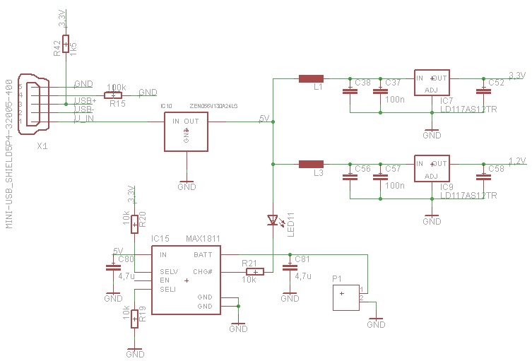

ich möchte gerne eine kleine Schaltung betreiben, die entweder über USB
oder einen 3,7V LiPo-Akku versorgt werden soll (siehe Bild). Sobald eine
Spannung an der USB-Buchse anliegt, soll der Akku, welcher über einen
JST-Pinheader (P1) angeschlossen wird, geladen werden (verwendeter
Laderegler: MAX1811), aber die Schaltung NUR über USB versorgt werden
(also praktisch genauso wie im Bild dargestellt). Was jetzt allerdings
in der Schaltung noch fehlt, ist das Umschalten der Spannungsversorgung
für die nachfolgende Schaltung vom USB-Port zum Akku, wenn die
Versorgung vom USB-Port getrennt wird.
Hat da vielleicht jemand eine Idee, wie ich das am besten machen kann?
Ich kann den Pluspol des Akkus (Pin 1 an P1) ja schließlich schlecht
direkt an den Eingang der beiden Drosseln schalten!

Falls jemand fragt: IC10 ist eine selbstrückstellende Sicherung und der
EN-Eingang des Laderegler muss natürlich noch auf eine positive Spannung
gelegt werden

Könnte ich dem Akku theoretisch einen Hochsetzsteller nachschalten, der
die Spannung auf 5V hochsetzt? Dann hätte ich auch nicht das Problem,
dass die Akkuspannung nach einiger Zeit absinkt und der 3,3V-Regler
nicht mehr vernünftig arbeiten kann

Ok, diese Lösung kenne ich noch als ,, Höchstwertgatter" aus dem Studium
(logisches ODER)
Das Problem ist dann, dass ich im Falle der Versorgung über den Akku
dann so 0,3-0,4V weniger Eingangsspannung für den 3,3V-Regler habe

Gibt es nicht auch Spannungsregler als Hochsetz-/Tiefsetzsteller
(boost/buck). Dann könnte ich ja trotzdem zwei Dioden nehmen undbenutze
dann ein solches Modell als 3,3V Regler
