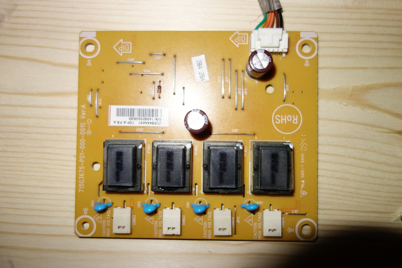

ich bin im Begriff ein 21.5" LCD Display aus einem alten Medion AIO PC
(2009) zum laufen zu bringen.
Das Display ist bereits durch ein "LVDS-Interface PI-MDV6822"
(http://www.pollin.de/shop/dt/ODc3OTgxOTk-/Bausaetze_Module/Module/LVDS_Interface_PI_MDV6822_VGA_DVI_zu_LVDS.html)
angesteuert, doch fehlt mir noch der Anschluss zur Inverter-Platiene,
welche auf den angehängten Bildern dargestellt wird.
Das LVDS Modul bietet einen 6 Pin Anschluss zum Inverter. Dieser ist wie
folgt belegt:
1 - 12v
2 - 12v
3 - BL_ON (Inverter switch control)
4 - ADJ (bright adjust)
5 - GND
6 - GND
Die auf der Inverter-Platine verbaute Buchse besteht aus 7 Pin´s, wobei
6 durch ein Kabel abgedeckt sind. Hier ergibt sich folgendes Farbschema:
1 - schwarz
2 - braun
3 - -
4 - orange
5 - rot
6 - gelb
7 - grün
Lässt sich da irgendetwas "zusammenreimen"? Welche Methode könnte ich
zur Bestimmung der Pinbelegung an der Platine anwenden?
Da das Motherboard (MS-7621 Ver 2.1) aus dem PC nicht mehr
funktionsfähig ist lässt sich die Belegung durch messen nicht
herausstellen!
Weite Informationen zum Inverter habe ich durch Google leider nicht in
Erfahrung bringen können.
Ich danke!
Joe

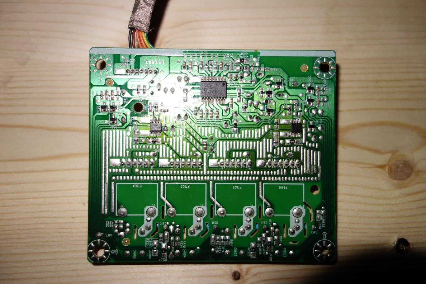

Gast #3786418
Sehr übersichtlich das Board, sollte doch kein Problem sein:
- Gelb/Grün und Orange/Rot(?) scheinen jeweils verbunden zu sein ->
höchstwahrscheinlich Stromversorgung. Polung kann man ausmessen,
vermutlich Gelb/Grün + und Orange/Rot -.
- Schwarz und Braun gehen auf den den DT8211, zu dem gibt es zahllose
Datenplätter bei Tante Gugl.
Noch ein bisschen durchklingeln zur Sicherheit, Spannung adäquat
abschätzen, Strombegrenzung nicht vergessen und ab gehts.
HTH

Vielen Dank,
das Datenblatt des DT8211 war natürlich die Lösung. Und alles Weitere
ist über die Kondensatoren ersichtlich.
Es ergibt sich folgendes:
schwarz - ON/OFF Control Pin
braun - Analog Dimming Pin (Positive and Negative Mode)
orange - GND
orange - GND
gelb - 12v
grün - 12v
"Anfänger" entschuldigt.
